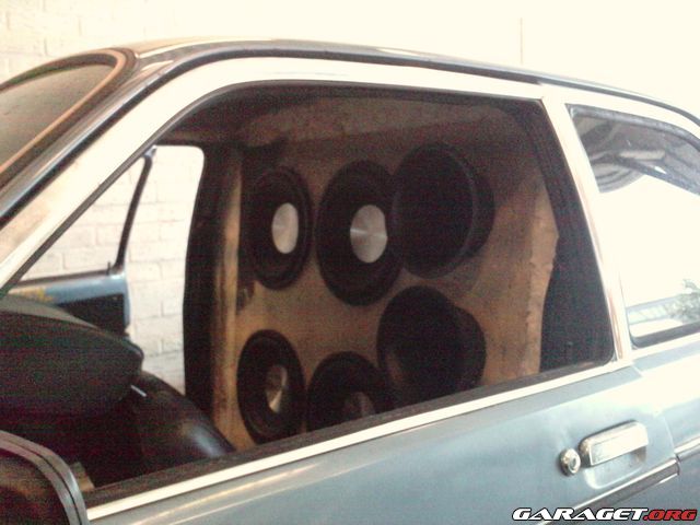

några bilder nu då.. smile
https://www1.garaget.org/gallery/archive/136179/960885_lez6x7.jpg
https://www1.garaget.org/gallery/archive/136179/960883_pcmto6.jpg
https://www1.garaget.org/gallery/archive/136179/960884_paqybg.jpg
det får duga för tillfället..
Ljudbutiken.nu
1 312 Inlägg
8 juli 2010
#133
https://www1.garaget.org/archive/137/136179/205935/205935-1972920.jpg
https://www1.garaget.org/archive/137/136179/205935/205935-1972957.jpg
https://www1.garaget.org/archive/137/136179/205935/205935-1972950.jpg
[video]http://www.garaget.org/video/m7pufx2s1c4q[/video]
    vet inte vad det är för fel men ljudet kommer inte med när jag lägger in filmerna...
