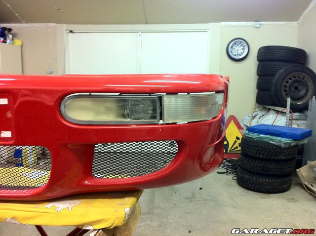

Jaha ja, lite uppdatering då. Skulle fixa till dimljusen och blinkersarna så att dom sitter rakt och fint.
Alltid tyckt att dimljusen fladdrat lite när man cruisat och det var ju inte så konstigt, dom satt skruvade med typ 2-3mm skruv. Har nu istället satt fast dom med M6 skruvar och ordentliga brickor blev riktigt bra tycker jag.

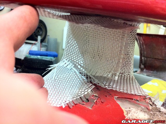

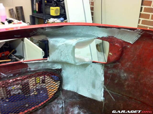

Skulle fixa höher sida också, men märkte då att hela fästet satt löst. Så det fick bli förberedelse inför morgondagens plastning istället.
https://www1.garaget.org/gallery/images/18/17257/17257-ed239100d9f50ccbc5dc1cb3a9c11e63.jpg
Kommer lägga glasfibret omlott på insidan så man får lite extra stabilitet i fästet.
