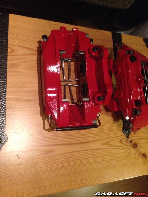

Dagens pyssel. Målning av ok nr2 och hållare x2. Ska försöka ta mig till Swedol imorrn och inhandla skruvar till okhållarna. 12.9 i hållfastet borde räcka va?
http://www1.garaget.org/gallery/images/18/17257/17257-b97cd8053f257aca98b787a22e674e48.jpg
Jag fick beställa original bultar mellan okhållaren och oken. 70 kr st(4 st) . Det va m12*1,5 mm fingäng. Men jag har original rs2 ok hållare, vet inte hur det är med dina
Det var M12x1,75, så det blev 4st från Swedol för 75:-. Satt fint dom.

Putteliten skrev:
sonken91 skrev:
Okej, en viss skillnad wink dom har kanske tänkt till när dom tillverkat fästena.

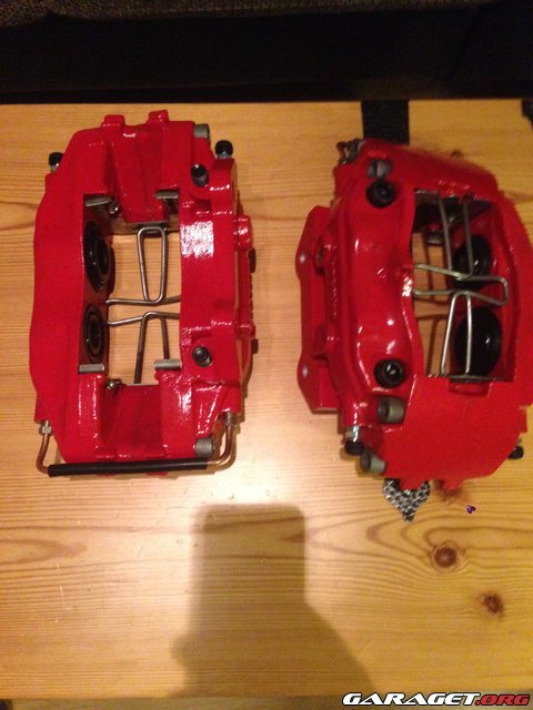

Sådär ja, då var oken ihop monterade. Saknar bara ett par bromsklossar och dekaler. Någon som vet vart man kan få tag på ett par klossar till vettigt pris? Gärna EBC Greenstuff....
https://www1.garaget.org/gallery/images/18/17257/17257-22d3302f4361eb10a9bfa57412589cc0.jpg
https://www1.garaget.org/gallery/images/18/17257/17257-c15d48dba0b0ef0caf74dfa34e7f1ccb.jpg

Putteliten skrev:
sonken91 skrev:
Ja det kanske är så. smile Det är lättare att få tag på 1,75 gänga än 1,5 har jag fått erfara. När ja skulle ha insexskruvar till spaceplattorna så blev ja tvungen å köpa 50st, hade ja tagit 1,75 gänga så hade ja kunnat köpa dom styckvis istället.
1,75  Är ju standard gänga på m12 smile dessa hållare följde med oken, leteade över allt där ja bor men fanns inga. Va som du säger att ja va tvungen att beställa 100 pack.. så därför fick det bli original bult smile
Snyggt jobbat med oken!

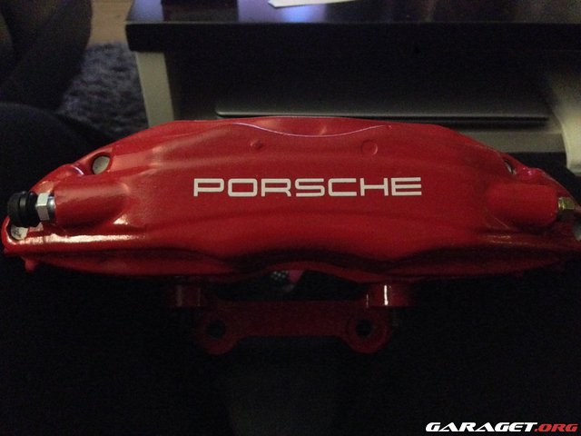

Idag trillade det in ett par dekaler till mina ok i alla fall. Har även beställt ett par distansbrickor som ska sitta mellan ok och hållare. Fick veta det igår kväll, så det var väl bara att beställa helt enkelt.
https://www1.garaget.org/gallery/images/18/17257/17257-898212a26e1b25b223bee55829f93442.jpg

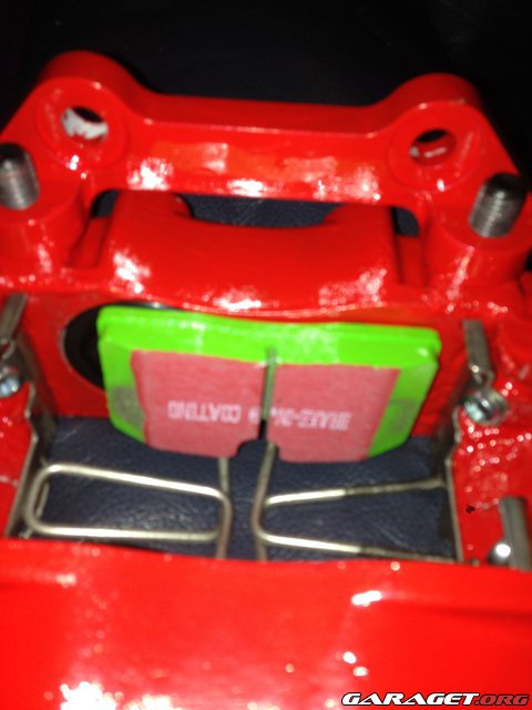

Sen fick ja mina EBC Greenstuffbelägg, å som vanligt med min tur så har jag fått bak, fast jag beställde fram. hmm
https://www1.garaget.org/gallery/images/18/17257/17257-fb8f8d4d6f32695e12f91d5d5d8f720e.jpg
http://www1.garaget.org/gallery/images/18/17257/17257-898212a26e1b25b223bee55829f93442.jpg
http://www1.garaget.org/gallery/images/18/17257/17257-fb8f8d4d6f32695e12f91d5d5d8f720e.jpg
Så snyggt det blev med dekalerna smile
Snacka om otur när dom skickar fel så...
