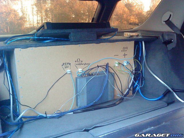

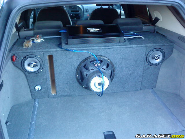

idag har jag gjort klart alltihop till ljudbygget smile
här kommer bilder från dagens och gårdagens arbete.
https://www1.garaget.org/gallery/archive/18300/1004899_zi34im.jpg
alla ytor klädda och detaljer monterade.
https://www1.garaget.org/gallery/archive/18300/1004900_64of03.jpg
en till lågnivå dragen. eftersom jag har 2 steg i bagaget.
https://www1.garaget.org/gallery/archive/18300/1004902_7l8yqg.jpg

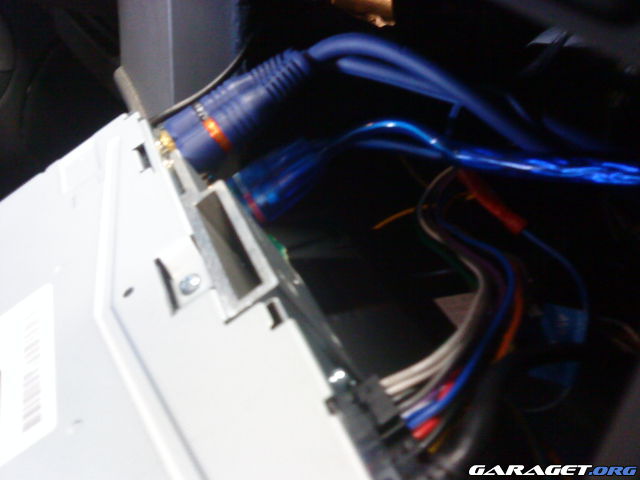

såhär ser det ut om man fäller baksätet. steg till koaxialerna och ett antal kopplingsplintar för att fördela ström till brytare och voltmätare osv. har förberett för att kunna koppla in belysning i bagaget, planerna är att det ska bli ledbelysning och några strobljus i lådan framöver smile

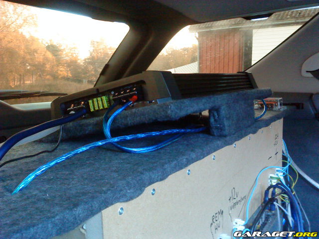

https://www1.garaget.org/gallery/archive/18300/1004903_nzhasw.jpg
hyllan som monoblocket sitter på.
https://www1.garaget.org/gallery/archive/18300/1004906_d3hf98.jpg
slutresultatet och jag är GRYMT NÖJD!

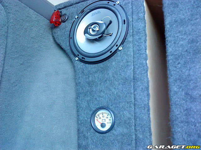

https://www1.garaget.org/gallery/archive/18300/1004907_djwtqp.jpg
6" koaxialer från sonda (MDS's billighetsmärke)
vippströmbrytare för att stänga av och på koaxialerna
högra strömbrytaren för att stänga av och på voltmätaren.

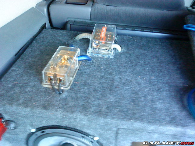

https://www1.garaget.org/gallery/archive/18300/1004909_c8d9ez.jpg
strömblocken. ett för jord och ett för strömmen. 35mm^2 in i båda och sen 25mm^2 till monoblocket och 6mm^2 till det lilla steget som är på 200watt.
även 6mm^2 till voltmätaren för att få så låga spänningsfall som möjligt och exakt mätvärde.
måste säga att jag är vääldigt nöjd med bygget. är mitt första ljudbygget någonsin smile

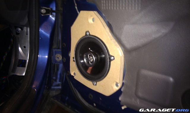

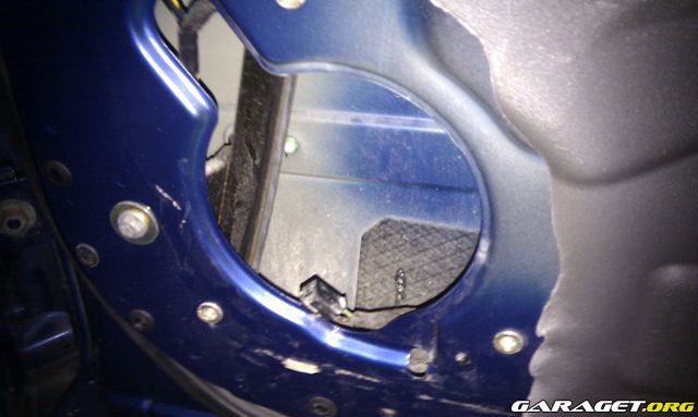

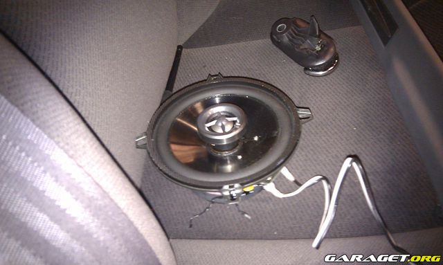

budgeten är botten nu så det har inte hänt någon speciellt med bilen! däremot har jag gjort lite förändringar med dom sakerna jag hade liggandes hemma.
idag har jag nämligen monterat mina kicker 5.25 i framdörrarna och kopplat dom på det 2-kanaliga steget. med andra ord så är högtalarna i skuffen inte inkopplade nu men det kan jag leva med tills ja får tag i ett billigt 2-kanals steg till smile
här kommer lite bilder.

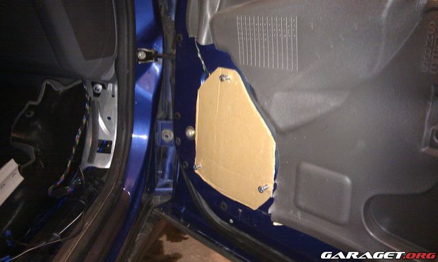

https://www1.garaget.org/gallery/archive/18300/1029328_c7ujtu.jpg
såhär såg det ut när ja plockade av dörrsidan. ingen högtalare alls men fördragna kablar från fabrik. det tackar vi montörerna på saab för big_smile

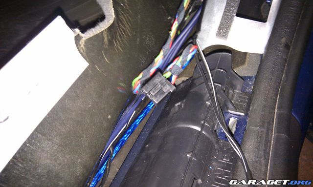

https://www1.garaget.org/gallery/archive/18300/1029329_8tiygx.jpg
detta kablaget leder till framdörrarna. om du har AS1 så sitter det med stripes mellan golvet och instrumentbrädan på höger sida i bilen.
https://www1.garaget.org/gallery/archive/18300/1029330_40z6kr.jpg
kicker ks 5.25 som ska in i framdörrarna, har tidigare suttit i bakdörrarna men där gör dom ingen nytta tongue

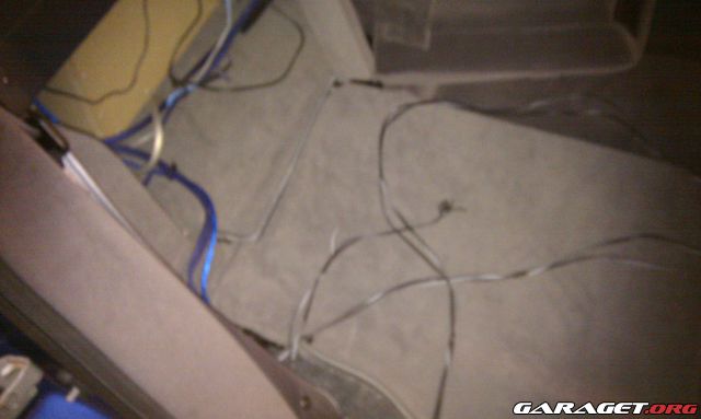

https://www1.garaget.org/gallery/archive/18300/1029331_ujgkke.jpg
kabeldragning till steget i skuffen.

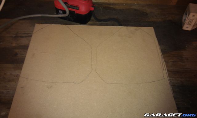

https://www1.garaget.org/gallery/archive/18300/1029332_b8lfy5.jpg
mall i kartong för att kunna såga ut bafflar ur MDF.
https://www1.garaget.org/gallery/archive/18300/1029333_z5u429.jpg
bafflarna utritade på MDF-skivan.
https://www1.garaget.org/gallery/archive/18300/1029334_o2kuzq.jpg
och såhär blev slutresultatet smile
blev en bra förbättring i ljudet med dessa högtalare, helt klart värt en eftermiddags jobb smile

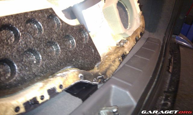

hittade en otrevlig överraskning i högra bakdörrens dörrsida. fukt som tagit sig in i dörren och letat sig upp i dörrsidan hmm såg ut som fan och hade börjat mögla såg de ut som. kan inte begripa vart de kommer ifrån heller. ingen av dom andra dörrarna hade det problemet. men men, får väl leva med det tongue

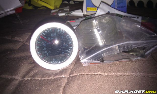

https://www1.garaget.org/gallery/archive/18300/1033909_8cnxn6.jpg
laddtrycksmätaren med blackpanel så mätartavlan syns bara när den är tänd. tack vare blixten på mobilen så fick jag en vettig bild på mätartavlan iaf smile

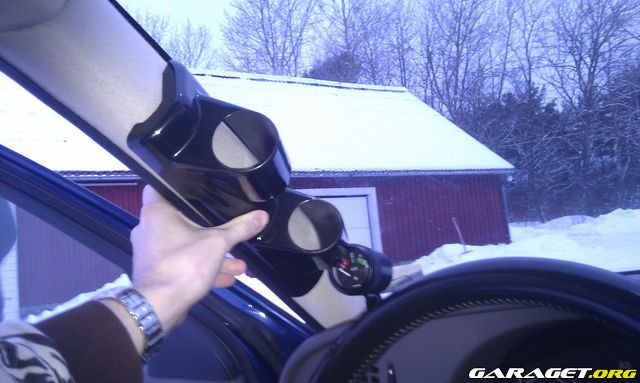

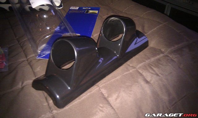

hållare för A-stolpen.
https://www1.garaget.org/gallery/archive/18300/1033911_n6lgao.jpg
lite monteringsdetaljer som alltid är bra att ha.
https://www1.garaget.org/gallery/archive/18300/1033912_k08hei.jpg
testar hållaren lite snabbt. lite kapning i plasten så kommer den sitta perfekt. och de bästa av allt, den kostar ca 100kr till skillnad från den på speedparts som kostar 700kr nästan. då lägger jag hellre en timme på att bearbeta hållaren med dremeln och sparar 600kr wink
