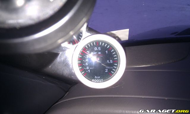

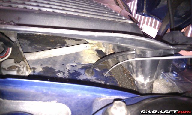

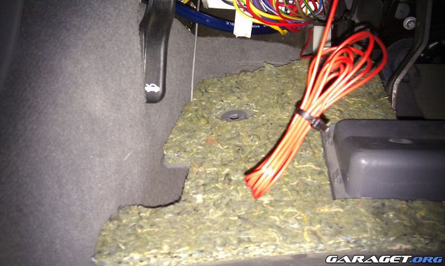

sådär nu har jag fått dit laddtrycksmätaren, bålnöjd är jag! smile och ordentligt med bilder tog jag också för en gångs skull. så tänkte att vi gör en liten guide med bilder ifall det är någon annan som ska göra denna operationen på en 9-5a tongue
https://www1.garaget.org/gallery/archive/18300/1034869_688wxu.jpg
plasten uppe vid rutan skall lyftas upp. lossa huvwire, gummilisten mellan plasten och karossen, och en skruv uppe till höger som håller plasten. när du väl lyft plasten så kommer du se huvwiren gå ner genom ett hål och bredvid ett annat hål med en gummiplugg i. det hålet är som gjort för att dra igenom en vakumslang.
https://www1.garaget.org/gallery/archive/18300/1034870_me3k1d.jpg
när du pillat bort gummipluggen med en liten skruvmejsel så tar du en STYV ståltråd. den behöver va riktigt styv för du ska sticka den igenom någon centimeter med isolering. stick ner den genom hålet och peta in den en bra bit.
https://www1.garaget.org/gallery/archive/18300/1034871_gdsly5.jpg

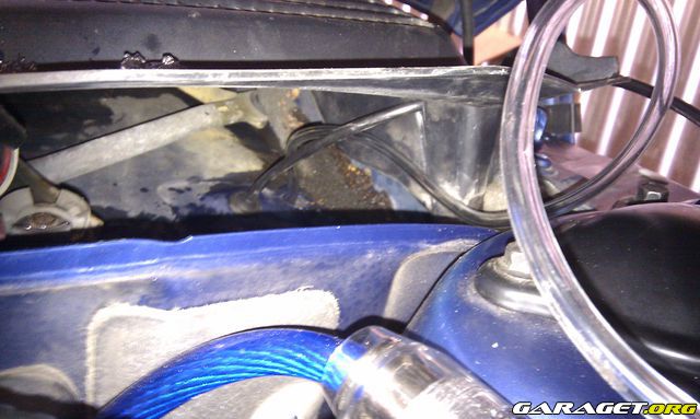

har du nu gjort rätt så ska ståltråden komma ner bredvid huvöppningshandtaget. ta din vakumslang och trä den över ståltråden och tejpa fast den ordentligt med eltejp. sen är det bar att dra tillbaka ståltråden samma väg som den kom så följer slangen med upp. kan krävas ett par försök för slangen lossnar gärna när man ska tvinga den igenom isoleringen.
https://www1.garaget.org/gallery/archive/18300/1034872_xdpldu.jpg

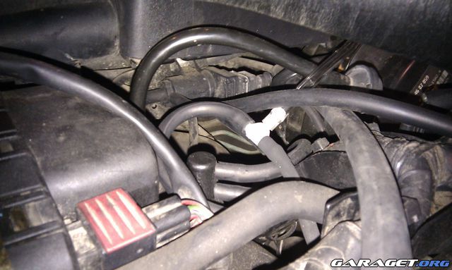

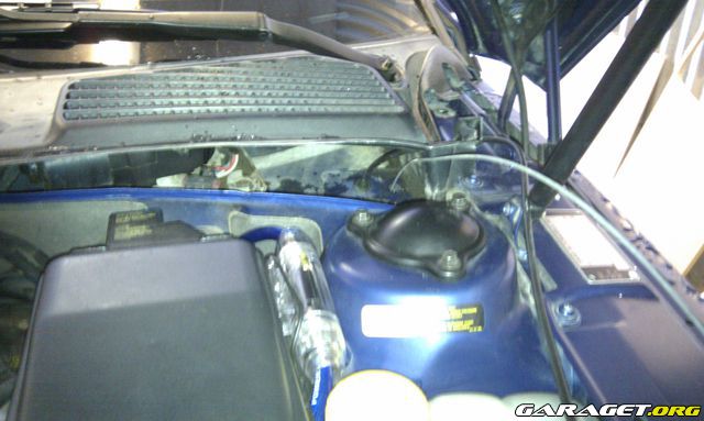

såhär ser det sedan ut när du fått ut slangen. ta gummipluggen som satt i hålet från början, borra ett hål i den som är lika stort som slangen. trä den över slangen och sätt tillbaka den i hålet (detta för att inte fukt ska ta sig ner runt slangen och gå ner i instrumentpanelen.) går ju att täta med silikon också men när man endå har den gummipluggen så kan man lika gärna använda den igen.
https://www1.garaget.org/gallery/archive/18300/1034873_4u2c0g.jpg
slangen som du har dragit fram i motorrummet nu ska kopplas in mellan vakumträdet som sitter på insuget och bränsletrycksregulatorn. bränsletrycksregulatorn sitter längst till höger på fuelrailen och ser ut såhär ungefär:
http://www.bsr.se/bilder/_/art_x788y1024_5630394_1.jpg
när slangen väl är inkopplad där så är det bara att plugga in den i mätaren och se glad ut. svårare är det inte smile
har inga bilder på själva monteringen av mätaren sen men det är inte så avancerat. belysning till mätaren tar man med fördel ifrån någon av de blåvita kablarna bakom ljusvredet. då får du möjlighet att dimma belysningen i mätaren samtidigt som du dimmar övrigt belysning.

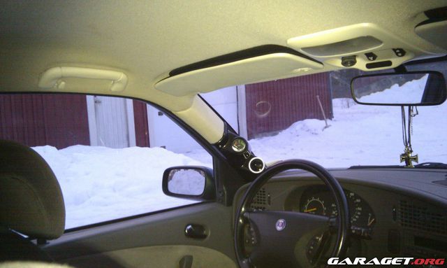

såhär blev det i min bil iaf när jag var klar:
https://www1.garaget.org/gallery/archive/18300/1034874_ibewgy.jpg
https://www1.garaget.org/gallery/archive/18300/1034875_q0mnj2.jpg
voltmätaren är den gamla änsålänge, ska bytas ut såfort jag får den nya, den nya är av samma sort som laddtrycksmätaren. smile
allt för idag!

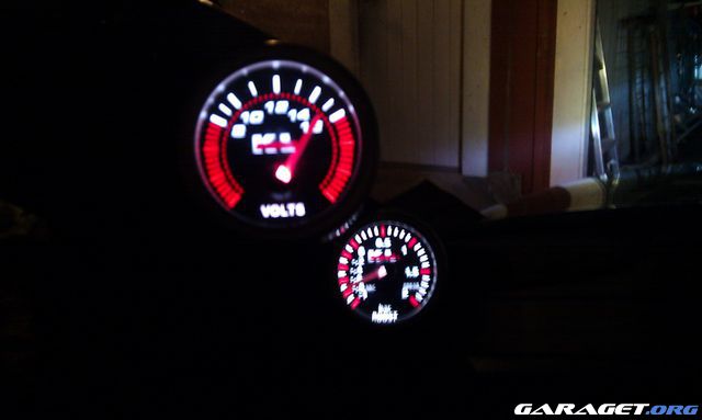

en liten miniupdate får det bli idag. fick äntligen min nya voltmätare idag. så passade på att koppla in den ikväll.
https://www1.garaget.org/gallery/archive/18300/1042971_pri3li.jpg
diverse kablar, + från batteriet, + till belysningen så man kan dimmra mätarna, - från belysning och - till själva mätaren sitter på samma.
https://www1.garaget.org/gallery/archive/18300/1042974_anxtx1.jpg
slutresultatet smile suddig bild men jag är skitnöjd smile

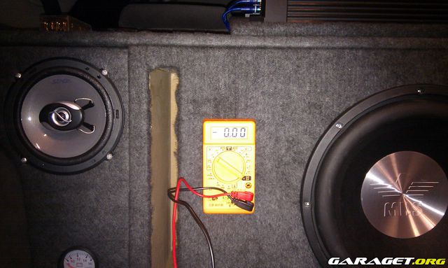

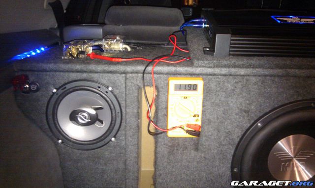

har pysslat lite i garaget ikväll och kopplat in koaxialerna i skuffen igen. fick ett ryck att ja skulle ta tag i det så lyckades komma över 2st relän lite snabbt och sen var de bara att dra kablar. har inga bilder från kopplandet men ett kopplingsschema har ja knåpat ihop om nån är nyfiken.
https://www1.garaget.org/gallery/archive/18300/1047738_k10qtp.jpg
lite stavfel där såg ja nu men inget att göra åt tongue
alltså är högtalarna paralellkopplade. däremot så sitter det relän på det paret i skuffen vilket gör att jag stänger av och på dom med en vippbrytare big_smile simple as that.

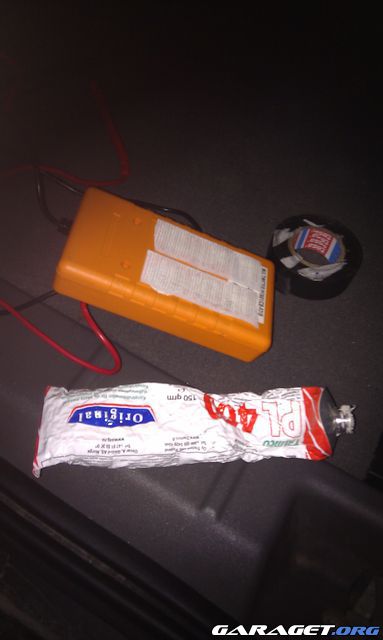

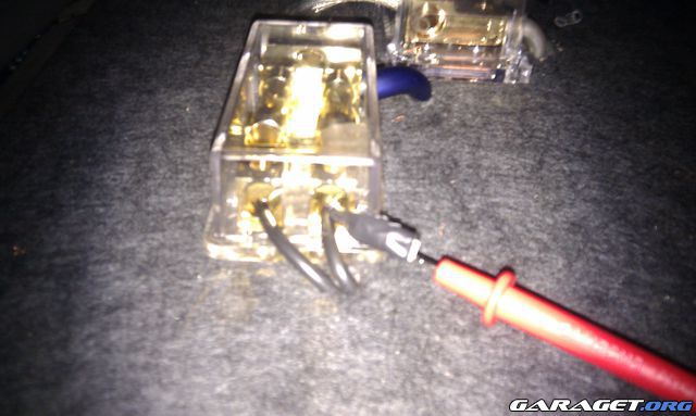

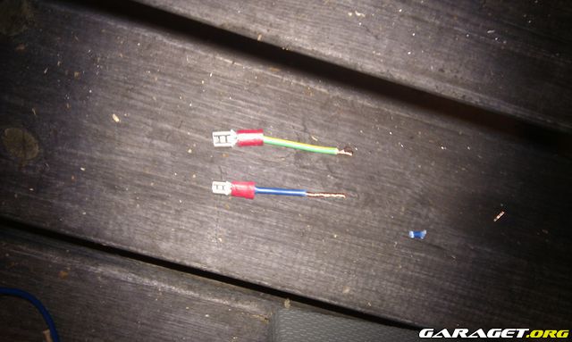

fick även för mig att hitta på lite annat pyssel. kände mig riktigt smart när ja kom på detta tongue
https://www1.garaget.org/gallery/archive/18300/1047699_kcy2a2.jpg
limma kardborreband på multimetern, och med PL400 dessutom?! yikes
varför?
JO!
https://www1.garaget.org/gallery/archive/18300/1047703_a1357w.jpg
då kan man fästa den på baslådan lite smidigt och den sitter kvar även att allt annat håller på att skaka sönder.
https://www1.garaget.org/gallery/archive/18300/1047706_zlpzlv.jpg

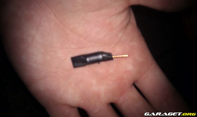

tillverkade 2 snabbkopplingar.
https://www1.garaget.org/gallery/archive/18300/1047715_4nj6sh.jpg
lite eltejp runt. (eltejp går fanimig till allt)
https://www1.garaget.org/gallery/archive/18300/1047721_equzbo.jpg
TADAAA!! lol
https://www1.garaget.org/gallery/archive/18300/1047723_5ej21n.jpg
och såhär ser det ut "in action". blev förbannat nöjd med det! kanonbra att ha digital voltmätare när du står på en träff eller något och spelar! smile
allt för idag!
