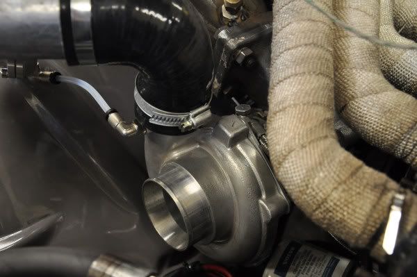

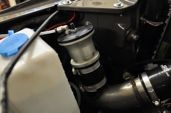

Nu sitter intercoolern på plats även catch tanken. ska fika nu sen ska jag bygga tryckrör.
141 Inlägg
28 augusti 2010
#144
Nu är tryckröret färdigt på vänstra sidan med dump och insugstempgivare. Gör resten imon. Kanske blir mappning imno kväll eller måndag.

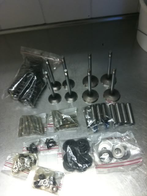

Nu var det länge sen jag uppdaterade här. Det har inte hänt så mkt med bilen igenteligen. Den har misständigt lite när man har fått fullt laddtryck men det är fixat nu. Ändrade dwelltime på tändspolen ifrån 3.5 till 4 och nu går den helt perfekt. Har investerat en ny generator rem  med, den var så slapp att jag kunde snurra på generatorn när remmen var helt spänd. Kommer hända en hel del i vinter. Ska våtslipa karossen för att det är lite apelsinskal här o där sen en polering på det. Nu till motorn. Toppen ska portas, dubbla ventilfjädrar, STS247 kamaxel, spridare mm.
Ska renovera en M45låda med nya lager o så. Får hoppas att det håller lite då. Ska ladda 1,5 nästa år. En bild på lite inköp till toppen.
http://i745.photobucket.com/albums/xx98/se88e_k/IMG_0035.jpg
Det e rätt bra att ha nya saker i toppen till nästa år.

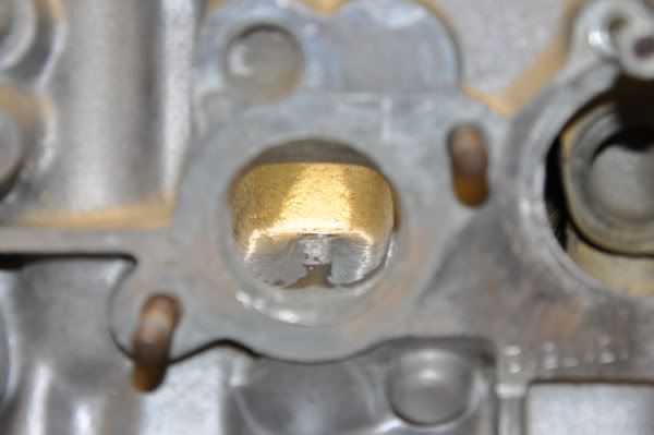

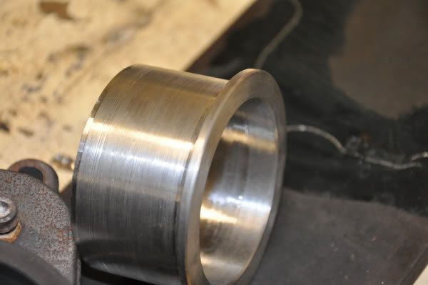

Nu har det varit lång mellan uppdateringarna. Har hänt en del sen sist. Plockat av grenrör, insug, toppen etc.. Pappa svarvade ett verktyg så vi kunde pressa ur sturningarna ur toppen. Har börjat fila lite på den. Blir mest o snygga till den lite bara. Har även rivit väck växellådan. För det ska dit en getrag 262 nu i vinter. Borde ha den hemma på måndag eller tisdag. Har även fixat en typ av magnet ventil så att jag kan styra laddtrycket i vemset.
Recept 2011:
B23et block
Orginal vev
Orginal M stakar
Orginal Mahle kolvar
405 topp
Orinal ventiler
Dubbla ventilfjädrar
STS247 kamaxel
Eget byggt grenrör 37mm inv
Eget byggt insug med fullradie trattar
T04B Turbo
Vems styrsystem.
Siktar på 350hk+ nästa år
http://i745.photobucket.com/albums/xx98/se88e_k/DSC_0030.jpg
http://i745.photobucket.com/albums/xx98/se88e_k/DSC_0031.jpg
Svarvad V-bands fläns som ska sitta på utoppet på turbon, för det andra stryper rätt mkt

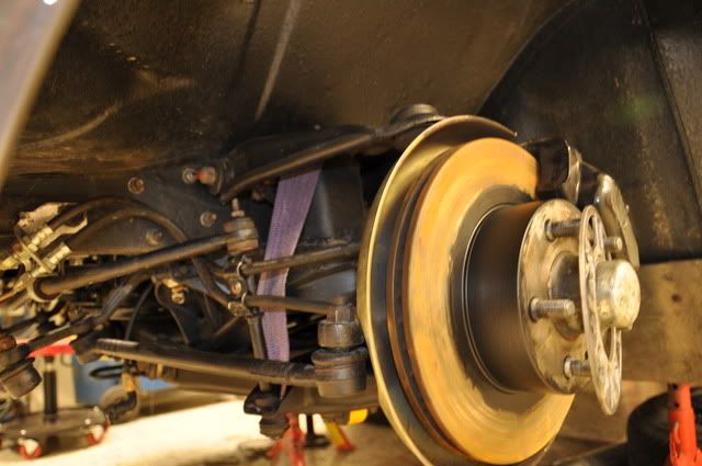

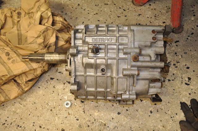

Har nu fått hem en getrag 262 låda, ska nog palla lite mer än en M45 låda får man hoppas. Kapat fjädrarna lite på bilen för den var hög som satan.
http://i745.photobucket.com/albums/xx98/se88e_k/DSC_0042.jpg
Fick sätta ett spännbannd till undre länkarmen och övre fästet till stötdämparen för annars glappade fjädern ett par cm.
http://i745.photobucket.com/albums/xx98/se88e_k/DSC_0041.jpg
Getrag 262
