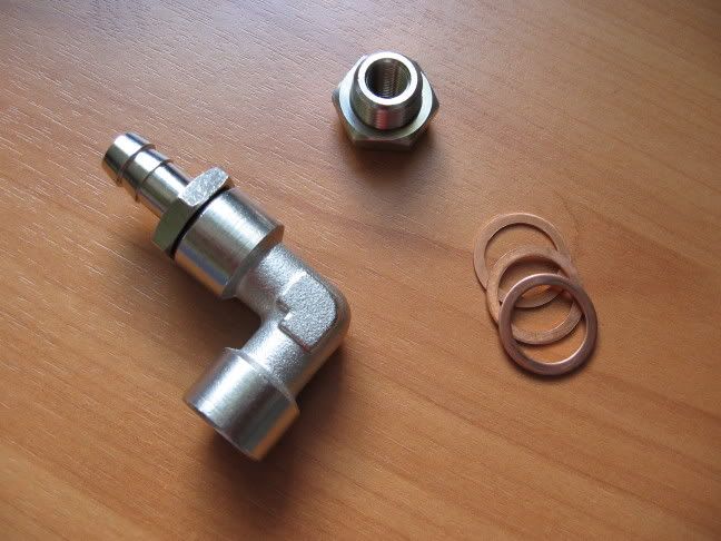

Den nyinförskaffade oljenippan samt erforderliga kopparbrickor.
http://i75.photobucket.com/albums/i290/Ladamies/IMG_0141.jpg

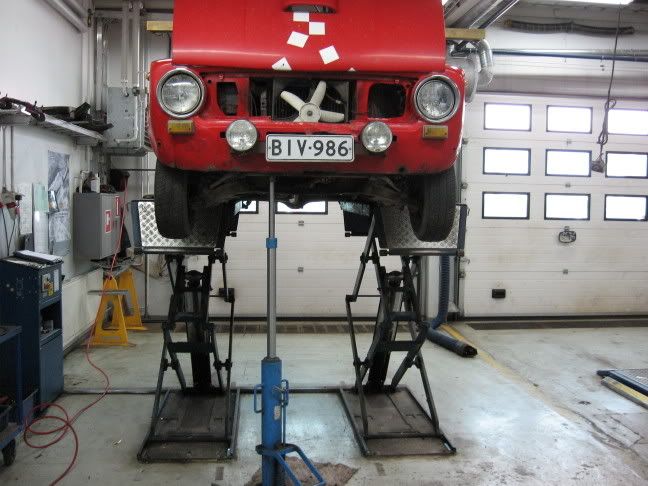

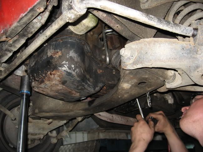

Här står pääälan upphissad på billyften. Motorfästena är lossade å motorn upplyftad en aning för att tråget skulle gå att få bort.

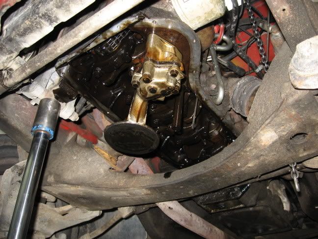

Efter lite pillande fick vi bort oljetråget.

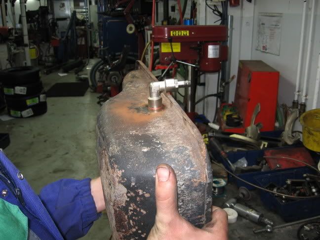

http://i75.photobucket.com/albums/i290/Ladamies/IMG_0142.jpg
Tråget e väck..tongue
http://i75.photobucket.com/albums/i290/Ladamies/6bf32236.jpg
Borrning pågår..tongue

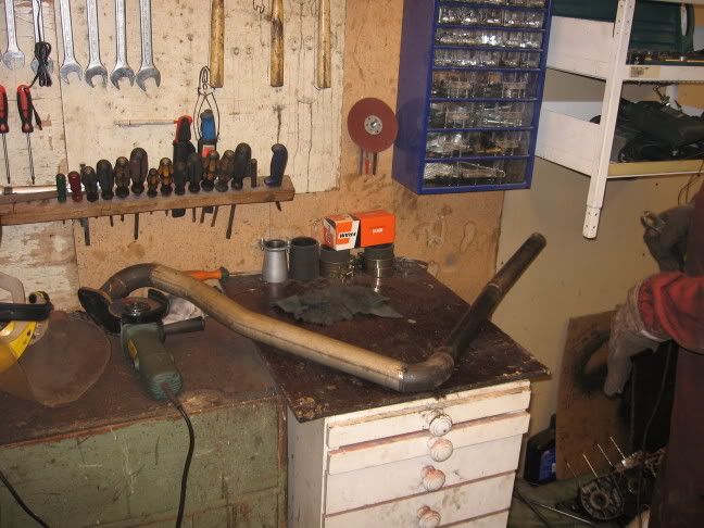

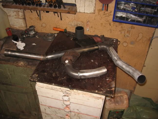

Vi tillverkade downpipen..
http://i75.photobucket.com/albums/i290/Ladamies/IMG_0160.jpg
Här är downpipen halvklar..(den e ganska lång går allt till växellådan där den skarvas ihop med original röret...) Men vi måste oxå skarva den där den far upp till turbon för annars går den inte att montera..Skarvet kommer efter kröken som är närmast kameran på bilden...
http://i75.photobucket.com/albums/i290/Ladamies/IMG_0167.jpg

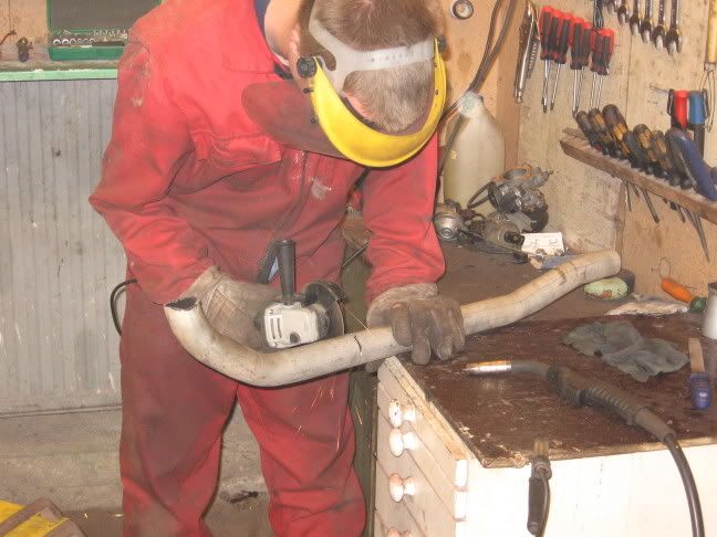

Här står jag och kapar till röret som kommer ner från turbon. smile (Ett gammalt Renault Megane avgasrör fick "sätta livet till" för min fina downpipe..hehe big_smile
http://i75.photobucket.com/albums/i290/Ladamies/IMG_0161.jpg
Lambdamuttern svetsades oxå på plats.
http://i75.photobucket.com/albums/i290/Ladamies/IMG_0164.jpg

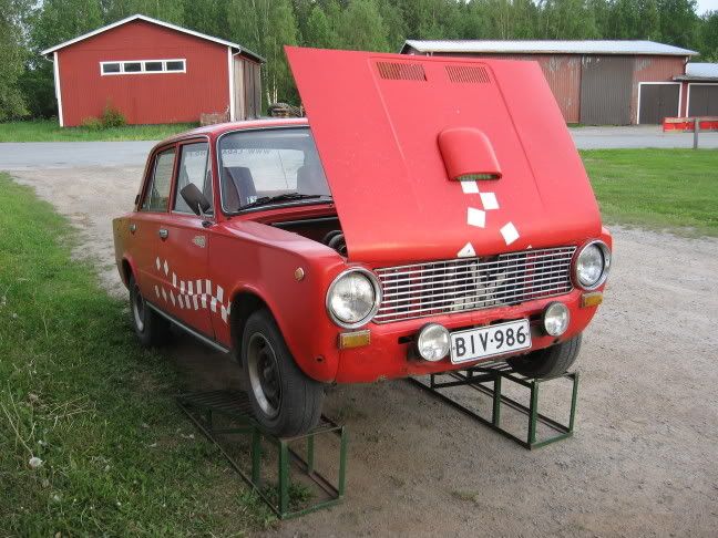

Vi fick slåss med myggorna ikväll...Här e vår fina "verkstad"..big_smile Brorsans bubbla stär nämligen inne i garaget så Ladan fick snällt stå utanför på bockar..
Monterade åven den mindre ackumulatorn...Skall se om allt får plats så här eller om Ackumulatorn flyttas i bakluckan...

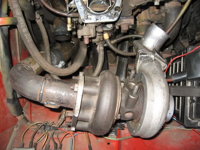

Har grejjat lite med downpipen..
http://i75.photobucket.com/albums/i290/Ladamies/IMG_0168.jpg

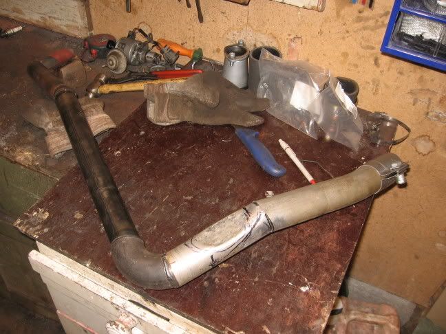

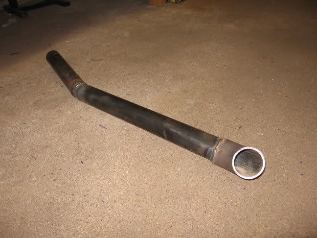

Såhär såg downpipen ut när jag började ikvell.. Alldeles för lång och krokig för att få på plats sådär...
Kapade då av den en bit efter första kröken efter turbon..
http://i75.photobucket.com/albums/i290/Ladamies/IMG_0205.jpg
Skarvet som sitter i ändan är Renault avgasrörs-skarv...(tro nu för allt i världen inte att jag på nåt litet vis diggar Renault p.g.a. alla Renault-komponenter!!! Jobbar på Renault-verkstad så där köpte jag hem den ifrån, plus att resterande Renault-delar var sådant-som-man-hittat-i-skrotlådan-som-går-fint-att-använda...
Blev tvungen att "vinkelsvetsa" röret samt behandla det en aning med hammaren för att det skulle rymmas emellan oljetråget, frambalken och styrstaget...Trångt!!
http://i75.photobucket.com/albums/i290/Ladamies/IMG_0203.jpg
Kablaget blir flyttat en aning, annars lär trådarna nog bli stekta av värmen från turbon!!

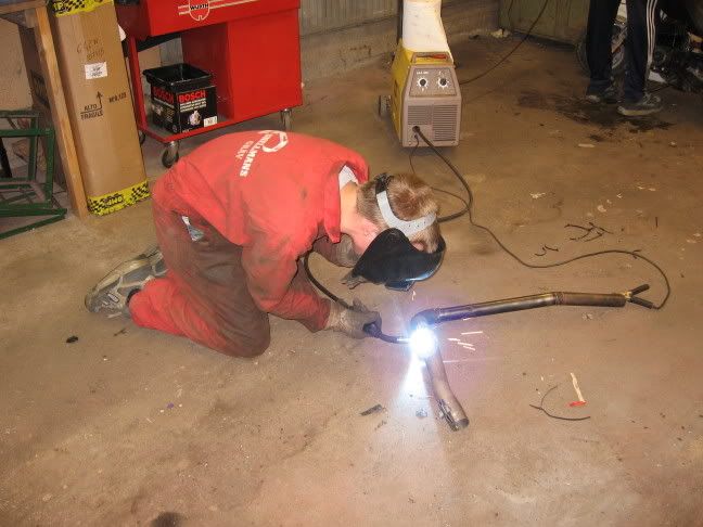

Jag började med att svetsa det sista på downpipen.. Hade inget svetsbord ledigt så man fick krypa på golvet..
Sen slipades rören..

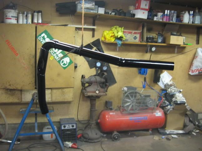

http://i75.photobucket.com/albums/i290/Ladamies/IMG_0210.jpg
Rören klara för målning.

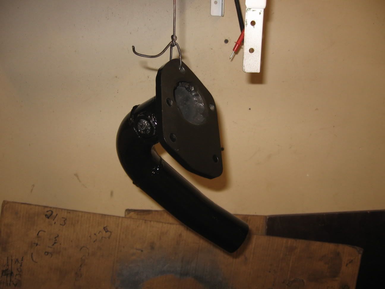

http://i75.photobucket.com/albums/i290/Ladamies/IMG_0214.jpg
Färdigmålat..

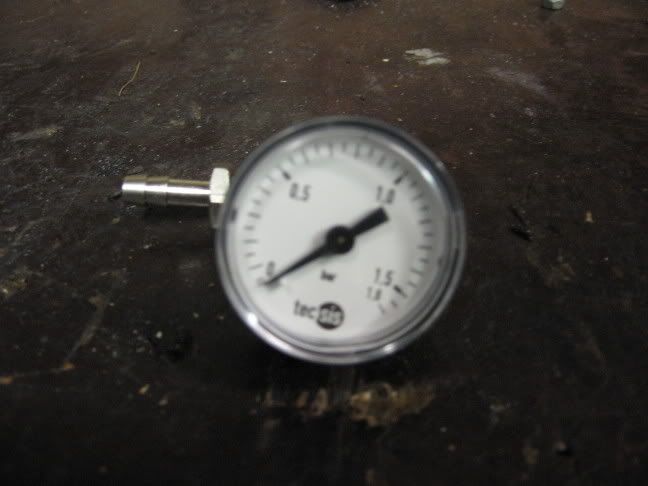

Här e förresten laddtrycksmätaren jag skrev om tidigare:
http://i75.photobucket.com/albums/i290/Ladamies/IMG_0218.jpg
Vad ska man me vakuumskala till!!!???
Nåjooo de va allt för ikväll.... Gonatt!!

Lada-missbrukare
566 Inlägg
29 juni 2006
Ja vejt...he fonkka int på fösta gango...men nu e di tär..
