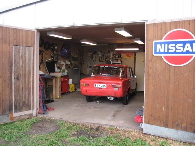

Hej!!
Ikvell blev då bränslereturen fixad..
http://i75.photobucket.com/albums/i290/Ladamies/IMG_0295.jpg
Hade bättre "mekar-lycka" ikvell.. Fick in bilen i garaget.. Brorsans bubbla e nämligen i bruksskick nu så..
http://i75.photobucket.com/albums/i290/Ladamies/IMG_0301.jpg
Tanken på hela 39 liter(!) sitter för övrigt i bakluckan på Ladan.. smile
http://i75.photobucket.com/albums/i290/Ladamies/IMG_0304.jpg
Började med att demontera den..
http://i75.photobucket.com/albums/i290/Ladamies/IMG_0307.jpg
Borrade ett hål i toppen på tanken där nippeln ska sitta..
http://i75.photobucket.com/albums/i290/Ladamies/IMG_0300.jpg
Så här ser nippeln ut föresten..smile
http://i75.photobucket.com/albums/i290/Ladamies/IMG_0312.jpg
Här e nippeln monterad.. smile
Nippeln blev pluggad, tills allt annat e klart å den blir använd, eftersom bilen ju används dagligen... smile
Det var det... Ska köpa hem kopparrör å dra bränslerör imorgon om ork å lust finns.. smile

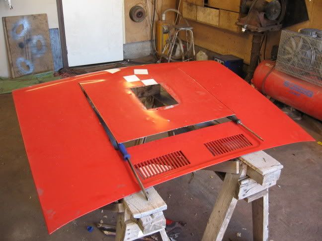

Här kommer lite bilder från lördagens mek:
http://i75.photobucket.com/albums/i290/Ladamies/IMG_0358.jpg
Här e huven demonterad å det e uppmärkt för kapning.. Bra att huven modifieras..Den behövde endå målas om... Sliten.. tongue
http://i75.photobucket.com/albums/i290/Ladamies/IMG_0359.jpg
Brorsan började kapa opp motorhuven..
http://i75.photobucket.com/albums/i290/Ladamies/IMG_0365.jpg
Kapat klart...
http://i75.photobucket.com/albums/i290/Ladamies/IMG_0367.jpg
Sen svetsade han på plåtremsor i kanterna...
http://i75.photobucket.com/albums/i290/Ladamies/IMG_0374.jpg
Under tiden brorsan gjorde huven flyttade jag ackumulatorn till bakluckan och drog pluskabeln fram till startmotor och generatorn..
http://i75.photobucket.com/albums/i290/Ladamies/IMG_0375.jpg
Huven blev spacklad å sen tillfälligt monterad på bilen för jag behövde bilen på kvällen.. smile
Ge gärna kommentarer på huvens utseende.. själv e ja rätt nöjd me designen.. wink
