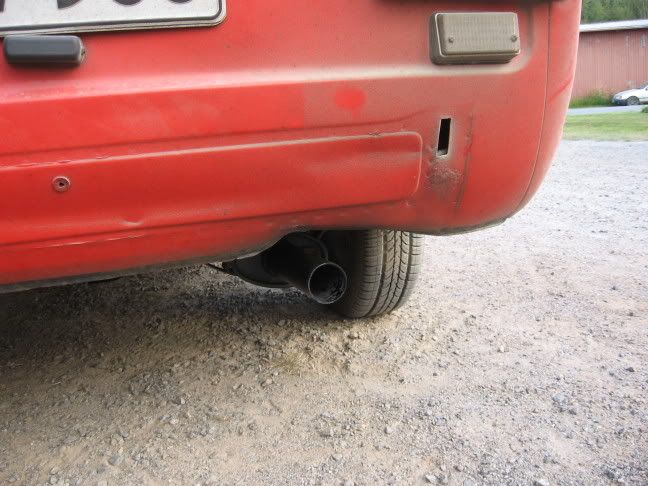

Gjorde om slutröret ikvell.. Gjorde ändröret längre (var alltför kort, alla avgaserna virvlade in under bilen..) gjorde den lite grövre än den gamla vilket resulterade i lite mysigare ljud.. wink
http://i75.photobucket.com/albums/i290/Ladamies/IMG_0567.jpg
En bild på slutröret.. lite otydlig men... tongue
