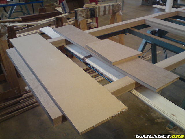

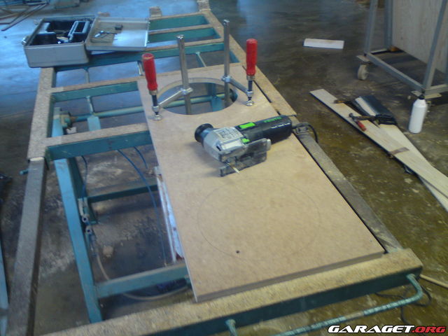

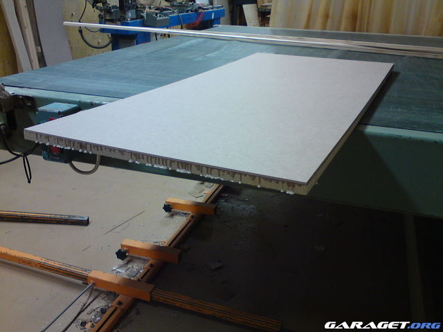

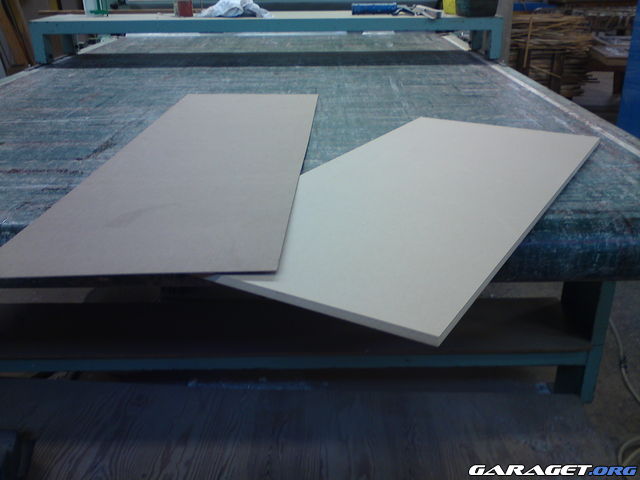

idag på rasten han jag göra lite på lådan.
Jag tyckte 16 mm MDF va lite klent så jag limma ihop det med 4mm HDF
https://www1.garaget.org/gallery/archive/124284/939420_erwnah.jpg
https://www1.garaget.org/gallery/archive/124284/939422_m6vspa.jpg
Sen han jag bara börja såga upp delarna
https://www1.garaget.org/gallery/archive/124284/939423_54yz4n.jpg
I love 20Hz !

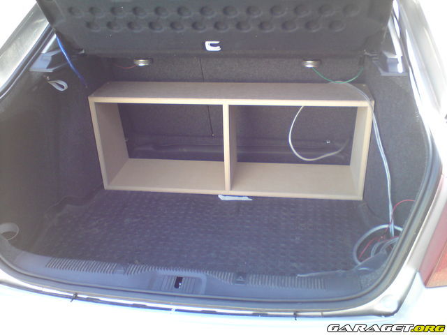

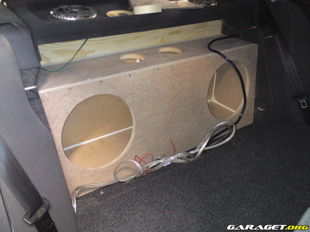

Lite uppdatering på bygget. Blev kort med mobilen denna gång
https://www1.garaget.org/gallery/archive/124284/945044_xsu6va.jpg
Testar om lådan passar och det va fasen precis. Tur att jag inte ska klä in själva lådan utan det blir en stor skiva framför som steget kommer sitta på. Basarna spelar mot ryggstödet, så lådan kommer dras bort en bit från ryggen.
https://www1.garaget.org/gallery/archive/124284/945046_pjzqsv.jpg
Sågar hål för basarna
https://www1.garaget.org/gallery/archive/124284/945047_vw4h2y.jpg

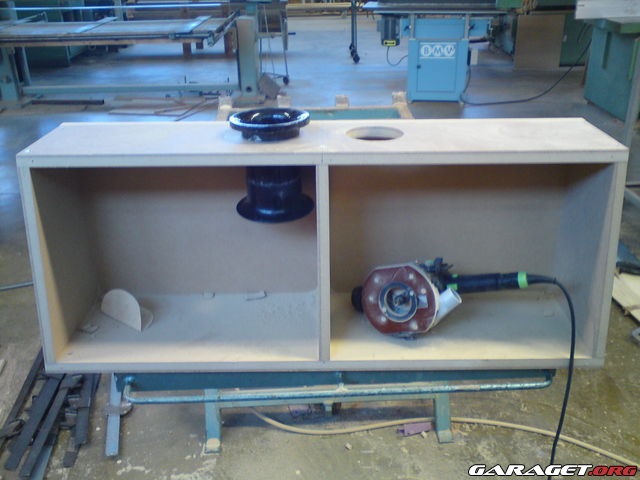

Fräser till hålet för portarna, blir att de kommer peka mot hyllan.
https://www1.garaget.org/gallery/archive/124284/945050_fr4m61.jpg

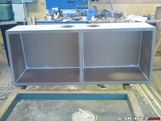

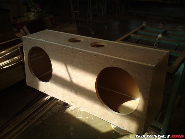

Limma ihop delarna sedan drog jag en sträng med superfix så det inte kommer läcka ngn luft

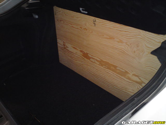

Skruva precis dit fronten, ska låta det torka ngn timme innan jag börjar lägga den i skuffen och planera ut skivan för steget
https://www1.garaget.org/gallery/archive/124284/945206_jx92f7.jpg

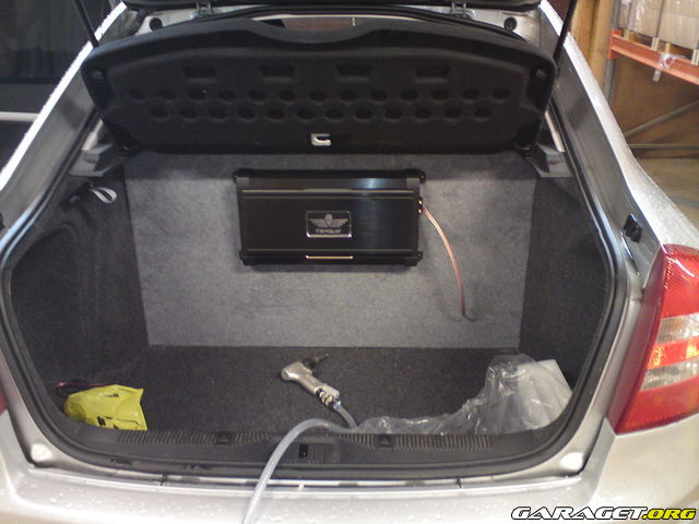

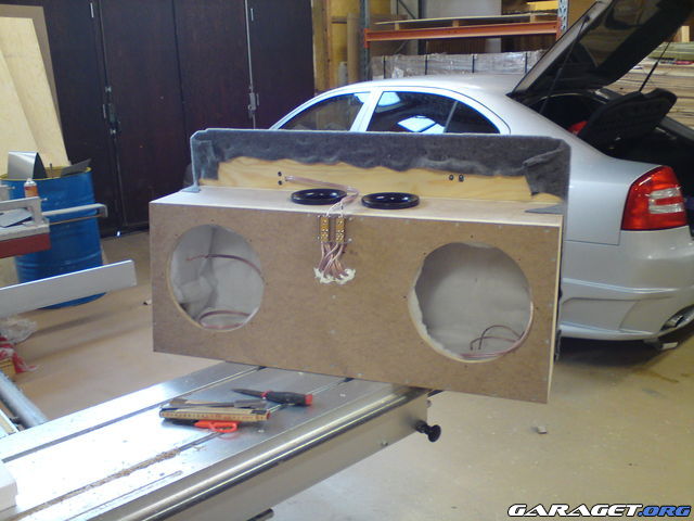

Chip! Uppdaterar med kvällens arbete
Testade först vart steget skulle sitta och borrade sedan hål för kablar m.m Steget är ett Torque T5
https://www1.garaget.org/gallery/archive/124284/946692_0fpibx.jpg

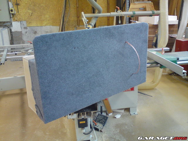

Klädde sedan in lådan med tyg
https://www1.garaget.org/gallery/archive/124284/946694_6zmvq3.jpg
Fördrog lite kablar till högtalarna. Bryggkopplar till 1 Ohm, basarna fr12w har dubbla 4 ohms talspolar
https://www1.garaget.org/gallery/archive/124284/946697_3e7zl9.jpg

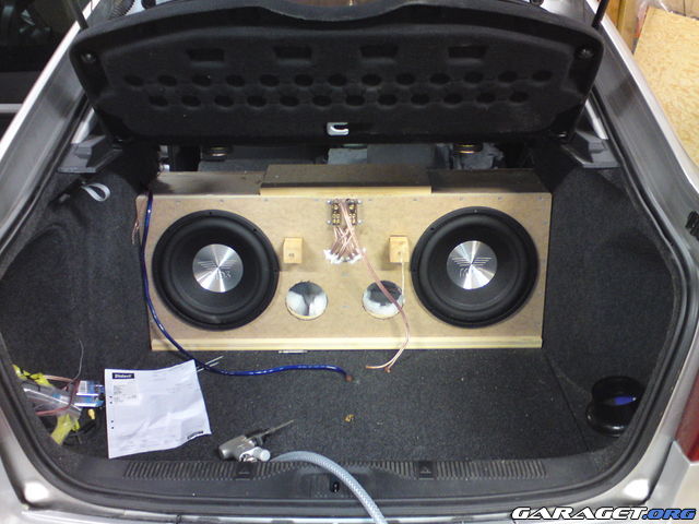

Lyfte i lådan och satte dit steget. Blev missnöjd med tyget.. det är för ljust så det kommer bytas till ngt bättre i framtiden
https://www1.garaget.org/gallery/archive/124284/946700_vot3n6.jpg

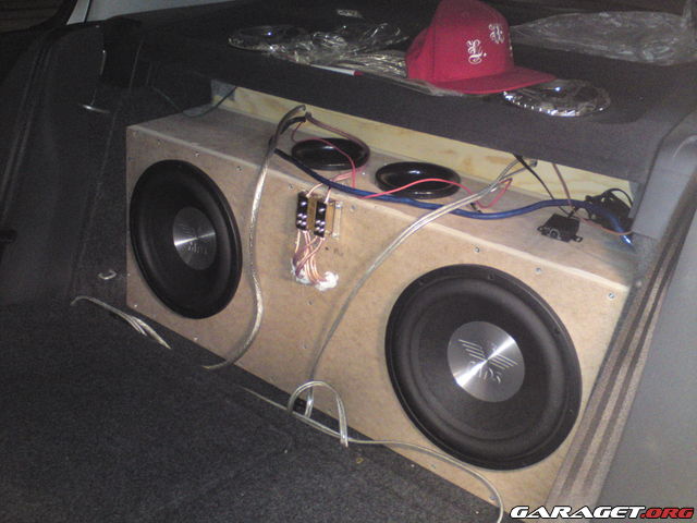

Här är högtalarna monterade. Portarna tänker jag troligtvis dra igenom hyllan sedan
https://www1.garaget.org/gallery/archive/124284/946703_065acw.jpg
Har testspelat lite men kommer spela in dom innan jag börjar se va de går för. Så vad sägs än så länge gubbs å flicks?
Gladen Audio
2 388 Inlägg
8 juni 2010
Jag tycker bara du har portar o basar åt "fel håll". I sån biltyp du har hade jag spelat så både basar och portar spelar bakåt mot luckan, det tycker jag har låtit bäst i dem kombikupe jag haft.
Vill du visa upp steget kan du ju ha en skiva över golvet klätt med samma tyg som du hade innan som du skruvar steget i o drar kablar under denna skiva.
Mina tankar o funderingar.
(själva kjolarna o det lackade i bilen gillade jag dock)

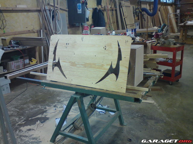

505 Inlägg
9 juni 2010
har kommit på en idee och att ha basarna och portarna bakåt (skyddade) Ska skissa lite innan jag gör ngt av det. Men jag har iallfall skaffat bättre tyg som jag inte sätter dit förren en blir nöjd med lådan
505 Inlägg
9 juni 2010
Skissade upp en bild på ideen. En text eller mönster med eller utan galler på baksidan. Även portarna men dom glömde jag rita in. Med basarna riktade mot luckan så detta blir skyddande för basarna
https://www1.garaget.org/gallery/archive/124284/947253_cex2vk.jpg
Ska jag göra ideen till verklighet?
Senast redigerat av L-W-L (9 juni 2010)
505 Inlägg
12 juni 2010

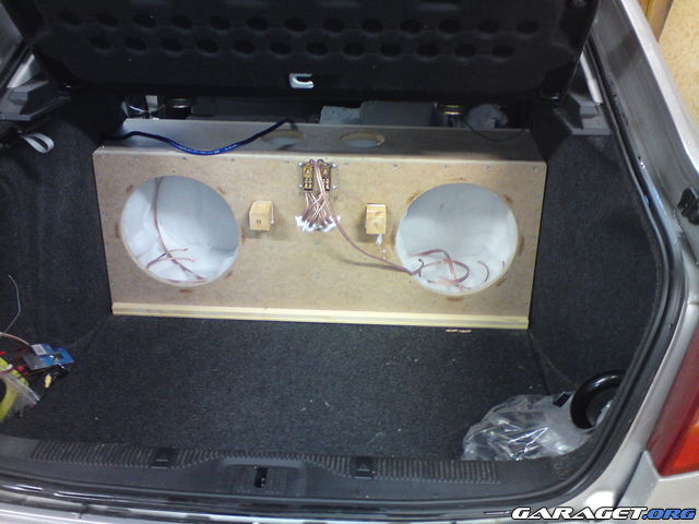

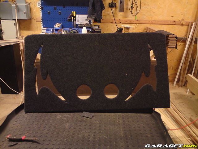

nu ikväll gjorde jag om lådan
https://www1.garaget.org/gallery/archive/124284/948004_e2sc5l.jpg
https://www1.garaget.org/gallery/archive/124284/948013_wbt0xp.jpg
https://www1.garaget.org/gallery/archive/124284/948008_dndzqp.jpg
https://www1.garaget.org/gallery/archive/124284/948014_wz0nu7.jpg
https://www1.garaget.org/gallery/archive/124284/948018_7r3jc6.jpg
Senast redigerat av L-W-L (12 juni 2010)

Kul......skum oräknad bandpasslåda, dessutom så bör man lämna minst 70% av konarean synlig för att inte bromsa basarna.....
Snyggt ja........men funktionellt? Starkt tveksam.....
Säger det dock i all välmening. smile
