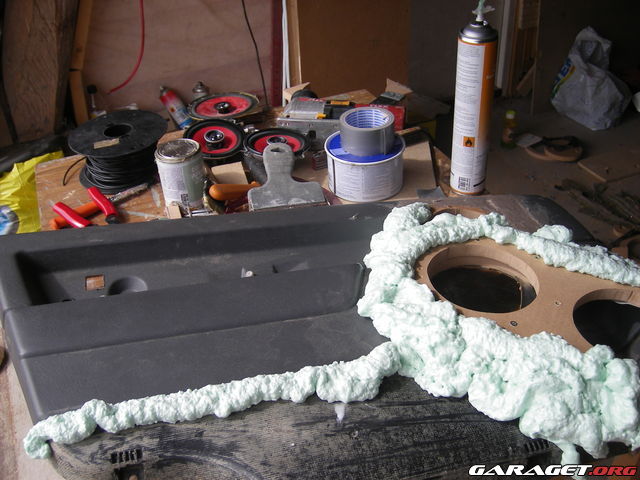

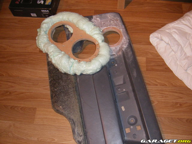

Härligt! var ute och sprutade på lite fogskum, haha det sväller rätt bra tongue
Blir glasfiberspackel sen finspackel smile
https://www1.garaget.org/gallery/archive/123684/924311_hwsb9x.jpg
haha som sagt sväller som f*n tongue
Designer.
1 260 Inlägg
9 maj 2010
Bara kapa ner och forma sen då smile
Har läst nånstans att billig fogskum sväller mer än lite dyrare. Om det stämmer vet jag dock inte, är inte så insatt i fogskum.
Stämmer bra det! "Riktigt" fogskum sväller mest direkt när det kommer ut flaskan, billigare fortsätter att svälla en bra stund till och är därför svårare att jobba med.

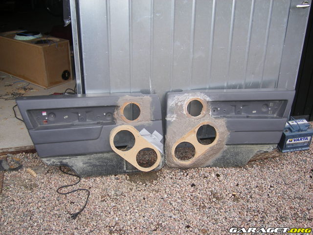

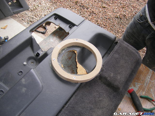

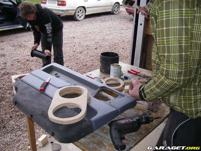

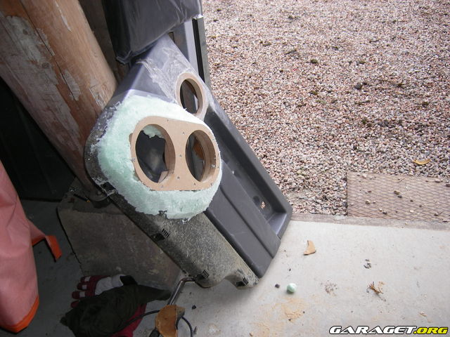

Idag har jag och Jacob börjat på den andra dörren samt fortsätt på den andra som Johan hjälpte mig med smile
https://www1.garaget.org/gallery/archive/123684/924872_4bsho4.jpg
https://www1.garaget.org/gallery/archive/123684/924876_e9iu17.jpg
Jag vet att jag inte tog bort vinylen men det fäste bra ändå smile

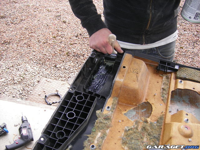

https://www1.garaget.org/gallery/archive/123684/924877_xhtp4g.jpg
Limmar smile
https://www1.garaget.org/gallery/archive/123684/924879_46x6ng.jpg
Två ringar på plats!
https://www1.garaget.org/gallery/archive/123684/924882_eu4jv6.jpg
Snart blir det massor av spackel och slipning smile
https://www1.garaget.org/gallery/archive/123684/924887_t3aseo.jpg
Nu drar min vän sad han ska jobba ute i skogen ikväll. Men tack för all hjälp, utan dig hade jag inte blivit klar på flera år smile
https://www1.garaget.org/gallery/archive/123684/924891_z2xvhj.jpg
Jag gillar skuuuuum big_smile

Edit: Kan varken bygga ut bafflarna eller sänka in högtalarna i orginalhålen för antingen slår dom i handsfacket eller tar dom i rutan =/
GAS democar 2018!
8 744 Inlägg
9 maj 2010
Isåfall så kan du ju inte heller få dit gallren på högtalarna, eller? wink
Saab 9-3SC {SQ-edition}
57 Inlägg
9 maj 2010
Jo det tänkte jag faktiskt på big_smile dom går ut 1,8 cm och det är 2cm till handsfacket smile
