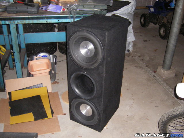

Baslådan blev klädd också smile var lite bökigt ensam, men blev ganska bra ändå smile

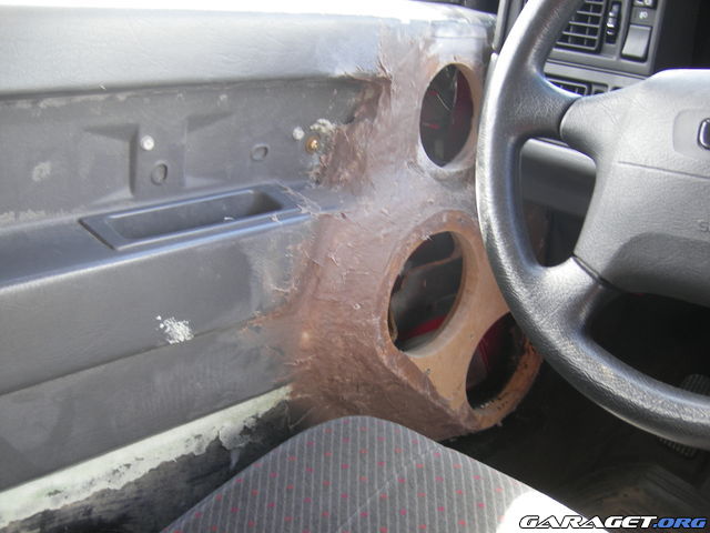

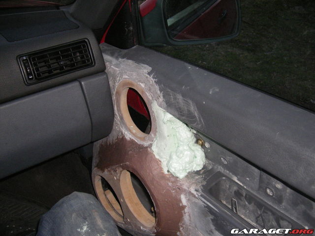

10 maj 2010

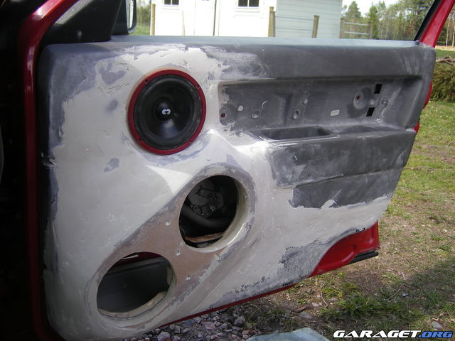

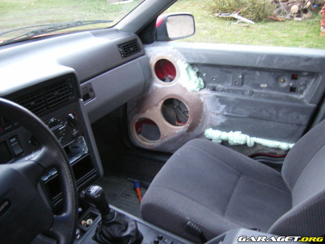

Det går framåt smile
https://www1.garaget.org/gallery/archive/123684/926037_n807di.jpg
https://www1.garaget.org/gallery/archive/123684/926038_j2pl49.jpg
oj oj smutsig bil yikes
https://www1.garaget.org/gallery/archive/123684/926039_zxxn73.jpg
https://www1.garaget.org/gallery/archive/123684/926040_lm4cmi.jpg
Det gick att stänga dörren big_smile

Inte för att vara petig eller så men skulle inte mellanregistret (antar att den översta högtalaren ska vara mellanregister, eller är det också en midbas?) ha vinklats lite? Nu spelar den ju typ rätt in i panelen. tongue Sen så ang. att fräsa ur för gallren, kan du inte göra det i den där biten som du har satt dit på dörren eller blir det inget material kvar att skruva högtalarna i då?
Saab 9-3SC {SQ-edition}
Designer.
1 260 Inlägg
10 maj 2010
Klart han kan. bara sätta en baffel till innanför om det blir för tunt. Kanske tom. en tunn i alu och skruva med bult och sätt mutter bakom så sitter det ordentligt wink
Remember, remember the fifth of November, the gunpowder treason and plot,
i know of no reason why the gunpowder treason should ever be forgot
GAS democar 2018!
8 744 Inlägg
10 maj 2010
Ja det bör ju funka, alternativt köra med islagsmuttrar. smile
57 Inlägg
10 maj 2010
Det är midbas där också, funderade på att vinkla dom lite men blev bäst såhär! visst det spelar lite in i panelen, men så var det original och det spelade faktiskt väldigt bra ändå!
Jo blir att fräsa ut så högtalaren blir infälld, men det går inte med dom högst upp för dom e så djupa att det tar i plåten, och kan inte heller bygga ut dom för då tar dom i panelen =/
Designer.
1 260 Inlägg
10 maj 2010
Vad är det för högtalare du ska ha som bygger så mycket på djupet att det tar i rutan?
57 Inlägg
10 maj 2010
CDT-Audio HD-53
Designer.
1 260 Inlägg
10 maj 2010
Jaha där ser man, bara körde dom utanpå då smile
57 Inlägg
10 maj 2010
ja får nog bli så =/ men fäller in dom andra 2 för eran skull wink nej men ni har så rätt blir mycket snyggare! skulle gjort så från början men in ska dom big_smile

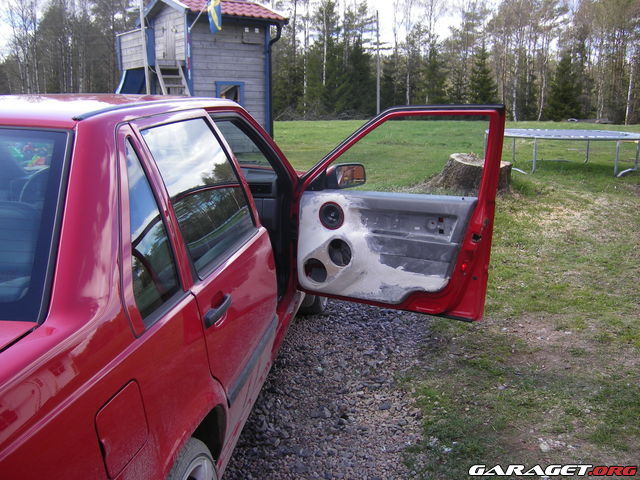

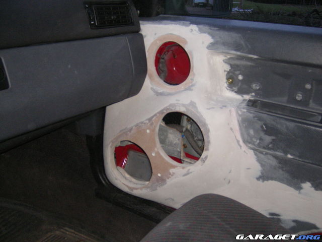

57 Inlägg
10 maj 2010

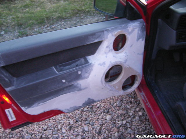

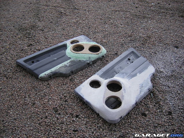

#59
Nu har jag kommit lika långt med båda dörrarna smile tror dom behöver spacklas mer eller vad tror ni?
Edit: Är det svårt att klä med vinyl? smile
https://www1.garaget.org/gallery/archive/123684/926407_u03cij.jpg
https://www1.garaget.org/gallery/archive/123684/926409_n8ofvr.jpg
https://www1.garaget.org/gallery/archive/123684/926476_0ca1bs.jpg
Nu blir det garaget.org, bilden bjuder jag på tongue
Senast redigerat av Tobbeliten (10 maj 2010)
