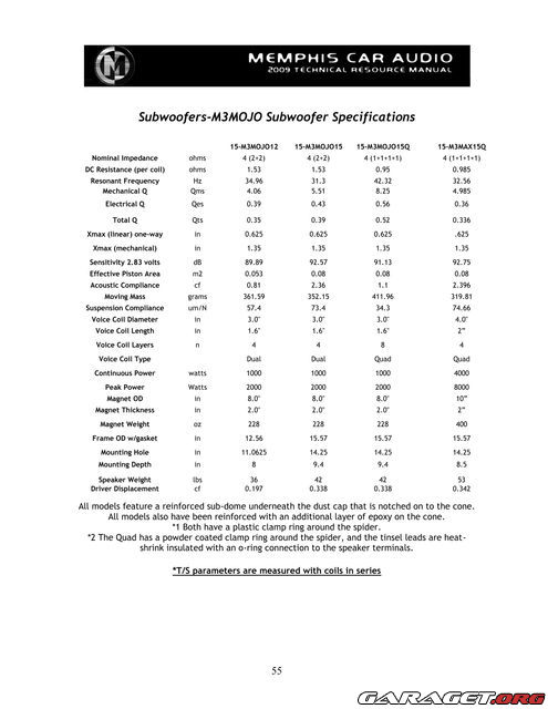

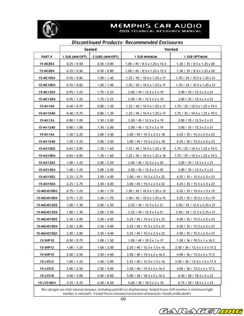

Här har ni dem som bilder för de som är intresserade!
https://www1.garaget.org/gallery/archive/30723/923305_knt33r.jpg
Data på Memphis Mojo basar!
https://www1.garaget.org/gallery/archive/30723/923307_vw2niw.jpg
Lådförslag till Memphis basar! Angivet i kubik fot ( 1ft3 = 28,5L) samt tum ( 1tumm = 2,54cm)

Jag har lite svårt att förstå hur deras lådförslag kan kallas för "minimum" och "optimum", båda ger i teorin en ordentligt peakad frekvenskurva. Fast det är ju som sagt i teorin. smile
Musiklåda som dessutom kan spela högt, då skulle jag kunna tänka mig 86 liter totalt. Porten görs på 180 cm2 (40x4,5 cm i denna uträkning) som är 60 cm lång totalt, både bas och port är inräknade i volymen. Den här lådan får ju ungefär halva volymen jämfört med specens "optimum", rätt stor skillnad.
