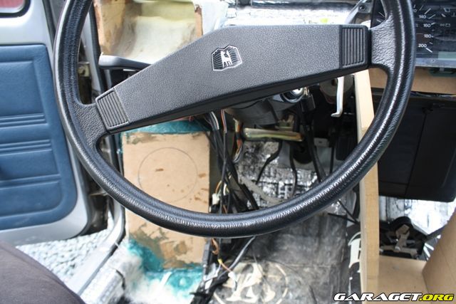

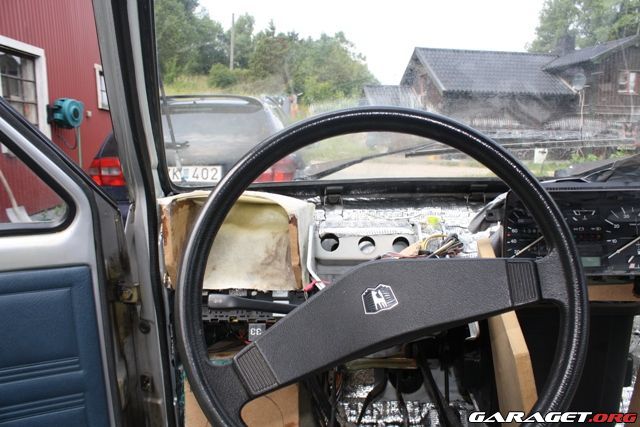

smile Nja, stolarna och ratten blir ju kvar, men med ny klädsel på stolarna då såklart. Instrumentbrädan kommer det inte att finnas någonting kvar utav.

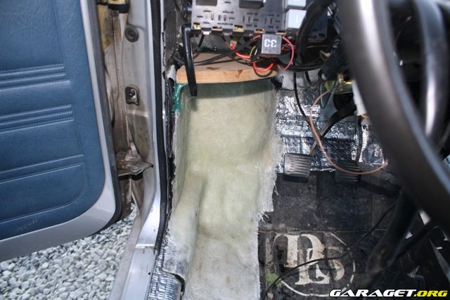

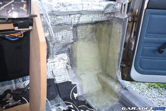

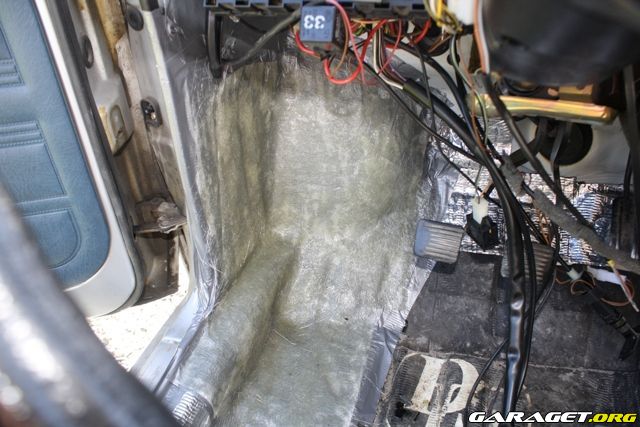

Då har jag varit ute och börjat plasta grunden till vänster kickpanel. Det är vänster sida som blir den jobbiga så jag börjar med den eftersom höger blir lätt att anpassa så de ser likadana ut. Ligger 2 till 3 lager glasfiber nu, provade att trycka in hönsnät och även fleece men tyckte det blev för bökigt, så det är bara maskerat med silvertejp och började med mindre bitar glasfiber och avslutade med stora ovanpå.
https://www1.garaget.org/gallery/archive/7438/950973_h4kb53.jpg

Jobbat vidare lite försiktigt. Tyvärr så mycket annat som tar tid.
Skaffat lite ström smile
https://www1.garaget.org/gallery/archive/7438/955694_84p2p7.jpg
Dämpat baksida av vänster kickpanel

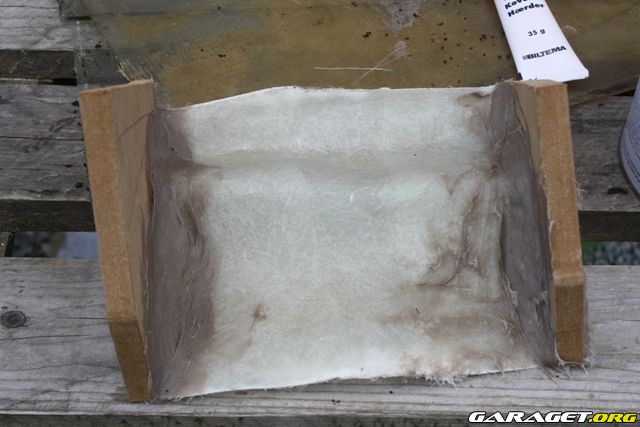

Höger kickpanel påbörjad, ca 7-10 lager glasfiber

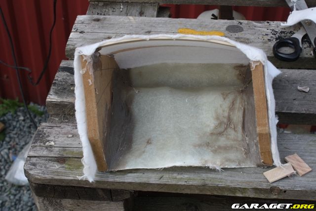

Var i Vänersborg och kikade lite i helgen. Blev inspirerad att lägga på ett kol med bygget så detta har hänt i helgen.
Lådan till mellanregistret börjar ta form. 2 liter slutet är siktet på. Mätte upp med vatten och fick 2 liter, kommer att försvinna lite när jag börjar runda hörnen på insidorna med spackel, men samtidigt kommer jag att få lite mer volym på framsidan när den plastas.

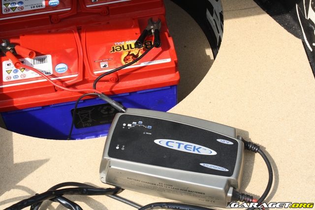

..och kände att det var dags att ge batterierna lite underhållsström då det lär dröja innan de kommer till användning.

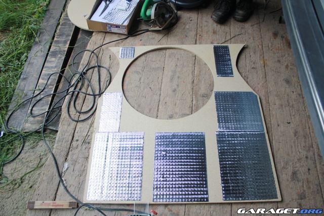

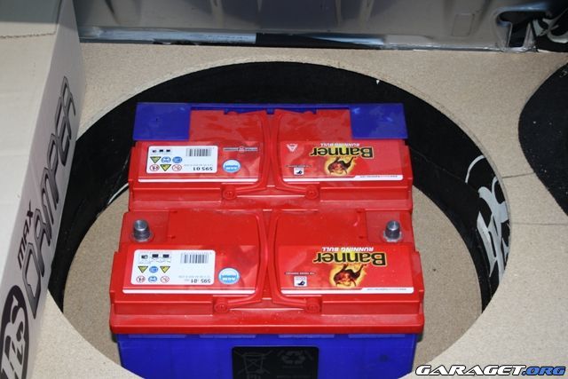

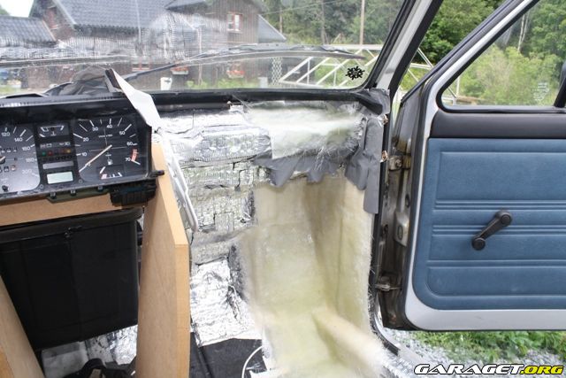

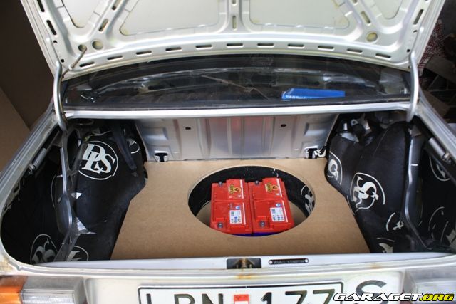

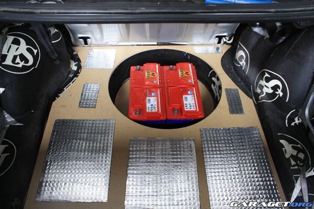

Dämpat både undersidan och ovansidan av första golvlagret.
https://www1.garaget.org/gallery/archive/7438/965433_jb1o32.jpg
https://www1.garaget.org/gallery/archive/7438/965434_zjv1ps.jpg
Sedan på med ytterligare ett lager med 16mm mdf för att få upp höjden i nivå med batterierna.
https://www1.garaget.org/gallery/archive/7438/965435_03jzrx.jpg
Att skruva fast golvet ordentligt kräver sina uppoffringar wink
https://www1.garaget.org/gallery/archive/7438/965436_r7qu5o.jpg

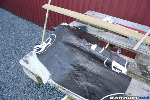

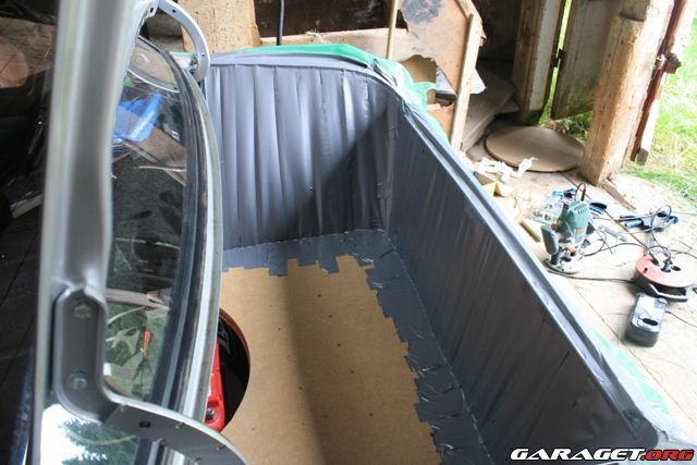

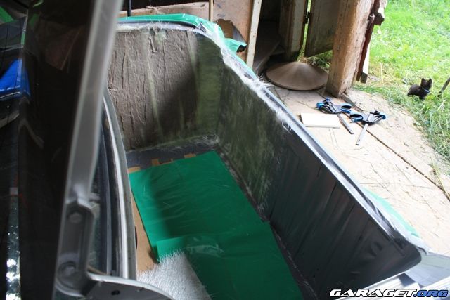

Här är det tejpat ordentligt för att få en grund att lägga glasfiber på. Tyvärr gjorde jag bort mig lite och tejpen "slog" sig när polyester åkte på så det hela blev vågigt som f-n. Dock gick det bättre sen när jag fortsatte och även tejpade på tvären, tills tejpen tog slut och avslutade arbetsdagen.
https://www1.garaget.org/gallery/archive/7438/965437_y2tyz7.jpg
Glasfiberspackel gick det åt för att rätta till misstaget, närmare exakt 1kg.https://www1.garaget.org/gallery/archive/7438/965438_nklios.jpg
..och här säger vi godnatt smile
https://www1.garaget.org/gallery/archive/7438/965439_5twwsw.jpg

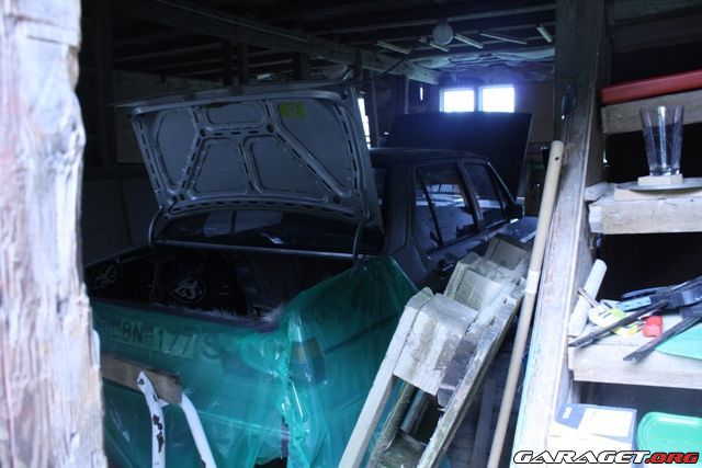

Plastat vidare i skuffen och det känns som det börjar komma nån vart. Inga bilder dock.
Sedan verkar det ha löst sig med lackering utav bilen. Kanske en av killarna på lackverkstaden vill gå ut med det själv här?
Nästa vecka ska jag iaf plocka ur fram och bakrutan för att både underlätta lackeringen och bygget av nya i-brädan och hatthyllan.
