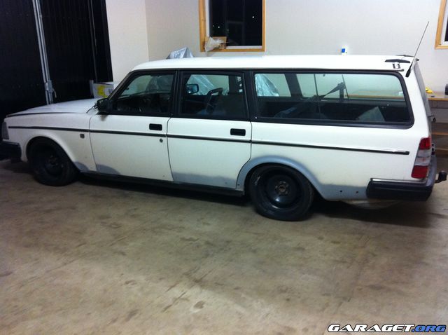

Slänger upp lite nyare bilder på den nya bilen, ser likadan ut som den gamla, denna var bättre i karossen.
Detta är från början en GL från -92

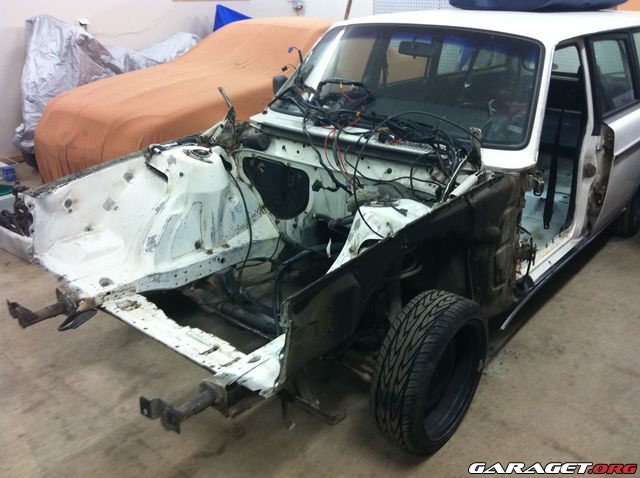

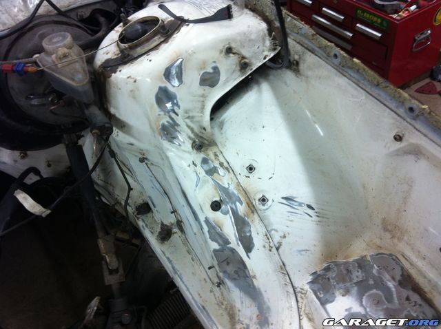

Städa upp lite i motorrummet, det är även behandlat med någe rostskydd som sitter bra hårt, blir att skrapa en del, men den har hållt rosten borta:D

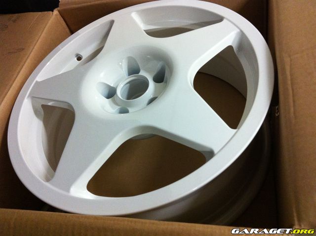

Nya 17" som ska skos med slicks till nästa säsong

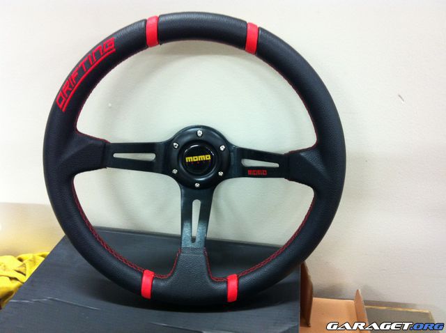

Har en splitt ny momo drifting ratt till salu eller byta mot någe annat kul

ser bra ut ska följas... vad för pris på ratten??

Tackar, hade tänkt mej 1200 för den

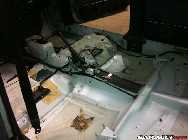

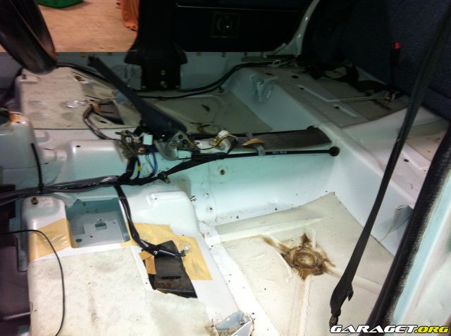

21 december 2010
Liten update,

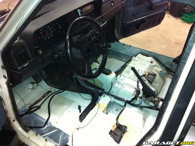

Rev ur delar av inredningen idag för att kolla hur skicket på golvet var, och det var nästan lika fint som när den lämna fabriken -92:D
https://www1.garaget.org/gallery/archive/66449/1031789_xzjdol.jpg
https://www1.garaget.org/gallery/archive/66449/1031786_h56rmj.jpg
https://www1.garaget.org/gallery/archive/66449/1031785_xz0iru.jpg
Mycket skönt att slippa laga rost och bara koncentrera sig på det roliga.

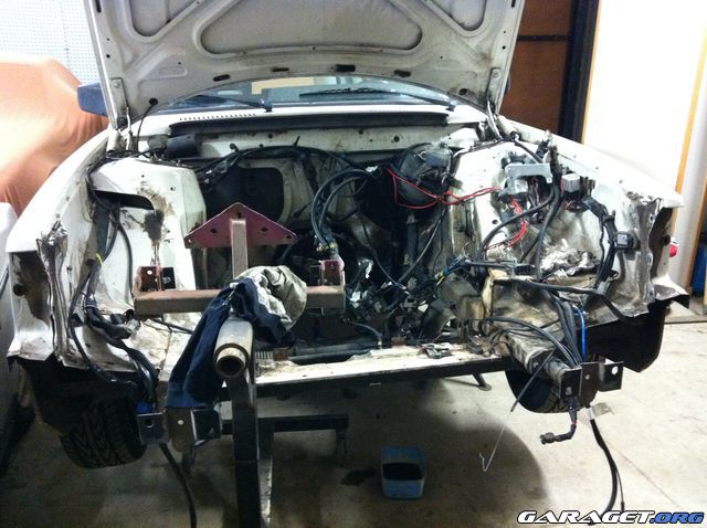

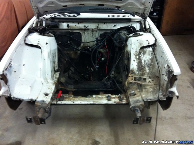

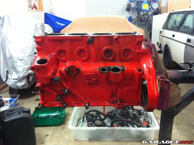

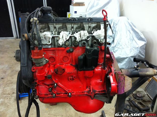

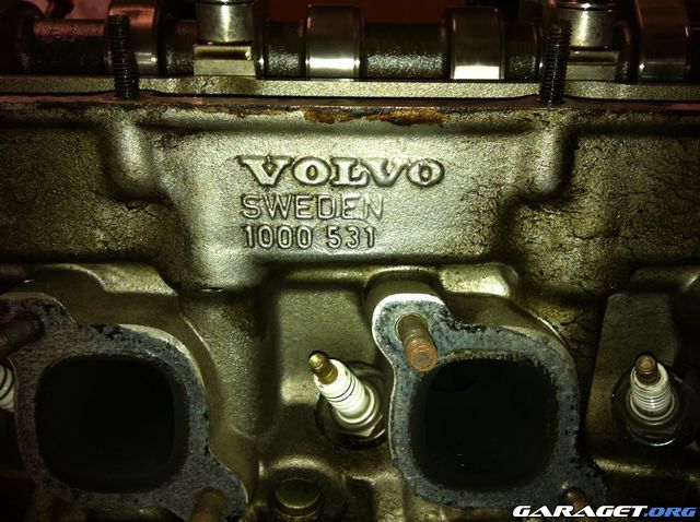

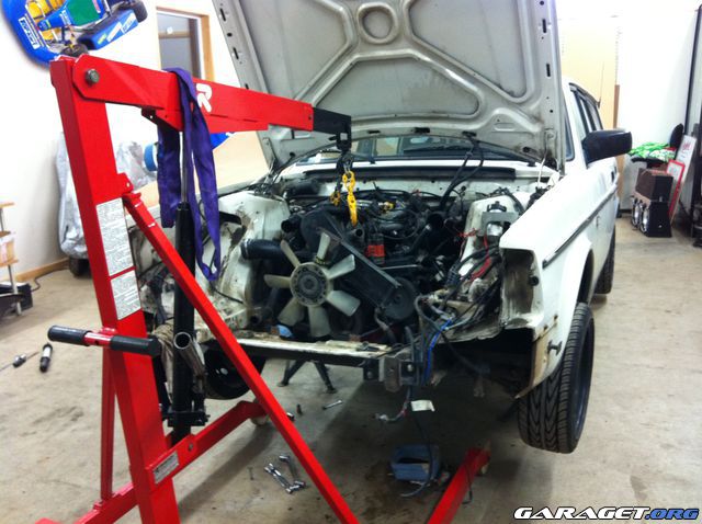

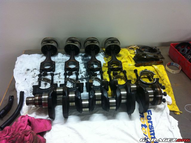

Jaha tillbaka till verkligheten efter jul/nyår, har väl inte blivit så mkt gjort då man har fått vara hemma o umgås med tjejen, men nu är det dags att rycka upp sig om man ska ut på banan i sommar,

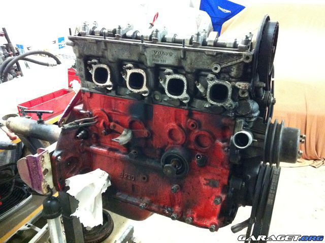

Har även haft besök av Mr.volvo 300 Peter Schmidt idag, så nu är nog planen klar hur motorn kommer att bli denna säsong,
Efter att ha plockat ur kolvarna, blev de till att konstatera att blocket behöver borras de det hade blivit vändkant i loppet, så nu kommer det även att bli nya smidda kolvar, blir lite dyrare än planerat men å andra sidan ordentligt från början big_smile
har även skrapat rent motorrummet från all j*vla rostskyddsmassa, dock har den gjort nytta då ingen rost påträffats, har även svetsat igen onödiga hål.
Lägger upp lite bilder de kan pigga upp lite:cool:

Har nu lämnat iväg blocket för borrning, och beställt nya SPM smidda kolvar och H-profils stakar, + nya ram/vev lager, under tiden jag väntar på blocket kommer jag satsa på att jobba på karossen för att förbereda inför lack,
