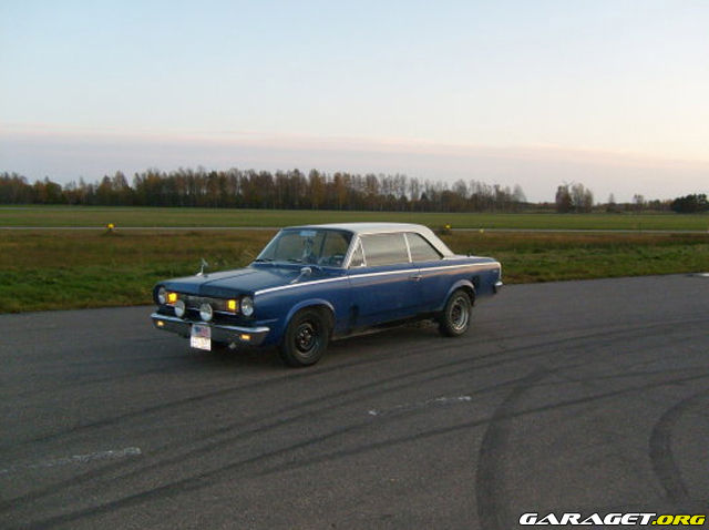

Lyckades efter diverse bytesaffärer få en Rambler American -66 mot en uppsättning 17" fälgar tongue Visserligen utan motor och låda men min gamla 740 vinterbil stod å skräpade så den ska släppa ifrån sig motor och diverse annat smile Sen ska den lackas om och inredning fixas och en massa annat också tongue
https://www1.garaget.org/gallery/archive/135964/929886_60luw6.jpg
Så ser den ut.

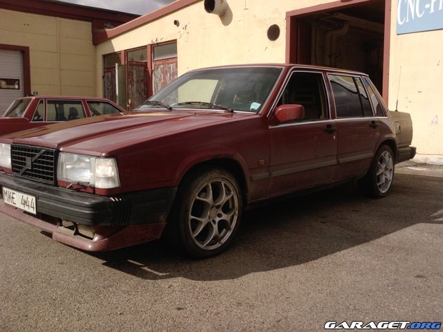

https://www1.garaget.org/gallery/archive/135964/929890_h90dap.jpg
740n som har fått släppa ifrån sig motor m.m.

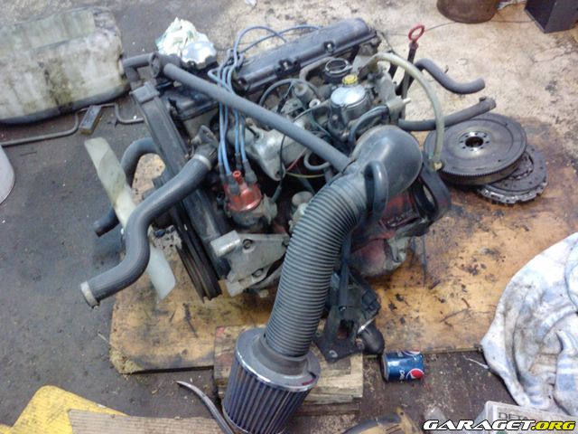

https://www1.garaget.org/gallery/archive/135964/929879_h9vnfb.jpg
Motorn som ska i. Har köpt en automatlåda som ska monteras på också smile

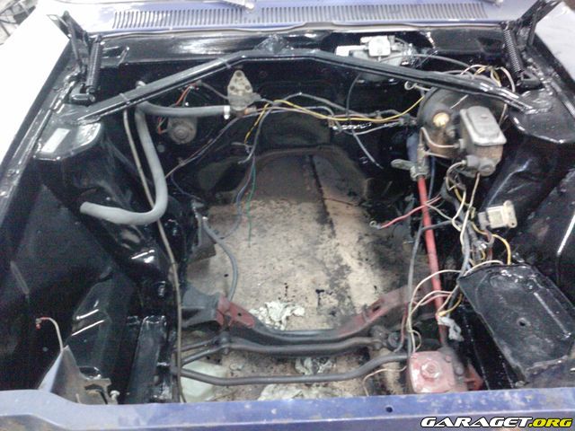

Började med att måla upp motorrummet.

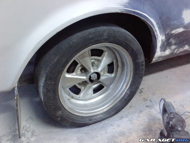

Köpte nya fälgar till den idag smile Visserligen bara två men får försöka hitta två till.

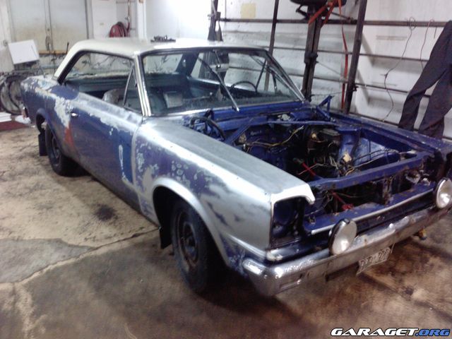

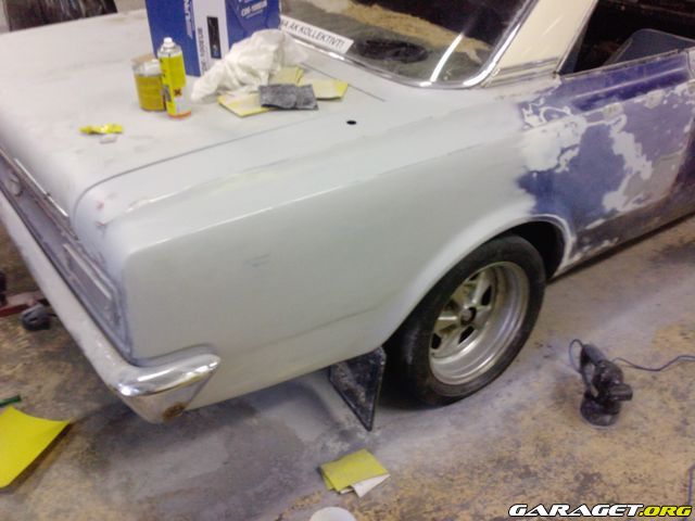

Börjat så smått å fixa karossen också. Svetsat igen diverse listhål för listerna finns ändå inte kvar tongue

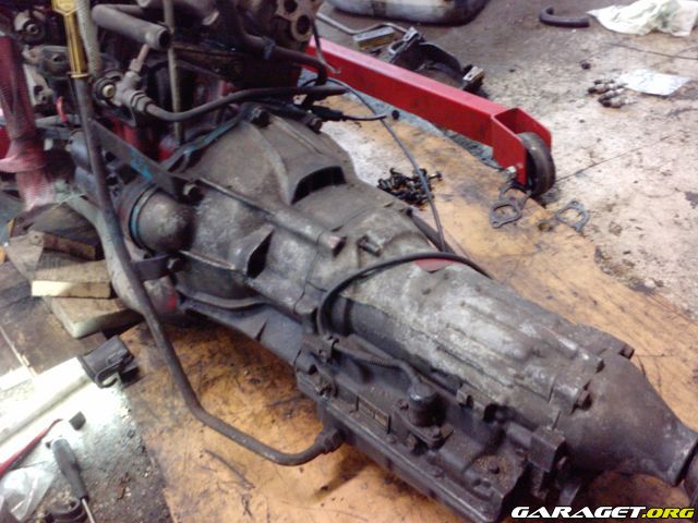

Fick hem min låda igårkväll så monterade den på motorn och hängde i det i bilen. Det var allt lite småkrångligt men nu sitter det där det ska smile
https://www1.garaget.org/gallery/archive/135964/931758_l5qhwg.jpg
Automatlådan
https://www1.garaget.org/gallery/archive/135964/931759_22t3zx.jpg

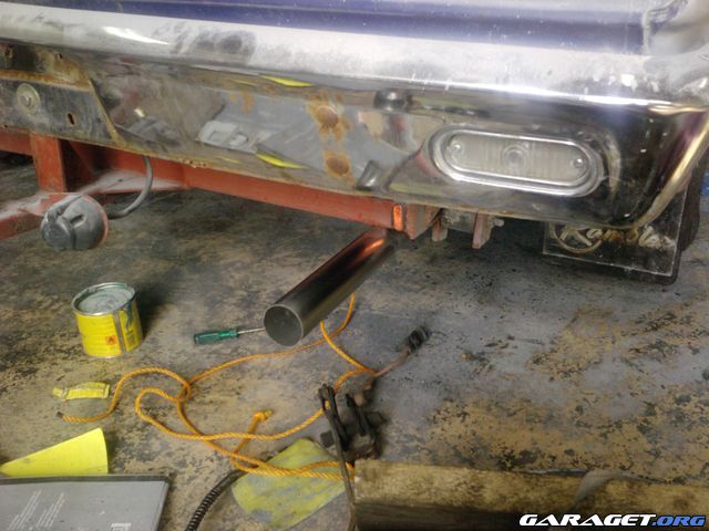

Idag har jag blivit klar med avgassystemet och hållt på med en massa smågrejer typ tongue
https://www1.garaget.org/gallery/archive/135964/933842_5nu6i0.jpg
Satte en bit rostfritt rör som ändrör. Ska poleras upp sen smile
https://www1.garaget.org/gallery/archive/135964/933840_jkzupd.jpg

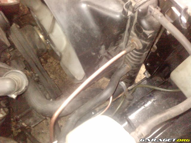

Har monterat i kylet nu och dragit rör från automaten till oljekylet.
https://www1.garaget.org/gallery/archive/135964/933843_u6uk84.jpg

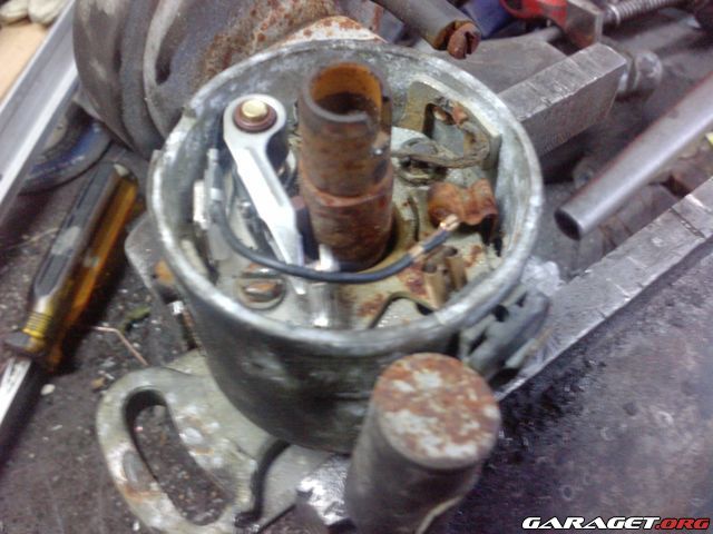

Köpt en B21 fördelare av en kompis. Passade på att byta brytare innan jag skruvade på den på motorn.

Funderat på att skaffa separat oljekylare? Blir jobbigt om den rostar ihop med vanliga vattnet blir inge bra i lådan då.... själv upplevt:(
135 Inlägg
24 maj 2010
Åå fan.. det har jag aldrig varit med om men det kanske vore nått å fundera på...

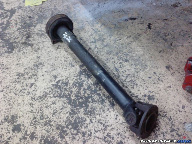

Kom precis hem från garaget...Har börjat bygga mig en kardan cool
https://www1.garaget.org/gallery/archive/135964/937398_xm8mve.jpg
Såhär långt har jag kommit än så länge.. Första biten är 240 (tror jag iaf) sen strax innan stödlagret är det skarvat till 740 och sen får jag komma på nån bra lösning för å få det å lira med bakaxeln... Har inte kommit på hur jag ska lösa det än hehe tongue

Jösses, fundera inte ens på att vrida runt den där innan du har putsat upp nocken till brytaren och fettat in den(finns speciellt fett till det där). Annars kommer grejerna inte hålla länge.

Det ser värre ut än vad det är hehe tongue men jag har putsat av den efter kortet innan jag satte i den.. Men vad är det för fett man ska ha? För det visste jag faktiskt inte att man ska ha..

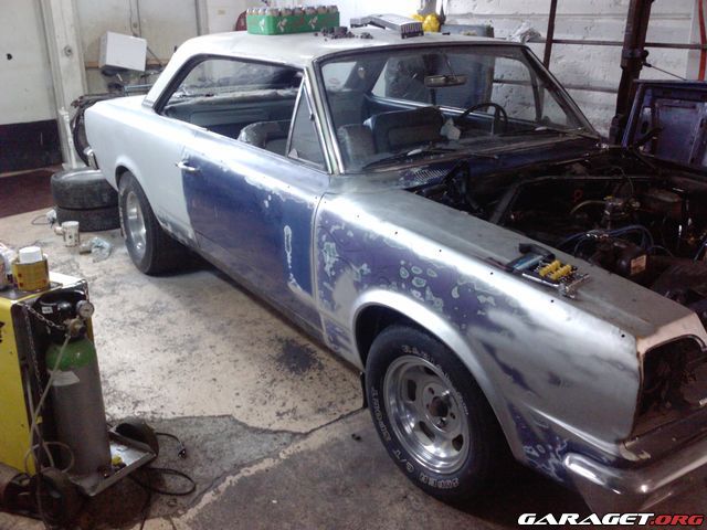

Det blir slotmags runt om nu smile Köpte två breda magsfälgar till min Buick men dom gick inte över trummorna hehe så dom sitter på Ramblern nu smile Kommer bilder på det senare ikväll cool
135 Inlägg
25 maj 2010
https://www1.garaget.org/gallery/archive/135964/937913_u029np.jpg
Så blev det med slotmags runt om smile Blev nice tycker jag cool
