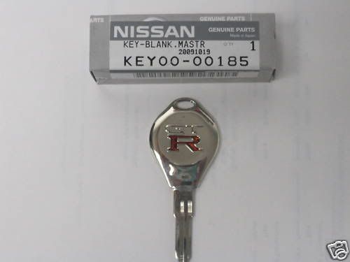

Den kostade typ 500kr då en oslipad nyckel med GTR loggan på, här är artnr att beställa på:
http://i22.photobucket.com/albums/b301/bigmilly/BhFpTQ2kKGrHqUH-DUEsNGN5MiDBLHpuwQlFg_121.jpg

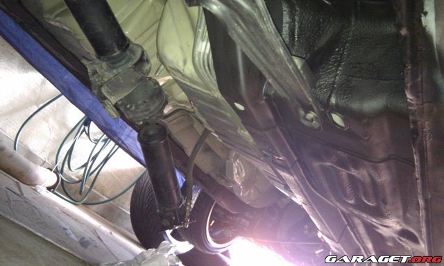

Hämtade upp min racekat som fått flänsar svetsade och inpassade till mitt avgasystem, stort tack till min svåger som svetsat åt mig. Här är lite bilder, och nej min sambo uppskattar inte att jag tar in saker i lägenheten och grejar med. hehe
Lite info: 3" Rostfri Downpipe av märket RSR, katten är en 3" rostfri racekat, sedan är det ett Trust 4" system med en Trust Jasma ljuddämpare, japsdämparen som sitter kvar på bilen är av märket HKS Silent.

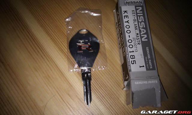

Glömt att lagt upp men jag har hämtat ut en ny nyckel från Nissan som är "oskuren" 536kr inkl moms kostade den, artnr finns på bilden för den som behöver för att beställa.
https://www1.garaget.org/gallery/images/25/24918/24918-e63842999085aa2a24cc026bbacba8bc.jpg
