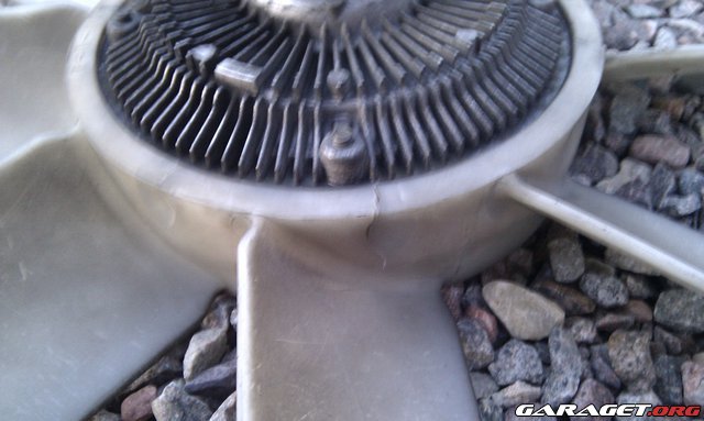

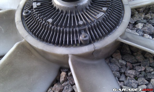

Inga stora uppdateringar men en liten tråkig grej är att motorfläkten är sprucken i centrum alltså risk att den kan gå sönder och ta andra saker med sig, åkte då till en kompis som hade en fläkt liggande men vi hittade den inte, iaf letandet går vidare där annars får jag beställa en ny eller bygga om för elfläkt tror det blir det sistnämnda så man får lite efterkylning om det behövs.
Biltema har en 14" elfläkt så ska den gå på termostat samt ha en brytare i kupén som override switch.

Fläkten sitter nu på plats, fick lov att lyfta ur kylaren och tömma systemet för att få allt på plats, fläkten är nu inkopplad på termostatgivare. Allt fungerar bra temperaturen ligger bra på riktigt varma sommardagar samt ger det lite efterkylning när man stängt av bilen, det enda som stör mig är att knappen jag köpte för overrideswitchen förmodligen låg kvar i varukorgen på biltema, aja får fixa en knapp sen. Bilen kändes även rappare sen hörde man motorn bättre och den låter finfint.
Gamla fläkten var inte så fin, verkligen dags för ett byte.
