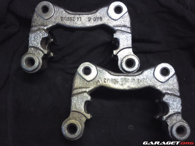

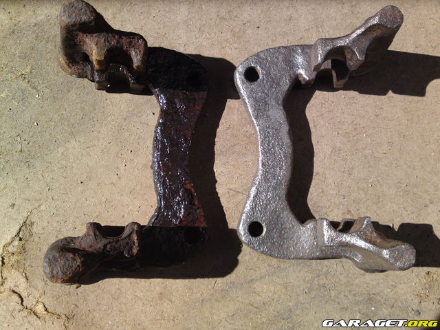

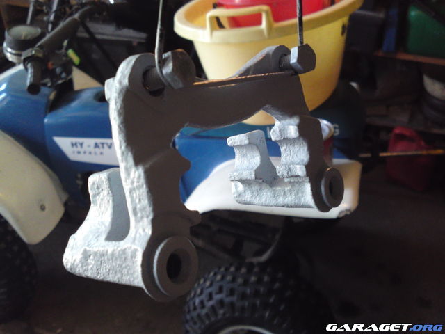

Tänkte slänga in lite bilder på bromsokshållarna, så ni får se skillnaden efter elektrolysen smile

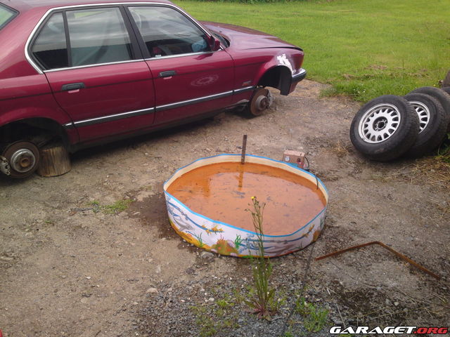

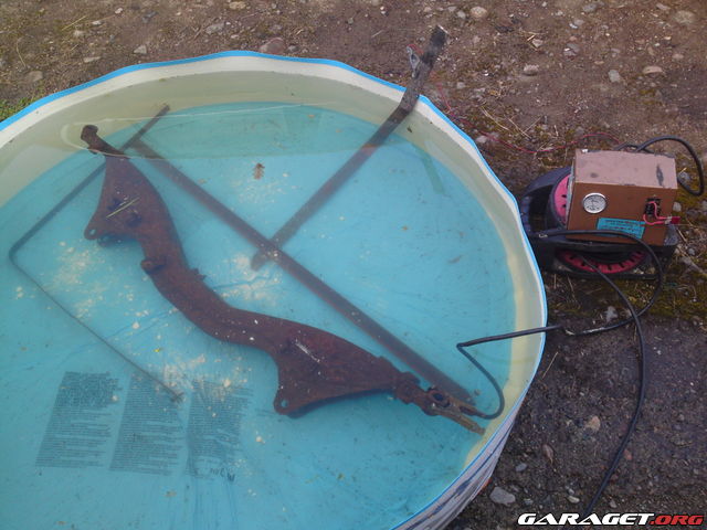

Sen har jag börjat med bakvagnen, köpte mig en liten badpool o körde elektrolysen i smile
och det funkade skit bra smile
https://www1.garaget.org/gallery/archive/37901/955849_y2hyb0.jpg
Bromsokshållarna!
https://www1.garaget.org/gallery/archive/37901/955850_prk7ca.jpg
Båda efter elektrolys..
https://www1.garaget.org/gallery/archive/37901/955855_bnqqsr.jpg
Precis lagt ner den smile
https://www1.garaget.org/gallery/archive/37901/955866_oygesj.jpg
Några timmar senare wink
https://www1.garaget.org/gallery/archive/37901/955892_zs151p.jpg

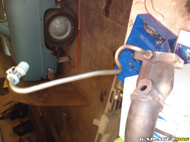

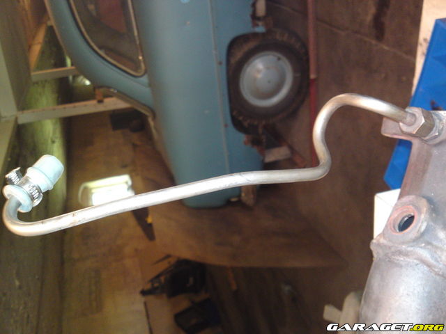

Nån som vet vad detta kan vara förnågot :S ???
https://www1.garaget.org/gallery/archive/37901/955901_p3sx4z.jpg
https://www1.garaget.org/gallery/archive/37901/955902_szamuo.jpg
Sitter på Downpipen, går ingenstans :S

Pluggad EGR?
Försöker iaf
12 819 Inlägg
28 juni 2010
#89
LeafBox skrev:
http://www1.garaget.org/gallery/archive/37901/955901_p3sx4z.jpg
http://www1.garaget.org/gallery/archive/37901/955902_szamuo.jpg
Pluggad EGR?
Ne det är röret som verkstäderna använder till att mäta CO halten med när det ska ställas in. Då mäter man ju före katten och inte efter, så därför sitter detta röret där.
Mvh Tommy
Ja just det ja. Sant så sant
Mvh Tommy
Okey, då vet man det då smile
Kanske inte värt att ta bort det isf tongue

#94
jäklar vilken fart det va på elektrolysen tongue
ska bli kul o se resultatet på den stora klumpen du sänkte ner ^^

Jooråå, funkade skit bra smile
Imorn får ni se hur en bit av bakvagnen blev smile
Jag har inte lagat rosten, har bara kapat bort allt skit..
Väntar fortfarande på att få ner min äkliga tank roll
Sen när den är nere sätter jag igång med all svetsning.

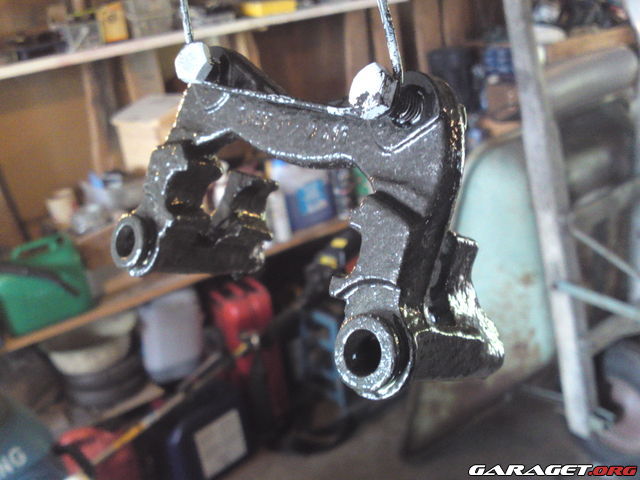

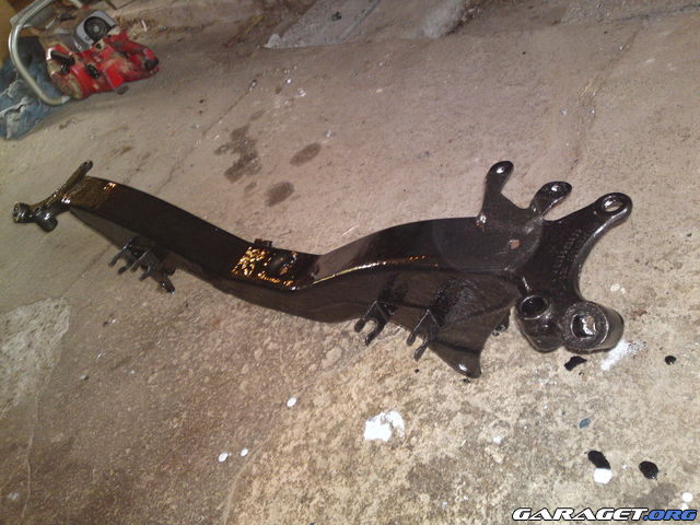

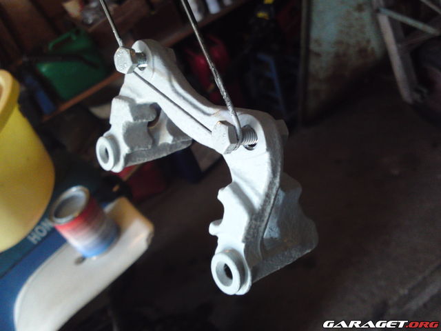

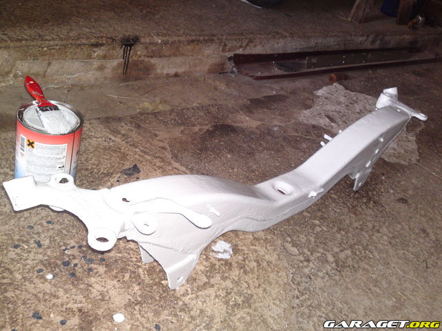

Har målat bromsokshållarna och en del av bakvagnen idag smile
https://www1.garaget.org/gallery/archive/37901/956234_kj5zb2.jpg
Rostskyddsprimer på!
https://www1.garaget.org/gallery/archive/37901/956235_2u4q4w.jpg
https://www1.garaget.org/gallery/archive/37901/956236_bsiw2x.jpg
https://www1.garaget.org/gallery/archive/37901/956237_p1rvk5.jpg

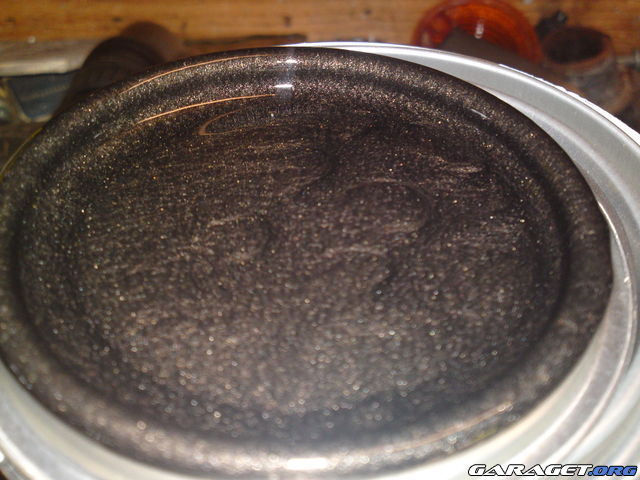

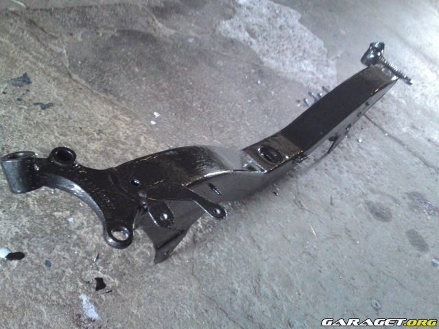

Här är täckfärgen smile Hammerites Hammarlack smile
https://www1.garaget.org/gallery/archive/37901/947550_q4knes.jpg
FÖRE!
EFTER!
https://www1.garaget.org/gallery/archive/37901/956239_787clm.jpg
Så här blev det efter första lagret! ska dit vid 20.00 o måla på ett till smile
https://www1.garaget.org/gallery/archive/37901/956243_a2an5d.jpg
FÖRE!
https://www1.garaget.org/gallery/archive/37901/956240_iuhfep.jpg
EFTER!
