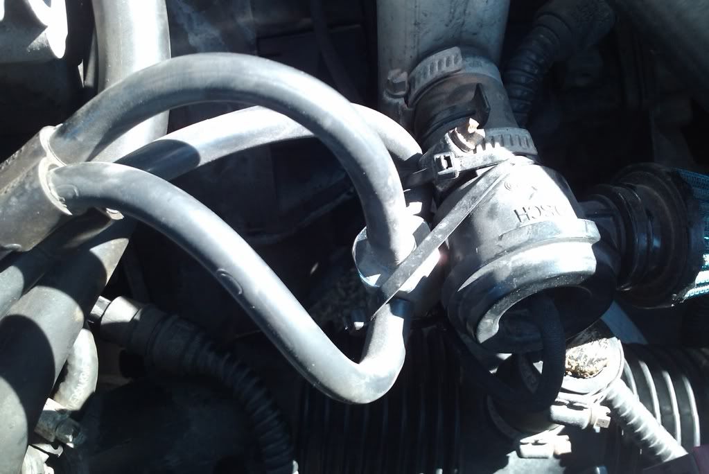

Kan någon svara mig, vad är detta? Den sitter fast strippad på dumpventilen och går med 3 slangar från den till Turbon, röret som går mellan turbo och luftfilter och WGn tror jag ser inte så bra.
http://i961.photobucket.com/albums/ae96/kamulen/bil/IMAG0044.jpg
http://i961.photobucket.com/albums/ae96/kamulen/bil/IMAG0043.jpg

Magnetventilen som styr laddtrycket

Jaså? tog bort dumpen idag och kollade under den saken som sitter fast strippad och det var ett gängat hål under bara utan skruv eller dylikt. och har kollat på hur magnet ventiler ser ut och dem ser inte ut som en mutter med slangar till.

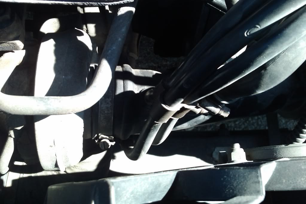

kan även tillägga att det inte är någon el eller dylikt i kopplat till den saken, finns inget uttag på den heller. det är den 6kantiga saken på bild nummer 2

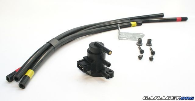

eh du ska nog parkera den bilen du, den är juh iaf inte chippad(kan juh va programvara men tvivlar på de) det är en sak som e säker,
det där e ingen magnetventil, det är juh nån typ av pysventil eller nåt och så där ska du definitivt inte åka,
hade det varit en riktigt magnetventil så skulle den suttit i den hållaren som finns uppe på högerkanten av kylaren,
där har du tyvärr fel, kolla igen på bilden wink
https://www1.garaget.org/gallery/archive/57189/810295_netk5v.jpg

så vad fan är det? den laddar iaf 1.0 bar, fan kan förra ägaren har ställt ladden då bara?

Ja, det är nog en såkallad pysventil. Finns det nån skruv på den, dvs är flödet igenom den ställbart? Då kan du justera laddet i bilen mha av den. Fultrim är en annan beteckning. Antar du har en Saab 9000 lättrycksturbo, dvs utan turbomätare i panelen? Då är det vanligt att fultrimma för ökad ladd på detta viset. Även vanligt på og900S.

Ja jag har en 9000 2.0 LLT "Chippad" av chipcenter av förra ägaren.
Och nej det finns ingen skruv på den, det ska dock sitta någonting under den men finns inget där bara ett gängat hål med ett mindre i toppen.

Okej har snackat med förra ägaren nu och han chippade den men magnetventilen pajjade och han satte dit en Pysventil istället för att hålla ladden uppe på 1bar.
Så summan av kardemumman är alltså att pysventilen sitter där ist för magnetventilen och dem fungerar på samma sätt?

summan av kardemumman är att du har inga säkerhetssystem i bilen längre, när det väl händer nånting och styrboxen försöker ställa ner laddet så kommer detta inte gå eftersom att det inte sköts elektroniskt längre,
tycker du ska släppa dina planer på dumpventil o investera i en magnetventil istället.
