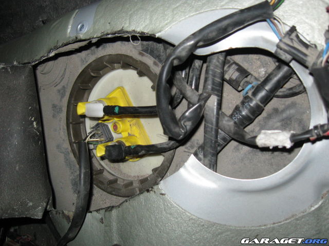

Har börjat lite med bytet nu... och idag klippte jag upp plåten lite gick efter den här bilden http://www.geting.se/viewimage.php?image=bp_08.JPG
Men upptäckte ganska fort att min bil hade en och annan kabel mer? Vad är det för en massa kablage jag har i bilen igentligen??
https://www1.garaget.org/gallery/archive/72272/953616_ru3fch.jpg
/Tribbe.
5 710 Inlägg
22 juni 2010
Bry dig inte om det smile Kablarset till armaturen ser ut som vanligt.

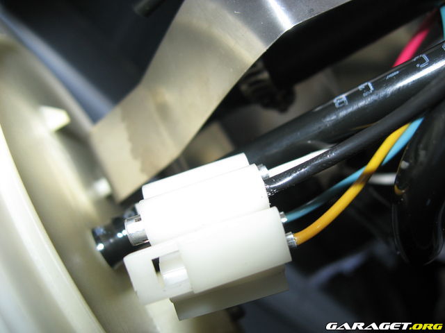

https://www1.garaget.org/gallery/archive/72272/954154_nxidi6.jpg
Som ni ser så strular ett stift... så undrar om det är några speciella stift? Eller är det bara att ta och klippa bort kabeln och försöka få bort stiftet på något vis.. och sen trycka i 2 nya stift som passar i hålen? För då kan man ju istället för att skarva ihop dom kablarna som går ifrån pumpen gå direkt in i kontakten..?
Edit: Gamla pumpen rasslar det om när man skakar den.. den nya är knäpptyst. Rasslar den gamla för att den är trasig? eller fungerar pumparna på olika vis?
