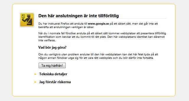

Kanske inte så mycket datorfråga men prövar ändå, jag skulle bara in på pissiga facebook men så plötsligt kommer det upp nån varning att sidan inte är certifierad elr skit och firefox vill inte släppa vidare mig, sen när man man trycker "förstår riskerna" och så för att komma vidare så komr man till facebook fast de e typ bara lite text inga bilder elr någonting och man kan inte trycka på nåt :S

Jag får upp denna bild när jag försöker komma in på google
http://i1193.photobucket.com/albums/aa347/youwhyrandomjeqpeexist/FIREFOOWOW.jpg
Samma bild får jag när jag ska in på facebook, fast det står facebook då

Tog ner google chrome, prövade logga in på facebook fick de här meddelandet
http://i1193.photobucket.com/albums/aa347/youwhyrandomjeqpeexist/CHROMEOMEO.jpg
Någon som vet?? och min jävla klockjävel råkade jag fucka upp innan och nu vill den inte använda internettid hmm

Nu kom jag in på fejan och alla andra sidor :S

Förmodligen råkade du ändra årtal eller något sådant. Det gör att datorn tror att websiternas certifikat inte är giltiga, därför kommer du till sådana sidor.
Det finns en säkerhetsfunktion i protokollet för automatisk uppdatering av klockan som gör att om datorns klocka skiljer sig för mycket från tiden den hämtar på nätet så kommer den inte ändra datorns tid. Ställer man klockan på rätt år/mån/dag samt timme så brukar det fungera med automatisk tidsuppdatering igen.
Har jag rätt i om jag antar att du uppdaterade klockan manuellt och sedan kom in på facebook etc. igen?

som dom skrev innan så är det nog för att du har fel tid och datum på datorn. bara att öppna klockan och sen gå in på internettid och testa uppdatera mot dom servrarna som finns att välja med.. time.nist.gov brukar vara den som funkar bäst för mig tror jag de va
