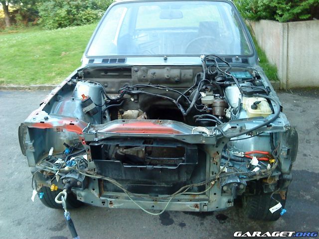

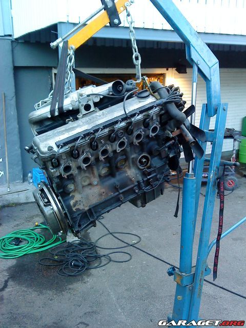

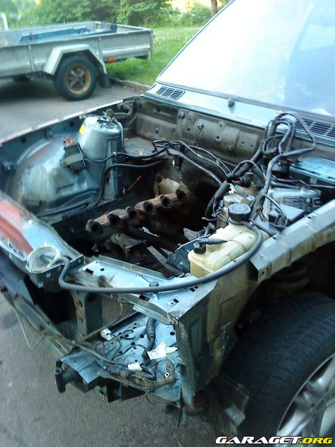

17 juli 2010
Idag har jag hämtat motorlyft och börjat skruva isär mer så nu är kardan och bakaxeln nere så med lite tur så är motorn ute imorgon...Tar lite tid när man är helt själv och får stå på garageuppfarten och jobba sad
Men men bilder å så kommer förhoppningsvis imorgon! smile En vecka kvar till En dag på strippen i Säve med! tongue
138 Inlägg
17 juli 2010
Så nu äntligen börjar det likna nåt big_smile
Ledsen för bildkvalitén men hade bara mobilkameran till hands idag...
https://www1.garaget.org/gallery/archive/92969/965473_rqxvus.jpg
Underbar känsla tongue
https://www1.garaget.org/gallery/archive/92969/965474_du8nmb.jpg
https://www1.garaget.org/gallery/archive/92969/965475_5euevr.jpg
Tomt var det här, nu kan de roliga börja!

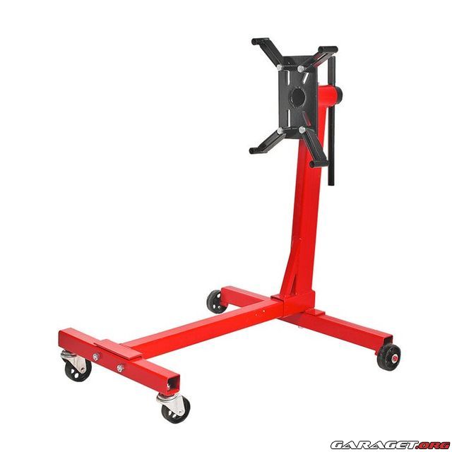

Har idag varit och införskaffat mig ett motorstativ! smile
https://www1.garaget.org/gallery/archive/92969/967054_y58sgq.jpg
Så har börjat skruva isär motorn litegrann. Var också iväg till mekonomen och hämtade en ny bakskärmsplåt som jag ska svetsa när jag har tid, lite fullt upp med olika saker nu tongue
