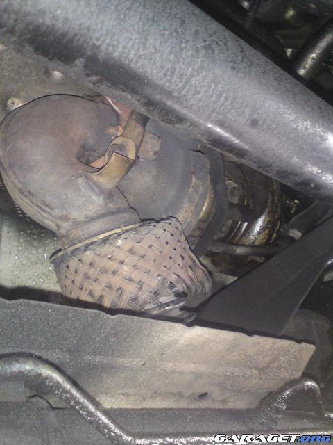

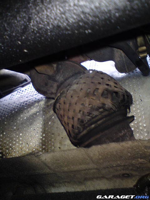

Flexröret som går mellan downpipen och katalysatorn har sagt upp sig.
Är det någon som vet vart jag kan få tag på just denna flex utan att behöva köpa ny katalysator och hela köret?
Jag har varit in på Mekonomen och de har inga med rätt dimensioner, och på Volvo kan de inte få hem enbart flexröret då de byter ut hela röret dvs. hela vägen till katalysator. (?)
Om det nu inte går att få tag på bara flexröret utan jag måste byta hela vägen från DP till katalysatorn så önskar jag gärna några förslag på vilket jag ska välja. Jag vill inte ha 3" hela vägen så att bilen låter som ett rymdskepp utan 3" från turbo med race/sportkat och sedan det befintliga avgassystemet.
Jag har kollat på detta från BSR och det verkar vara det billigaste jag kan hitta. Finns det inget billigare eller är det bara att bita i det sura äpplet? (Om det nu inte går att finna flexröret löst)

Närmaste verkstad borde kunna skaffa fram ett sådant flexirör. Kolla gärna motorupphängningen då den brukar vara boven till att flexröret ger sig.

Jag har varit på två verkstäder här i stan + Volvo och fått samma svar, de verkar inte kunna finna något flexrör de heller utan påpekar att man får ta och byta hela vägen vilket är lite surt. Så det lutar åt att byta hela främre röret.
Jag hittade dock dessa på BSR men vet inte om de passar. Måste låta bilen svalna så jag kan ta mått på flexröret. Motorupphängningen kollade vi på och det ser fin fint ut, 15 år har satt sina spår på avgassystemet så det är kanske inte så konstigt om det ger med sig. Lite tjatigt bara att det var just flexröret och inte en ljuddämpare. smile

http://www.biltema.se/Bil---MC/Motor/Av … bel-skarv/
Är det måhända en sådan du behöver för att lösa ditt problem? Verkar vara ett återkommande problem på 850.

Tyvärr så är den där för sugmotor annars hade det varit precis vad jag var ute efter, men tack för hjälpen endå. smile
