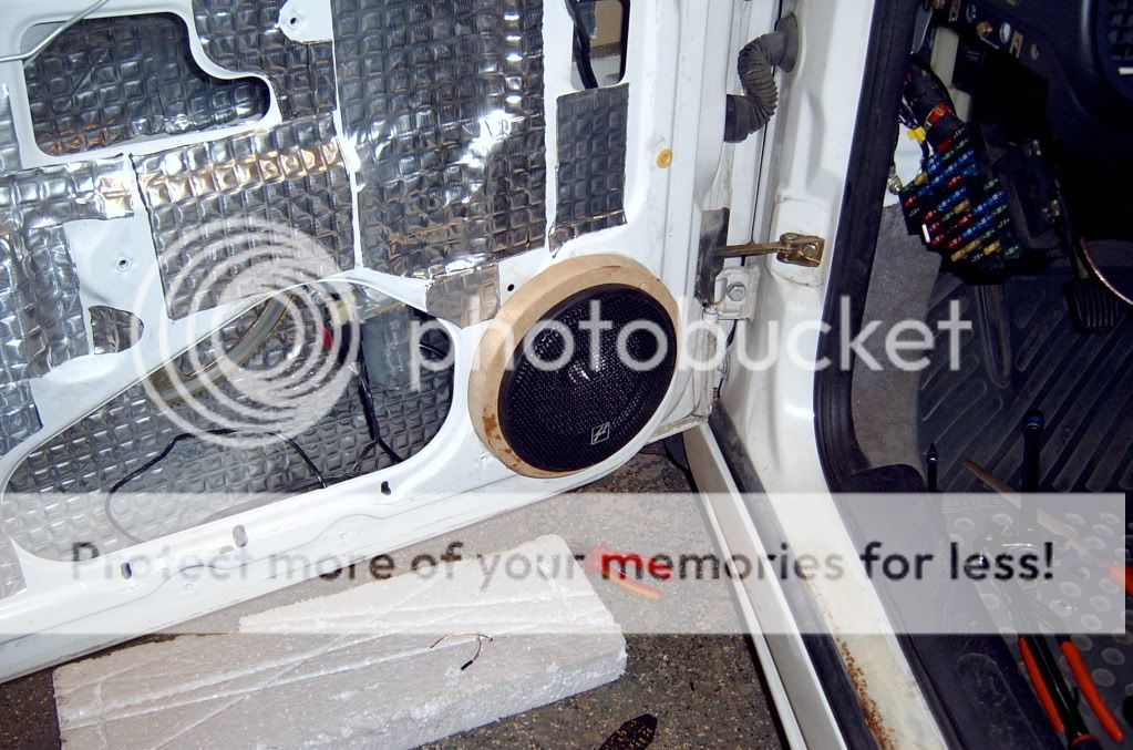

Har pillat och pillat med mina midbasar nu, jag får ingen riktig ordning på dem..
Det jag eftersträvar är lite attack, lite stampa-takten faktor liksom.
Detta verkar vara grymt svårt att uppnå.
Jag spelar med µ-dimensons M6 middar på ett audison Lrx 5.600steg, då får middarna 65w/st. Har även testat köra dem på ett dragster-steg av modell Dab 4200. Här får de 280w/st enligt spec, sedan tidigare vet jag att detta steg är grymt i förhållande till vad det kostade.
Middarna delas HP: 63Hz LP: 200Hz.
Borde inte detta räcka för lite stampataktenkalas?
Kan det bero på montering?
Dörrsidan ser ut såhär, bortsett från att hålen som är i inre plåten är även de tätade med dämpmatta nu..
http://i527.photobucket.com/albums/cc352/inuz_photo/SV400553.jpg
Kom med förslag!
Kanske kan vara intressant att veta, HU är en Alpine 9853.
/Linus

Testat skifta fasen på dom (alltså byta plats på + & -)? Hur tätt är det mellan baffel och plåt samt mellan högtalare och baffel?

Har testat vända dem utan större resultat.. Mellan baffel & plåt ska de vara HELT tätt då den är skruvad och även limmad med sikaflex, efteråt las silicon både på ut & insida. Mellan högtalare och baffel ligger en gummipackning som jag hade över från ngt annat kit.. Passade fint så! smile
Förlåt en väldigt "dum" fråga, men du har väl även monterat själva dörrsidan också?

Juste, bra där Drönirettab! Ett förslag till dig inuzen, sen till så att det är tätt mellan dörrsida och dörr, gärna även mellan dörrsida och högtalare så att ljudet tvingas framåt/ut genom gallret.

Självklart är dörrsidan monterad, förlåt mig.. Mellan dörrsida & dörr är det tätt, iaf näst intill, sitter gummilist och dörrsidan är skruvad i i dörren på ca 15ställe.  Däremot att det tvingas ut ur dörren, detta gör det inte i bilen nu.. Däremot satt jag & funderade, är detta särskilt viktigt på en mid? Är ju enbart bastoner liksom?

Absolut en ide! smile Har dock ca 2cm mellan element & dörrsidan så är lite tvek på om det kan ha så stor inverkan på själva "stampet". wink
