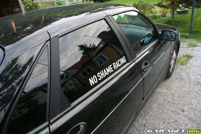

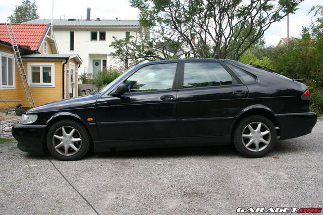

Uppdatering 7/9!
Halloj i stugan! Idag har jag ägnat hela eftermiddagen åt solfilm! Herre min skapare vad jag vred mig i ilska många gånger!
Övning är det som gäller har jag märkt. Måste dock köpa en rulle till och göra om vänster sida för den vart ganska dålig. Vart en liten grej på höger sida men jag är nöjd ändå. Det är mörkt! big_smile
Jag låter bilder tala sitt tydliga språk
FÖRE:
https://www1.garaget.org/gallery/archive/93432/990729_1jirul.jpg
EFTER:
https://www1.garaget.org/gallery/archive/93432/990727_trwg2n.jpg
Klistrade även dit lite NSR dekaler som jag köpte av teamet smile Kommer antagligen senare att bytas ut mot Telge Drifting.
