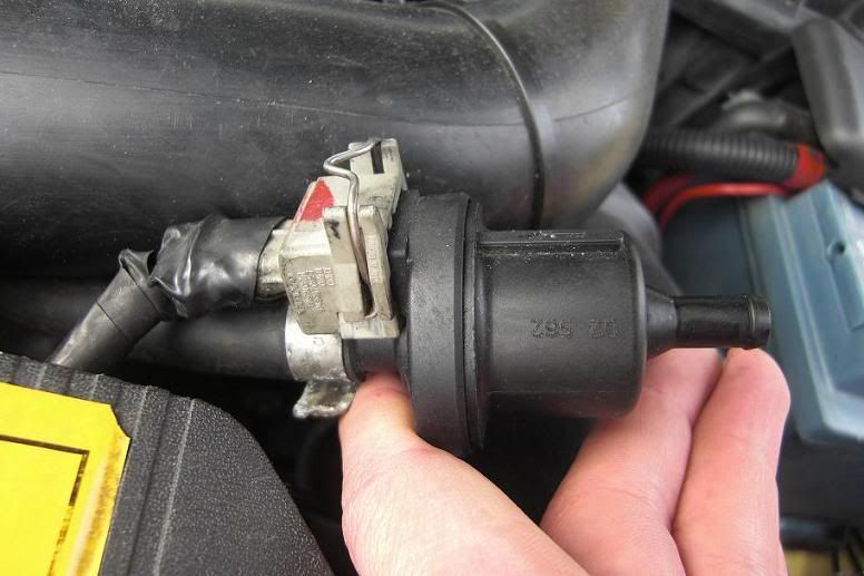

Ett tips som jag lånat av Robert Straatman på NordicRs forum:
Robert Straatman skrev:
"Hade lite problem med tomgången, den snurrade nästan 1000 varv/min när den var varmt och det fanns ett sugande ljud. Tjuvluft tänkte jag, men hur är det möjligt med alla slangar (vevhusvent. osv.) bytta? Försökte lokalisera ljudet men det var inte så enkelt. Det lät tydligt vid vänster framhjulet. Jag fattade inte men då kom jag på att kolfiltern hänger där....det visade sig att den lilla ventilen mellan insuget och kolfiltern kärvade, dvs. att den öppnades på dellast, men att den inte stängdes sen. Inte bara att motorn suger tjuvluft på tomgång då (var inte så mycket att lambda lampan började lysa) men även att när turbon laddar trycker man in luft i filtern. Vet inte vad det kan orsaka men så är det inte tänkt att systemet fungerar.
http://i232.photobucket.com/albums/ee320/Volvofiel_robert/CIMG1650.jpg
En ny går på 1200 kr, jag köpte denna på skroten, plockade den från en bil som hade gått 18xxx mil och gav 200 kr. Nu startar motorn enklare när den är kallt, har stabilare tomgång både varmt och kallt och det sugande ljudet är borta.

åfan...den får jag nog slänga ett öga på...kan ju testa att spruta lite 5-56 i den och kolla om det kanske "löser upp den"..tackar..
