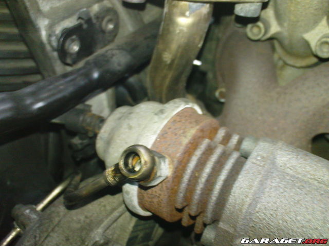

Koppla ur wastegate skruven
http://www1.garaget.org/gallery/archive … 8cwe0w.jpg

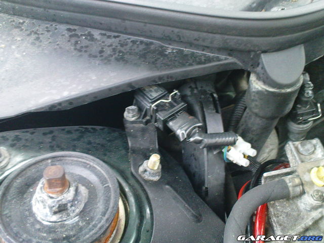

STEG 3:
Plugga/koppla ur MAP sensorns slang
Denna givare på höger fjäderben (kontakten skall sitta i, men slangen ska bort/pluggas)
http://www1.garaget.org/gallery/archive … yz4yw7.jpg

STEG 2:
STEG 3:

STEG 2:
STEG 3:

Jaha så modernt, ja de är billigt och enkelt med dessa moddar. Ja man pluggar slangen till map sensorn dumt med öppna slangar annars.
vad gör det att plugga slangen till mapsensorn??  ger den mer ladd?? lurar man databoxen???
2 266 Inlägg
8 november 2011
Ja då känner sensorn inte av de ökade trycket så den bryter eller sätter felkoder. En diesel laddar aldrig mer än de finns bränsle till. Dvs inget överdrivet extrem ladd kommer de bli utan mer diesel att förbränna
