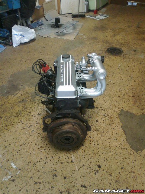

vad nu? fick en 2.2a komplett med insprut o boxar, LMM, koppling,svänghjul o rubbet för en jävla billig peng!
så bilen får nu rulla igenom powermeet nästa helg för att sedan skruvas ner för motorbyte!
motorn förfinas även lite innan den stoppas i, tanken är att jag ska få han att gå med denna motor för att sedan plocka ner han i vinter för lite renovering plus turbokonvertering, som förhoppningsvis lyckas denna gång.
lite bilder på rucklet, nya bilder kommer snart.

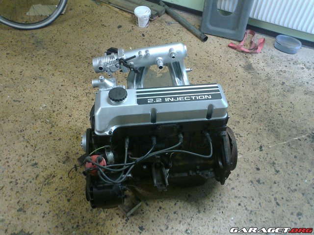

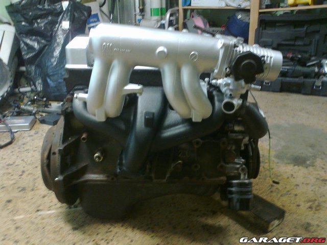

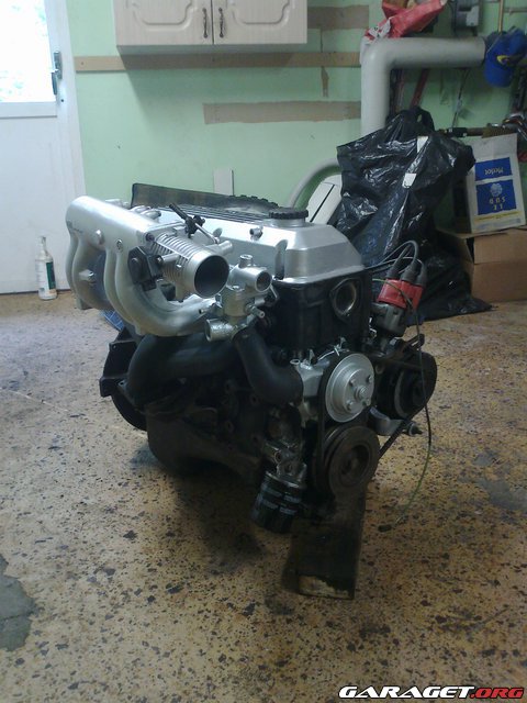

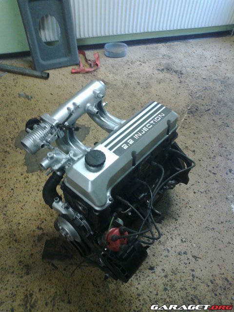

sådär, nu får ni lite dags färska bilder på motorn.
https://www1.garaget.org/gallery/images/72/71393/71393-4c1a740476977708af95733af19a479c.jpg
https://www1.garaget.org/gallery/images/72/71393/71393-29b85326af1817b88f2d193eb6806394.jpg
https://www1.garaget.org/gallery/images/72/71393/71393-61d1494e8403235226688b4f37359212.jpg
https://www1.garaget.org/gallery/images/72/71393/71393-47194b19fd2b6ad9853b6bfed41cec44.jpg
https://www1.garaget.org/gallery/images/72/71393/71393-0846c4dca46bac544bfe3bdd2eaf3ebd.jpg

ser riktigt fräsh ut tongue
