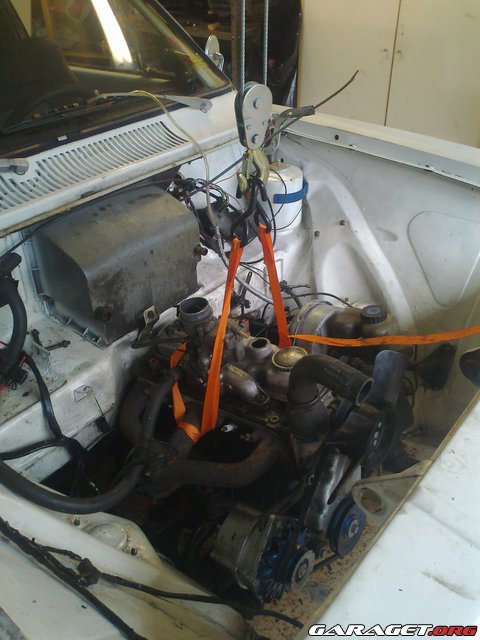

nu har det hänt grejer! i onsdags började jag plocka ner kardan, låda och motor. fick ner kardanen relativt lätt, men lådan vägrade lossna så då gick jag på motorn och lossade allt för att kunna hissa ur han på torsdagen. i torsdags så lyfte jag ur motorn utan problem och då plopppade även lådan ut på vägen smile började också försöka med att få ner 2.2an, med den gick inte ner.. så idag var jag iväg och köpte kapskivor och har kapat ur lite så nu är han i! ungefär i rätt position, men vetifan om jag får dit någon låda utan att kapa ur inne i bilen. efter att ha satt dit insug,grenrör m.m så är jag iallafall grymt motiverad att få klart bilen!!!
att göra:
fixa motorfästen
växellåda
kardan
el-system
soppasystem (retur redan dragen)
kylsystem
https://www1.garaget.org/gallery/images/72/71393/71393-2c2e7c425973f2f26da4a5c26330636d.jpg
påväg ur..

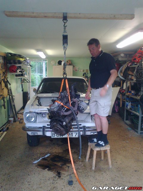

vips, ute!! fadern min inspekterar om våran motorlyftkonstruktion håller smile

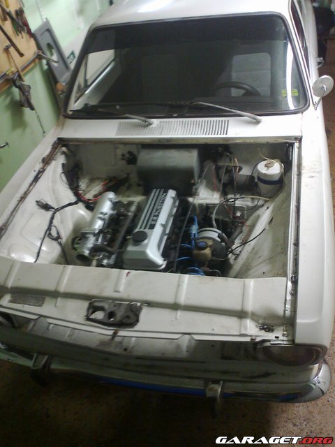

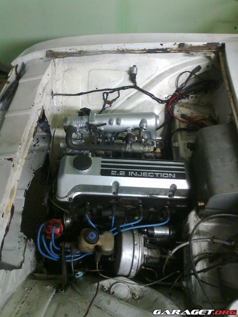

javisst är han nere! syns även hur mycket som är urkapat, också lite på högersida precis ovanför startmotorn.
https://www1.garaget.org/gallery/images/72/71393/71393-90a1b5c3625d1a2c99142abc8a1cec9d.jpg
inte så mycket kvar av fronten:)

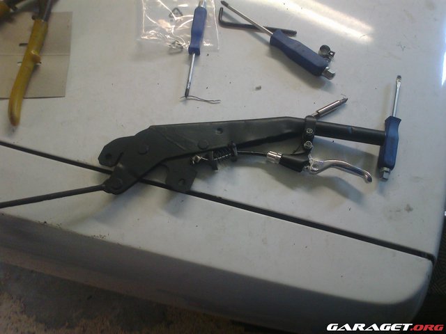

gjorde liten förändring på handbromsen!
https://www1.garaget.org/gallery/images/72/71393/71393-59073ab0ae9d3f5d26364bd9bcfdbdba.jpg

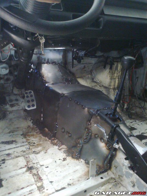

lite urkapat
https://www1.garaget.org/gallery/images/72/71393/71393-04f874850adb05ea46db83918fa108a2.jpg
"färdigt"
https://www1.garaget.org/gallery/images/72/71393/71393-439568b4ff9bcd0f6bdc868d06f7ca51.jpg

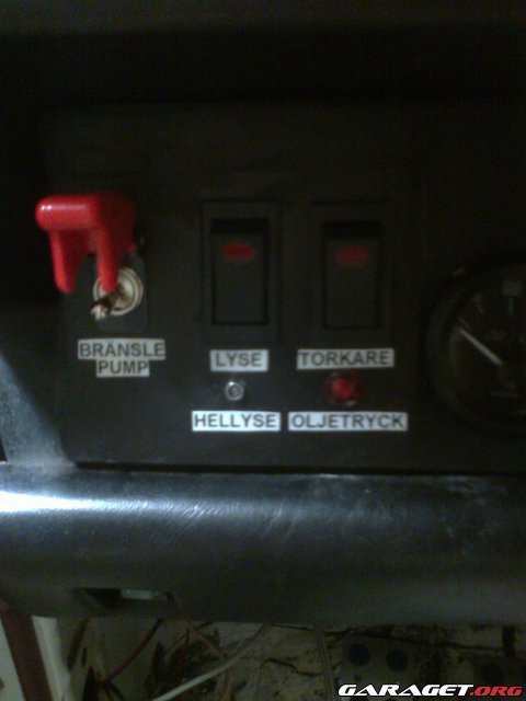

gjorde även en panel idag, blev dock inte för bra så ska göra en ny och bättre, men den här fungerar så länge smile
https://www1.garaget.org/gallery/images/72/71393/71393-d34fdf46cc6ba9469613e0de81666f6f.jpg
https://www1.garaget.org/gallery/images/72/71393/71393-52ed6c75c8c7dad45fda5c1588e3250a.jpg

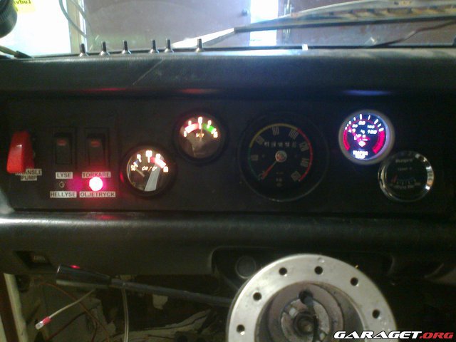

vad är det för dag idag? jo, för det är min födelsedag.. bara ett år kvar till körkortet!
köpte varvräknare och fjäderspännare idag, varvräknaren kopplades in och dom nya bakfjädrarna åker väl på nångång efter att bilen körts, eller om jag nu får lust innan:) komplett mellanaxel har också beställts, så i helgen blir det förhoppningsvis lite kardanfix.
stoor mätare, lite för stor..(mobilen är inte alltför bra)

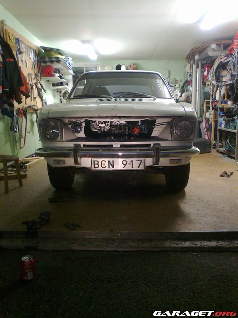

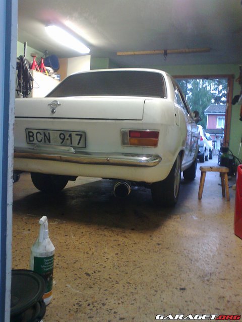

har idag gjort massa småsaker, fixat läcka från tanken -> soppapump, satt dit elfläkt(som faktiskt fungerade smilesmile ) svetsat fästen till kylaren, och satt dit kylarslangar.
börjar ju faktiskt likna bil igen! är egentligen bara kardan och ett bromsrör som saknas för en provtur.. sugen? SOM FAN
https://www1.garaget.org/archive/72/71393/217619/217619-2469768.jpg
