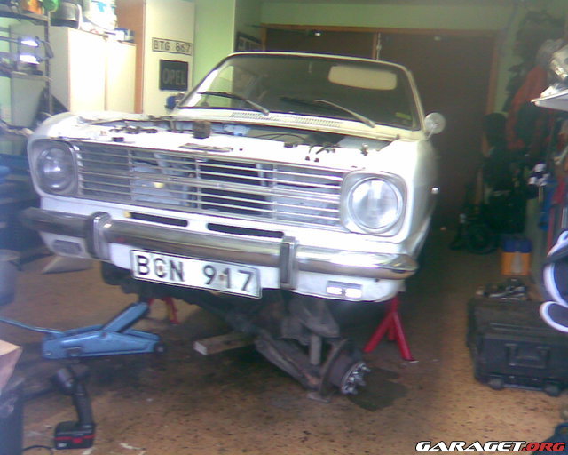

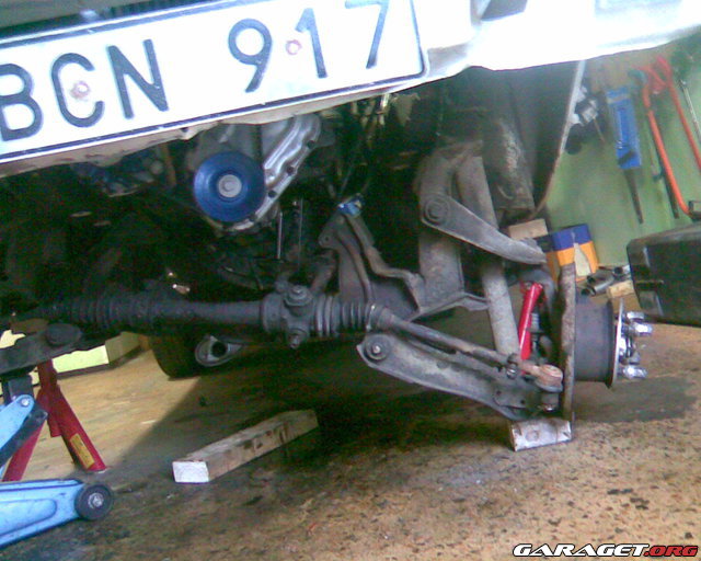

idag plockad jag bort tråget, vilket inte var lika lätt som det låter.. Blev tvungen att plocka ner framvagnen för att kunna få av det. fick dock inte loss ena bromsröret(måste bytas senare:( så den är uppallad på ena sidan o sitter fast. ) nu är de av i vilket fall och ska bara fixa fram en borr och lite brickor så ska returen dit!
tråget loss!

framvagn nere
https://www1.garaget.org/gallery/images/72/71393/71393-b23a6a88958462cd5d0f057adcf23213.jpg
nere
https://www1.garaget.org/gallery/images/72/71393/71393-4df6927a76ae62dd3de8260baf5eabbf.jpg

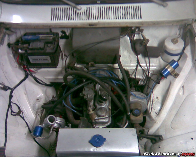

idag fixades oljereturen. tråget är dock inte ditsatt än utan ska rengöras och möjligen få sig en skvätt färg. drog även en sladd från motorrummet till bagaget i brist på liv, för framtida ljudbyggen.smile

oljeretur
https://www1.garaget.org/gallery/images/72/71393/71393-7a3f19a8fe6e8b188088c83c8a350190.jpg
som det ser ut nu i motorrummet, oljeretur o tryck är framdraget! (som ni kanske ser.. )
https://www1.garaget.org/gallery/images/72/71393/71393-5c79b03a87b75341761b473d73771a5c.jpg

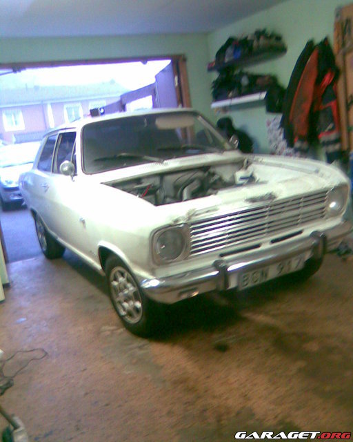

Köpte idag en turbo! från en saab 900 2.0T -97. glömde tyvärr ta före bilder, kom dock på att jag borde gjort det efter att plockat isär den.. så har idag vridit avgashuset och fräschat upp den lite smile
