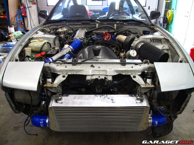

http://www1.garaget.org/gallery/archive … xmuvs7.jpg
Det går att knö dit ett tre tums rör bredvid spolarbehållaren.

http://www1.garaget.org/gallery/archive/49647/952040_xmuvs7.jpg
japp. det ser jag nu. big_smile
ser svincoolt ut! perfekt bild att kolla på och sen härma.

här är grejerna som jag beställt:
http://img99.imageshack.us/i/bilen110.jpg/
började med att montera kylaren. den passade inte alls så bra som det sades, men det löste sig. jag fick fräsa upp och göra nya hål för andra gummibussningar (ifrån en KIA cee´d):
http://img253.imageshack.us/i/bilen111.jpg/
http://img183.imageshack.us/i/bilen113.jpg/
http://img716.imageshack.us/i/bilen112.jpg/
och tillverka övre hållare:
http://img833.imageshack.us/i/bilen121.jpg/
sen skar jag till en 3mm aluminiumplåt som ska skruvas fast bakom kylaren som jag sedan ska montera fläkten/fläktarna på:
http://img443.imageshack.us/i/bilen120.jpg/
sen tillverkade jag en grövre aluplåt som jag skruvade fast under främre balken till att ställa intercoolern på:
http://img830.imageshack.us/i/bilen128.jpg/
bultarna ska ersättas av gummibussningar imorgon.
och sen övre fästen:
http://img830.imageshack.us/i/bilen122.jpg/
sen sprängde jag bort batterihyllan för att lämna plats åt tryckröret:
http://img836.imageshack.us/i/bilen125.jpg/
så nu ska batteriet flyttas till skuffen, gummibussningar, fläktar, termostat och lite annat fixas... sen kan vi nog kanske provköra en sväng! big_smile
