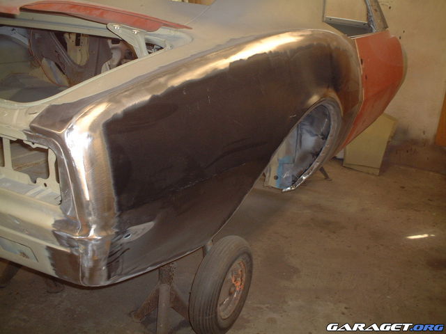

Bägge bakskärmarna samt yttre innerskärmar behövde bytas. Rost på nedre delen av rutramen och ovandelen på instrumentbrädan likaså, detta  är ett typiskt rostställe beroende på att tre plåtar ligger punktsvetsade ihop, fukt trycks in genom kupens luftintag framför vindrutan.

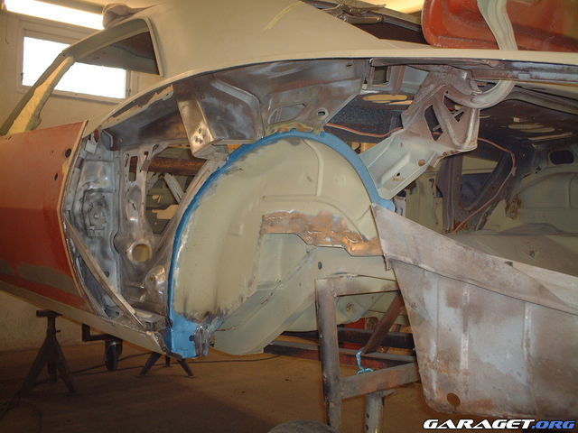

Bakskärmarna borttagna och innanmätet blästrat och slipat.
https://www1.garaget.org/gallery/archive/146779/976391_vd8yiv.jpg

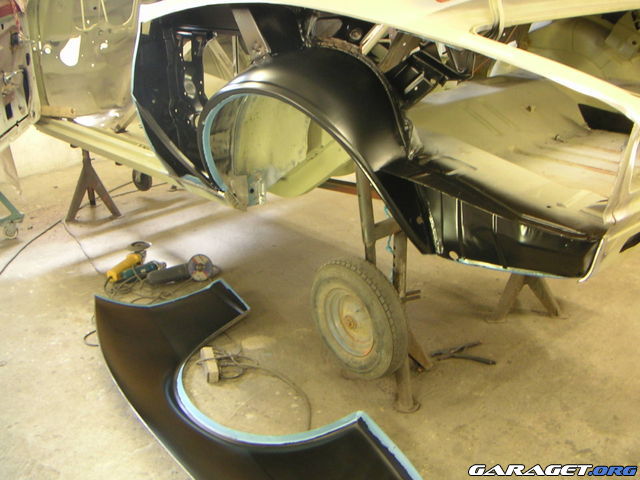

Innerskärm och bakre täckplåt ditsvetsad, allt invändigt lackat och klart för svetsning av bakskärmen.
https://www1.garaget.org/gallery/archive/146779/978080_oojpb3.jpg
Bakskärmarna på plats och tennspackling utförd.

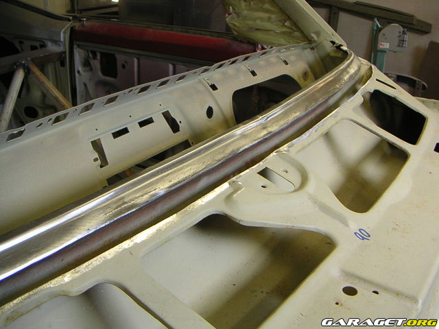

Rosten  bortkapad framför vindrutan.
https://www1.garaget.org/gallery/archive/146779/978075_moj0bp.jpg

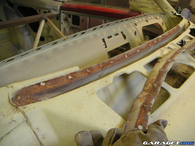

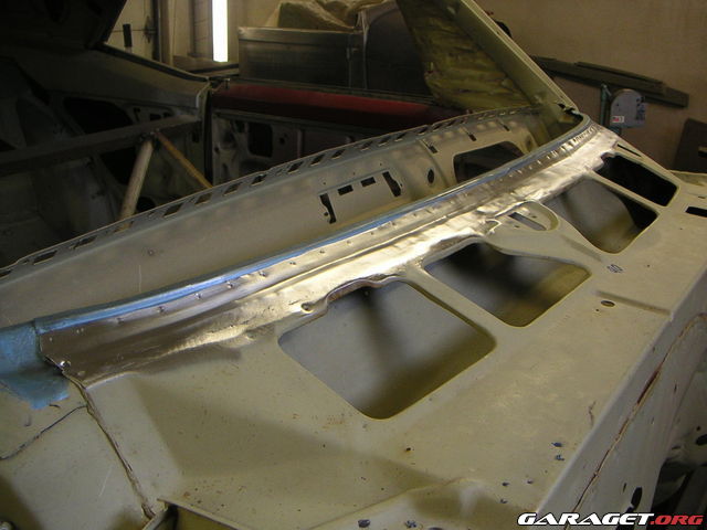

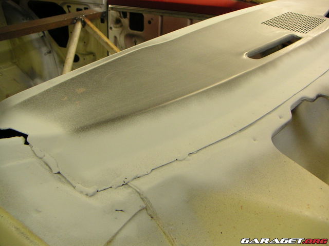

Slutligen ligger instrumentbrädans överdel åter på plats.
https://www1.garaget.org/gallery/archive/146779/978628_uwaufn.jpg

det här kommer onekligen bli en grymt fin bil tur det finns grejer å få tag på också ! men ska du inte svetsa instrumentbrädan mer ?
18 Inlägg
12 augusti 2010
Brädan är ditsvetsad precis som originalet, punktsvetsarna syns inte så bra på fotot.
Alla skarvarna är sedan tätade med karosserikit innan lack.

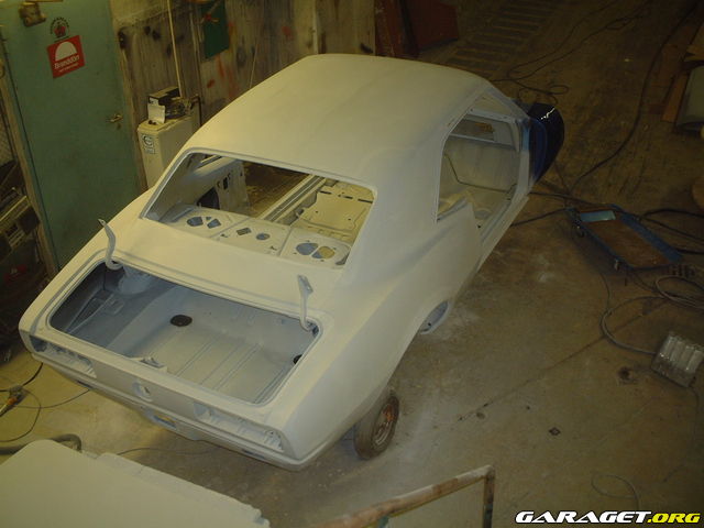

För att hålla igen på lackkostnaden gjorde jag underarbetet själv. Karossen var ganska rak och fin men ändå tog underabetet 3 månader för en glad amatör. Det är inte lätt att få ett perfekt underarbete när man är nybörjare. Jag började med att slipa ner allt plåtrent, karossen spacklades, sedan lade jag en etsande primer, efter detta så ligger det 4 omgångar med en 2-komp slipgrund med mellanliggande slipning.
https://www1.garaget.org/gallery/archive/146779/976395_50pn4w.jpg

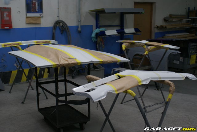

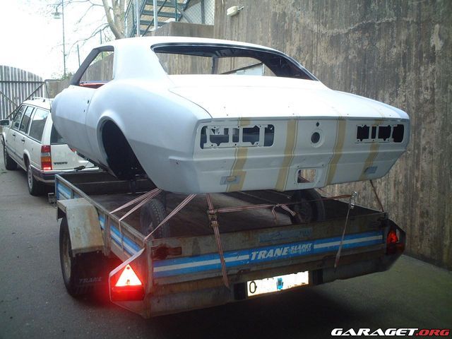

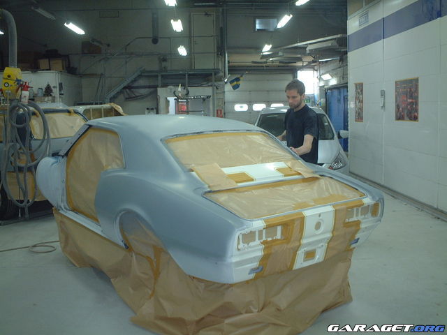

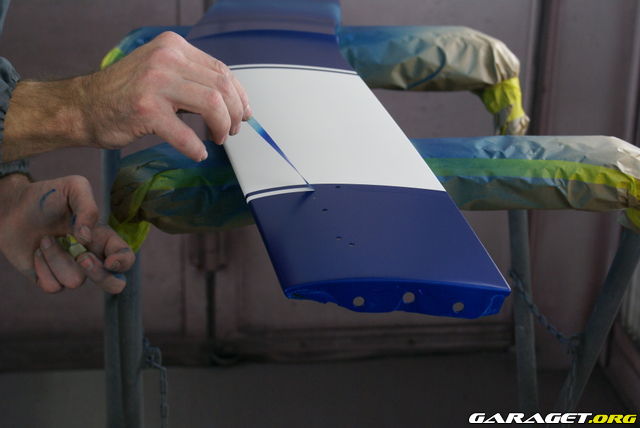

För att korta ner tiden hos lackfirman valde jag att lägga stripefärgen i botten. Ermine White bas med ett lager klarlack.
https://www1.garaget.org/gallery/archive/146779/978084_vrkfjz.jpg
Efter att ha mattat ner klarlacken maskerades stripen upp med 3M Fine Line Striping Tape.
https://www1.garaget.org/gallery/archive/146779/979099_u2irh2.jpg
https://www1.garaget.org/gallery/archive/146779/978085_bzcko0.jpg
Klar för avfärd till lackaren.

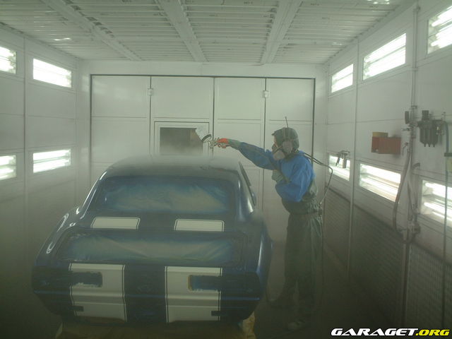

Klar för lackboxen.
https://www1.garaget.org/gallery/archive/146779/978088_m6c1yk.jpg
https://www1.garaget.org/gallery/archive/146779/978095_kqcq5z.jpg

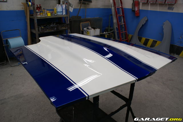

Basen lagd och dags att dra av maskeringen för stripen.
https://www1.garaget.org/gallery/archive/146779/978096_i90rwk.jpg
https://www1.garaget.org/gallery/archive/146779/978090_cbz60w.jpg
Första lagret klarlack.
https://www1.garaget.org/gallery/archive/146779/978097_x9hb6z.jpg
Första lagret klarlack mellanslipad.
https://www1.garaget.org/gallery/archive/146779/978098_90bmfc.jpg

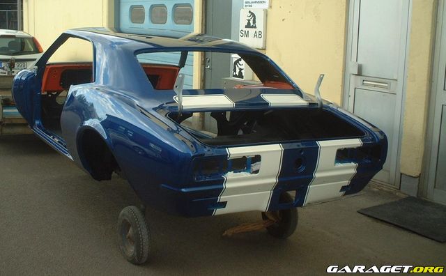

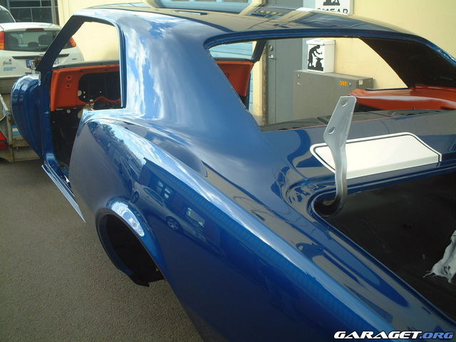

Färdiglackat.
https://www1.garaget.org/gallery/archive/146779/978101_c4wk8y.jpg
https://www1.garaget.org/gallery/archive/146779/978102_824qo7.jpg
https://www1.garaget.org/gallery/archive/146779/978103_r4fenz.jpg

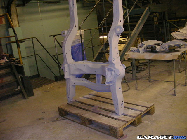

Chassiet är egentlligen ganska original. På övre länkarmsinfästningarna gjordes en Guldstrands modifiering, detta innebär att man sänker och flyttar bak infästningen något för att åstadkomma en bättre styrgeometri. Fjädrar ( 2" drop) och krängningshämmare fram och bak inköpt från Hotchkis. Stötdämpare är Koni Red Classic runt om.
Bromsar handlades som ett komplett kit ifrån ett företag som hette Touring Classic, tyvärr finns dom ej kvar längre. Bromsarna är från Corvette C5 13" fram och 12" bak, skivorna är borrade och slitsade.
Subframen blästrad och grundad.
https://www1.garaget.org/gallery/archive/146779/978105_57eq2o.jpg

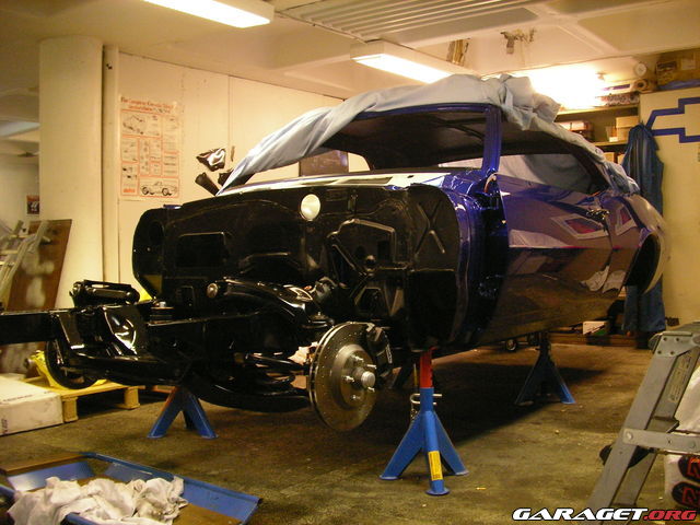

Samtliga framvagnsdelar lackade och klara för montage, nya leder samt polybussningar från Energy Suspension.
https://www1.garaget.org/gallery/archive/146779/978106_h9xvyx.jpg
Subframe och framvagn inmätt och monterad på karossen.
https://www1.garaget.org/gallery/archive/146779/978108_4ex7ye.jpg

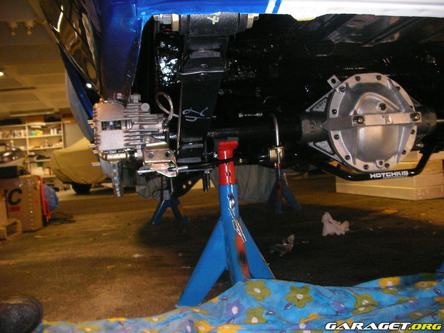

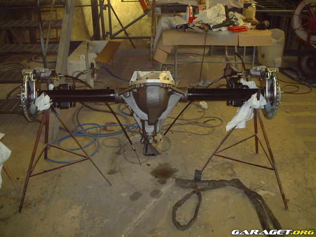

Bakaxel renoverad och lackad.
https://www1.garaget.org/gallery/archive/146779/978109_7o8o8n.jpg

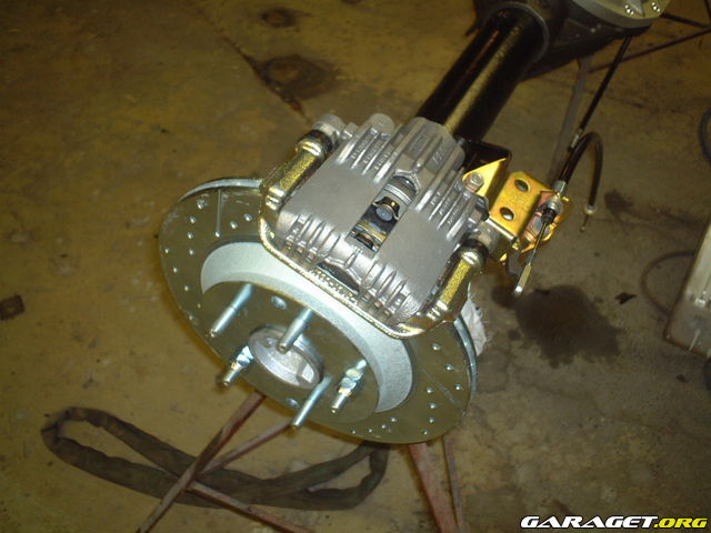

Bakbromsar.
https://www1.garaget.org/gallery/archive/146779/978111_9eauq4.jpg
Bakaxel monterad i karossen.
https://www1.garaget.org/gallery/archive/146779/978112_7gai2q.jpg

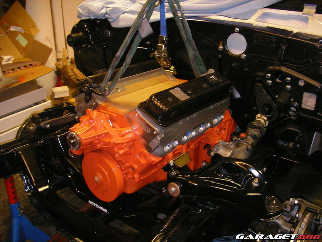

Eftersom jag ville hålla ner vikten på framaxeln valde jag en smallblock. Valet föll på en ZZ383 från GM Performance Parts. Detta är ett prisvärt alternativ med mycket godis i såsom GMPP Fastburn Alutoppar,
Smidd vev och stakar, hydraulisk rullkam rullvippor mm. Motorn levererar enligt GMPP 425hp och 600nm.
Denna maskin var god för 11,795 i Wheels Motorspecial.

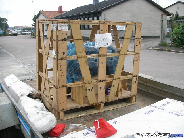

Motorn hämtas på Norddtrafik.
https://www1.garaget.org/gallery/archive/146779/978113_89l943.jpg

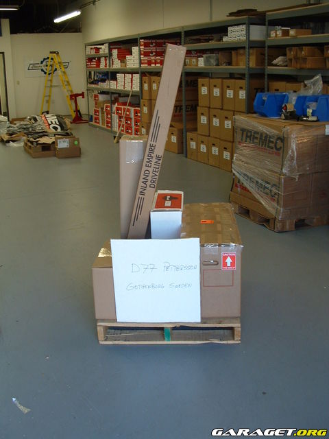

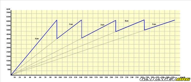

Eftersom jag ville åka med manuell låda byttes original PG:n mot en Tremec TKO 600RR. Detta är en stryktålig 5-växlad med  låda. Jag köpte den som ett kit komplett med koppling, svänghjul, sprängkåpa, kardan och växellådsbalk.
Växellåda med kringutrustning färdigt för sheppning från USA.
https://www1.garaget.org/gallery/archive/146779/978114_vrw0u1.jpg
2.87 -1.89- 1.28- 1.00- 0.82 är lådans utväxling.
https://www1.garaget.org/gallery/archive/146779/979902_22py30.jpg

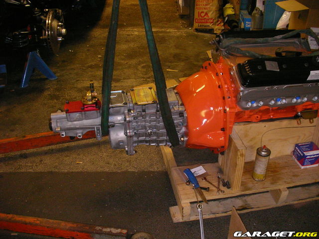

Motor och växellåda monteras ihop.
https://www1.garaget.org/gallery/archive/146779/978120_ck5jy8.jpg
På plats i mellan ramtassarna.
https://www1.garaget.org/gallery/archive/146779/978124_q7d9sr.jpg
Jag valde att köra med dubbla fyrportare, insuget är ett Edelbrock Dual Quad RPM AirGap med två stycken Edelbrock 500 Thunder Series AVS. Som header blev det coatade Hooker Super Competition.
Fördelare MSD Pro-Billet, MSD Ministarter och en Be Cool Alukylare.
Klart för provstart.
https://www1.garaget.org/gallery/archive/146779/978128_08vpit.jpg

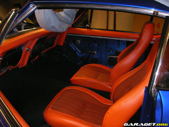

Tidigt i projektet hade jag valt att använvda en Hugger Orange Houndstooth klädsel från en 69:a Camaro.
Denna orange inredning har jag alltid gillat, frågan var väl bara om den skulle passa ihop med karossens blå kulör. Själv blev jag väldigt nöjd med kombinationen, men den kanske inte tilltalar alla. Helt klart så sticker den ut i alla fall och lämnar oftast ingen oberörd.För att få lite bättre komfort så byttes originalstolarna ut mot ett par från en -96:a Camaro.

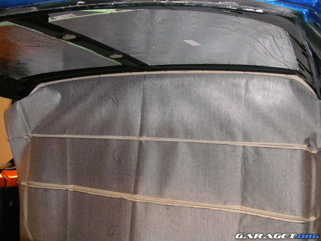

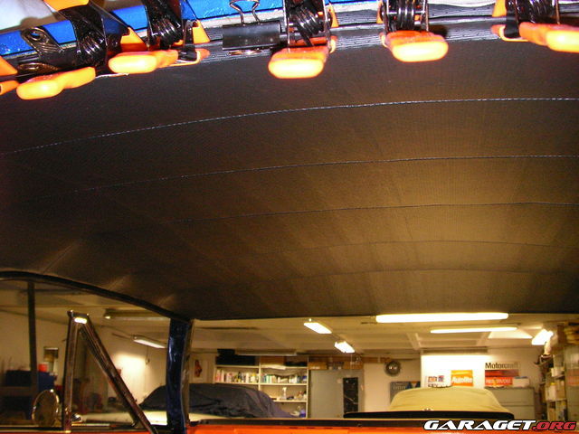

Inredningsarbetet påbörjades med att montera ett nytt innertak.
https://www1.garaget.org/gallery/archive/146779/978132_n2g2se.jpg
Efter en hel del sträckadnde var det slutligen monterat med bra spänn.

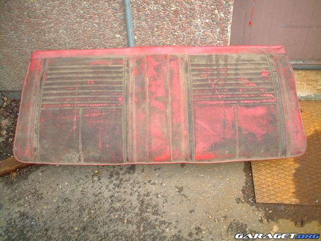

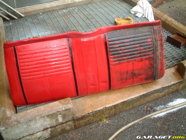

Gamla baksätet så trist ut efter att ha legat utanför bilen i 24 år.
https://www1.garaget.org/gallery/archive/146779/980444_0vf7us.jpg
Lite rengöringsmedel och vatten gjorde susen och sätet blev riktigt fräscht.
https://www1.garaget.org/gallery/archive/146779/980445_3au1px.jpg

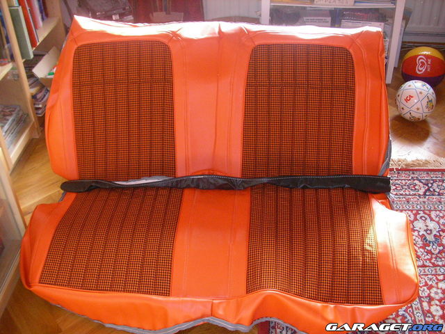

Nya klädseln till baksätet, ganska lätt att montera själv med lite tålamod och en bra Hogringtång.
https://www1.garaget.org/gallery/archive/146779/978329_k46xu6.jpg

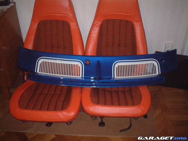

Framstolarna omklädda och en test på hur det passade ihop med lacken.
https://www1.garaget.org/gallery/archive/146779/980449_hyo6e2.jpg
Ny matta ilagd och sätena monterade.
https://www1.garaget.org/gallery/archive/146779/978330_5wj418.jpg

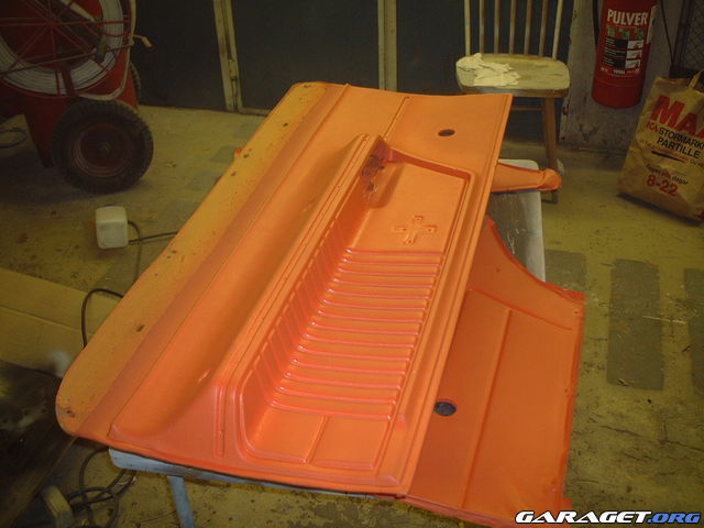

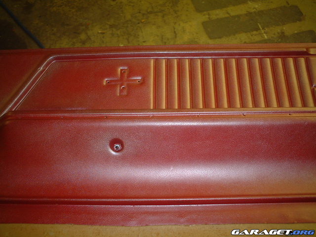

Dörrsidorna tvättades och grundades med en elastisk häftgrund.
https://www1.garaget.org/gallery/archive/146779/980446_jmpz9s.jpg
Därefter sprayades dom med en vanlig tvåkomp lack med mjukgörare och mattering i.
https://www1.garaget.org/gallery/archive/146779/980448_0h21kc.jpg

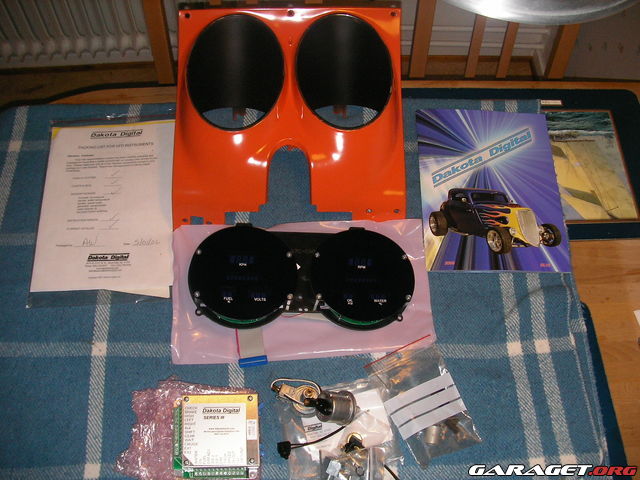

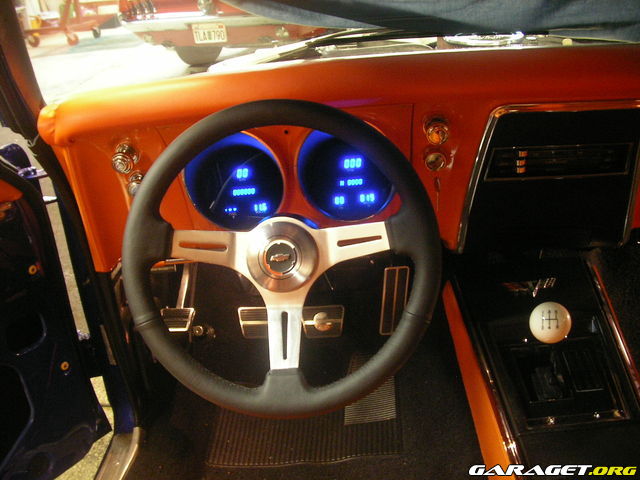

Som instrumentering valde jag Dakota Digital, fördelen med dessa är bl a att instrumentet passar direkt i origianl mätarhus, innehållar all nödvändig visning såsom oljetryck, vattentemp, bensinnivå, laddning, blinkersindikering, hastighet, varvtal, 0-100 km/h tid, 1/4 mile tid, mm. Det blir en clean installation utan mass extramätare överallt.
Kittet innehåller alla givare och en utförlig manual = enkel och smidig installation.
https://www1.garaget.org/gallery/archive/146779/978325_gg82gb.jpg
Kopplat och klart i bilen.
https://www1.garaget.org/gallery/archive/146779/978326_isa8qg.jpg

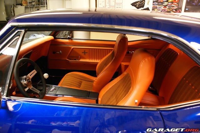

Den färdiga inredningen.
https://www1.garaget.org/gallery/archive/146779/980451_l9cg7o.jpg
