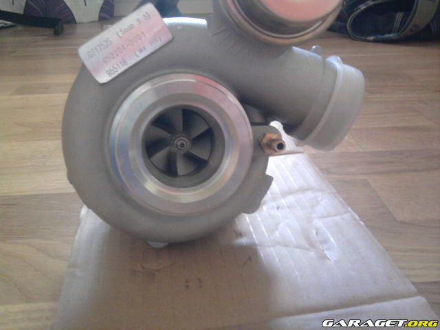

Nu är turbon bytt! big_smile Den går friskt och bra nu, låter dessutom mycket gott från luftfiltret smile.

Turbon som inhandlades till "pärlan"

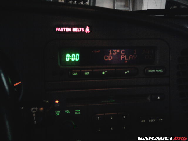

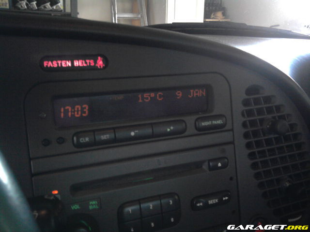

Börjat byta lampor till sid:en till grön belysning.
Såhär ser det ut original:
https://www1.garaget.org/gallery/archive/92031/997258_0t3r3c.jpg
Och såhär med gröna dioder:
https://www1.garaget.org/gallery/archive/92031/997259_248xq4.jpg
Alla lampor är givetvis utbytta nu, gjorde bara såhär för att visa skillnad smile

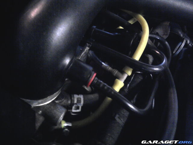

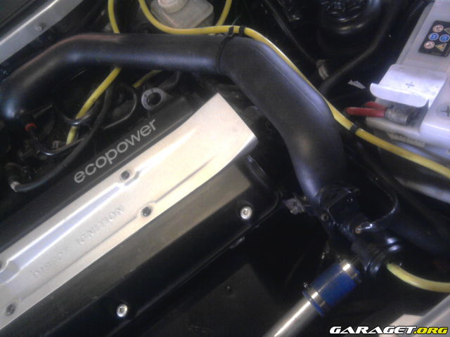

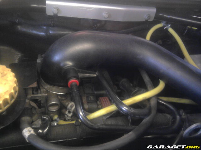

Jag har också börjat fundera på hur jag ska koppla in tryckmätaren för att få bästa värden.
Förslag som jag har fått är att koppla in mätarn här vid vacuumslangen som går till avlastningsventilen efter spjälhuset (den gula)
https://www1.garaget.org/gallery/archive/92031/997260_aqoqvs.jpg
https://www1.garaget.org/gallery/archive/92031/997261_sb1fcl.jpg
Eller någon av dessa tre slangarna?

Kopplade till vacuumslangen i första alternativet då jag såg detta som enklast med kanske mest felande? Istället för att dra slangen genom hela motorutrymmet..

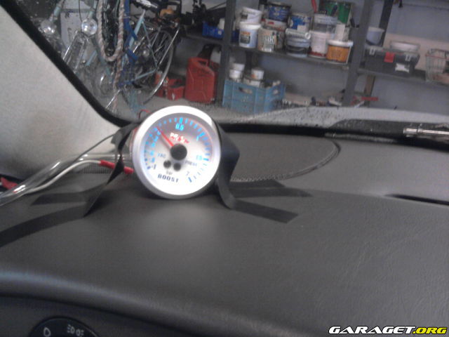

Strömen till mätarn blev också ikopplad, jordade och drog ström från säkringarna vid passagerardörren (stereons säkring) så att mätarn slås på då tändningen är på.
https://www1.garaget.org/gallery/archive/92031/997267_3ummaq.jpg
Bilen laddade ca 0.8
OBS! Tejpade mätarna provisoriskt så länge tills mätarhuset kommer (A), vet att det ser ut som F*N!

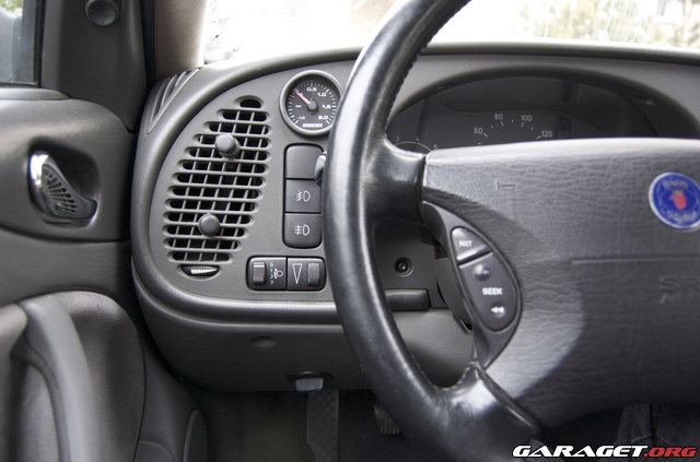

Varför sätter du inte laddtrycksmätaren i ljusvredet?
https://www1.garaget.org/archive/116/115155/177887/177887-1918459.jpg
Senast redigerat av Pips (22 september 2010)
Snäll pöjk
703 Inlägg
22 september 2010
Var ska jag ha ljusknappen då? :S Eller du menar att man ska slänga bort den helt? Visst det ser ju snyggt ut men man ser ju den inte så bra därifrån man sitter, får ju luta sig något åt vänster tongue. Men jag ska köpa ett mätarhus efter den 25/9.

Är polarens bil, inga problem att se mätaren när man kör. Att sätta en mätarhållare på A-stolpen ser för mycket EPA ut på en SAAB. Klart mycket mer stilrent att ha den där ljusvredet sitter. Andra mätare,

Jo visst, men känns också enklast och mest praktiskt däremot blev jag sugen på att ha mätarn där du säger och sätta ljusvridet vid fötterna. Fast ska man då har mer mätare så kommer det ändå bli att man sätter dom i a-stolpen om man inte moddar om i mittkonsolen för alla mätarna.

En annan fråga bara, när bilen står på tomgång ska laddtrycksmätaren vara på noll då eller efter minusstrecket? :S

På tomgång suger ju motorn vacum, ska alltså bra på -0,6-8 bar.

När det gäller mätaren i ljusvredet måste jag säga att jag är riktigt nöjd med den. Man måste vrida på huvudet en liten aning när man kommer upp över 1,2 bar, men verkligen inget som stör eller blir jobbigt i längden. Om du flyttar ner ljusvredet så se till mäta ordentligt före du sågar upp så att du slipper såga upp i själva knäskyddet (metallplattan bakom plasten vid benen).

Okej, min står på 0 hela tiden vid tomgång.. Säkert mätaren som är kass då eller?

Snarare felkopplad.

På vilket sätt, ge ett förslag på hur jag ska koppla den? Du ser ju vart jag kopplat in slangen.
