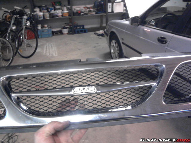

Grillen nätad
https://www1.garaget.org/gallery/archive/92031/1008788_i2eu2k.jpg

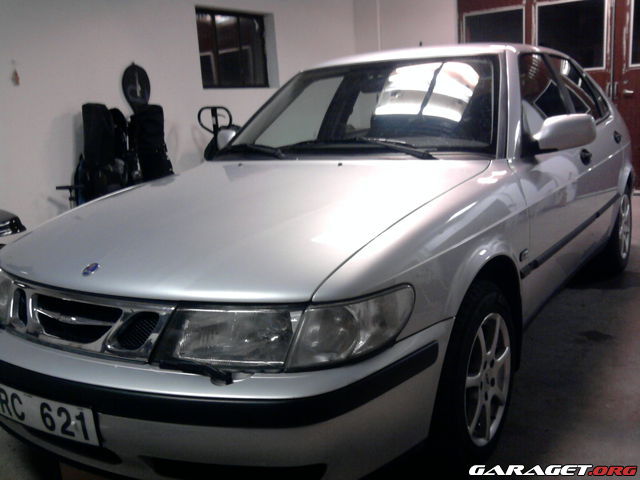

Bild på fronten med nät (syns skit dåligt)...
https://www1.garaget.org/gallery/archive/92031/1008789_nvb131.jpg

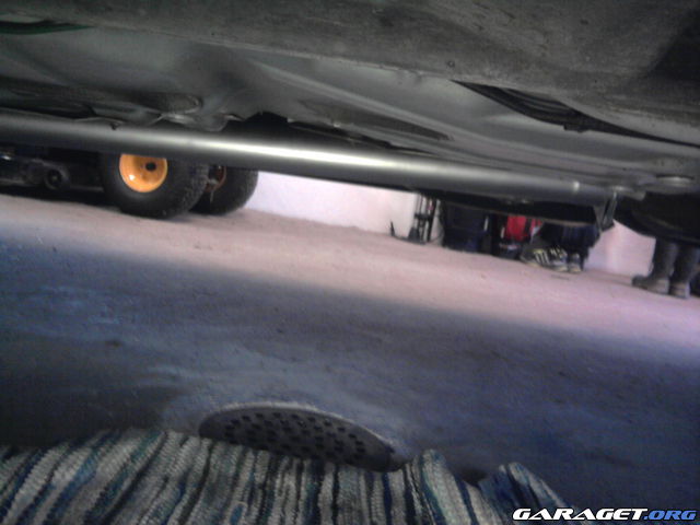

Bild på förrändringen i avgasvägarna, har dock byt ut mer nu, rostskyddat allt och hängt upp det bättre men ingen bild på att..
https://www1.garaget.org/gallery/archive/92031/1008790_rslejz.jpg

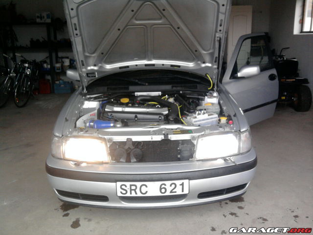

Mina Xenon look-a-like lampor:
https://www1.garaget.org/gallery/archive/92031/1008791_yva9ov.jpg
Xenon till höger:
https://www1.garaget.org/gallery/archive/92031/1008793_b90w2n.jpg

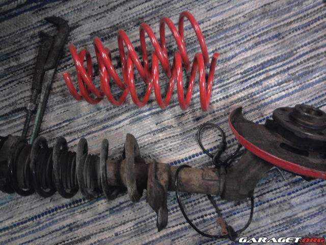

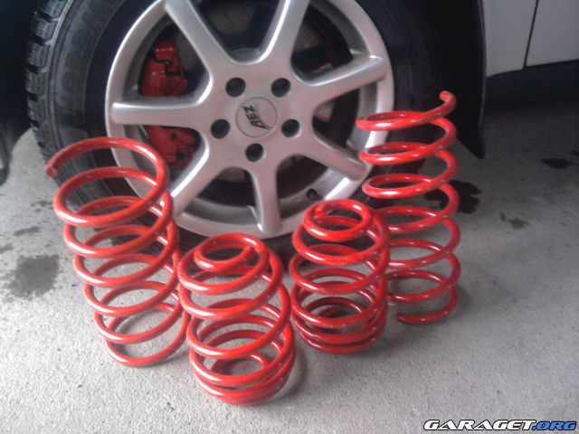

Fjädrarna:
https://www1.garaget.org/gallery/archive/92031/1008792_4e088c.jpg
Här börjar fjäderbytet, NFD här på garaget va ivrig med att få på fjädrarna

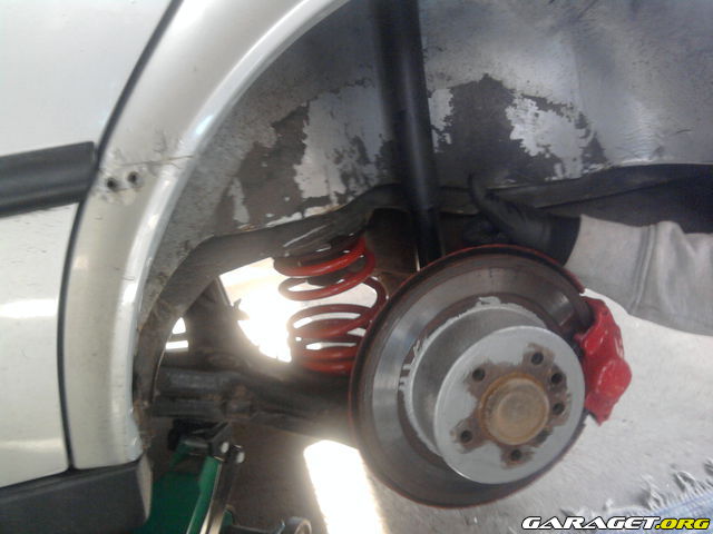

Tog ca 2 timmar att byta på ena sidan bak och 15 min på andra sidan, man lär sig tongue
https://www1.garaget.org/gallery/archive/92031/1008798_shkglc.jpg
Däremot har vi inte kunnat byta fram ännu då vi inte får bort skivan hmm sitter som fan!

Härliga hål du har där i skärmen tongue Du kan inte ta några bättre bilder med nätgrillen på? Är lite intresserad av att fixa det jag också.

#129
Jo kan jag göra. mm, har tagit bort listen för att laga den rost som finns hmm

Skivorna får man enklast bort om man knackar till dom med en handslägga. På *framsidan*!!
Knackar du bak riskerar du att skivan låser sig på navet och då har du ett helvete med i värsta fall skivbyte framför dig...

Jag har fått bort skivan och gjort ett nytt försök med att byta fjädrar.. dock gick det inte hmm.... Förstörde dessutom en skruv till stötdämparen övre fästet under huven.. Bröts när jag skulle skruva i muttern.. Går det att köpa bara denna del för er som vet vad jag menar eller är det en nu stötdämpare som gäller? Kan man köra som det är nu med bara 2st fästa muttrar överst på stötdämparen?
Ack vet jag förgasarmotorer!
6 170 Inlägg
19 oktober 2010
#132
Bultarna till stötdämparna ska bara dras med 8-10Nm dvs ingenting så du har väl tagit i lite för mycket tongue
Ja du kan köra så men det är ju att rekommendera att fixa det så snart du kan och om det ser likadant ut på din bil som på 9-5 så kan du köpa delen löst och byta men du måste plocka isär fjäderbenet då. Stödlagerfästet är vad du ska ha..

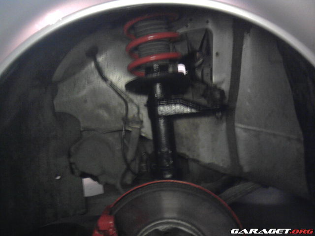

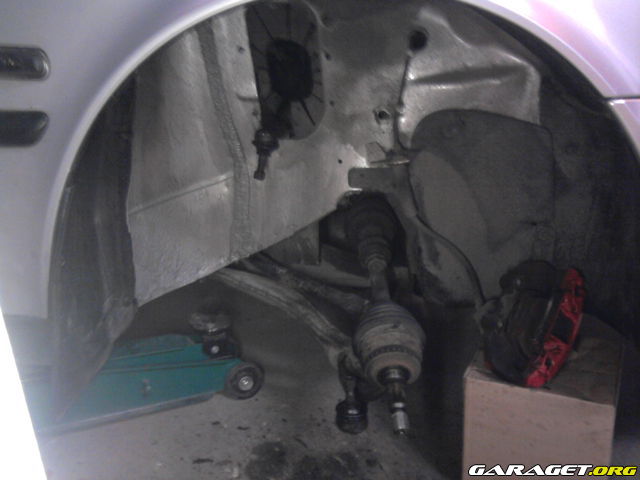

Nästan tomt i hjulhuset nu, ska behandla fjäderbenen med slipning och rostskyddsfärg (hammarlack) sedan spruta på svart fälgfärg.
https://www1.garaget.org/gallery/archive/92031/1009936_wokax1.jpg
Fick slå uta helviti på styrstagets fäste på fjäderbenet för att få bort det, men det gick tillslut.
https://www1.garaget.org/gallery/archive/92031/1009938_fyzpiw.jpg
Hoppas att bilen blir låg nu för allt slit!

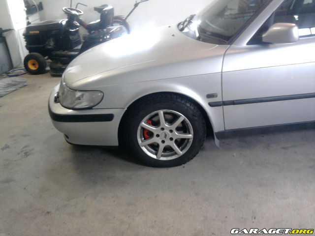

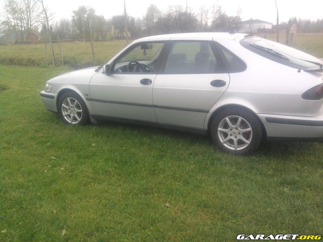

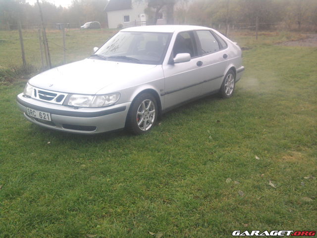

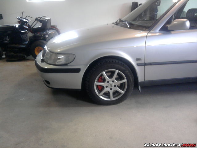

Före:
https://www1.garaget.org/gallery/archive/92031/1008797_lgg8hn.jpg
Efter:
https://www1.garaget.org/gallery/archive/92031/1012231_uksqns.jpg
https://www1.garaget.org/gallery/archive/92031/1012230_1qfjbv.jpg
https://www1.garaget.org/gallery/archive/92031/1012229_0bkvl9.jpg
Syns inte alls lika bra på bild, får inte in rätt vinkel. Men ni som har sänkt med 40mm sats vet nog, motorn ligger nästan i backen tongue
