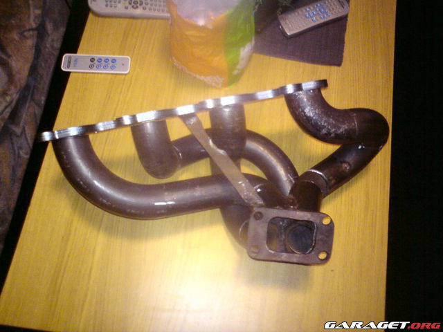

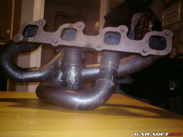

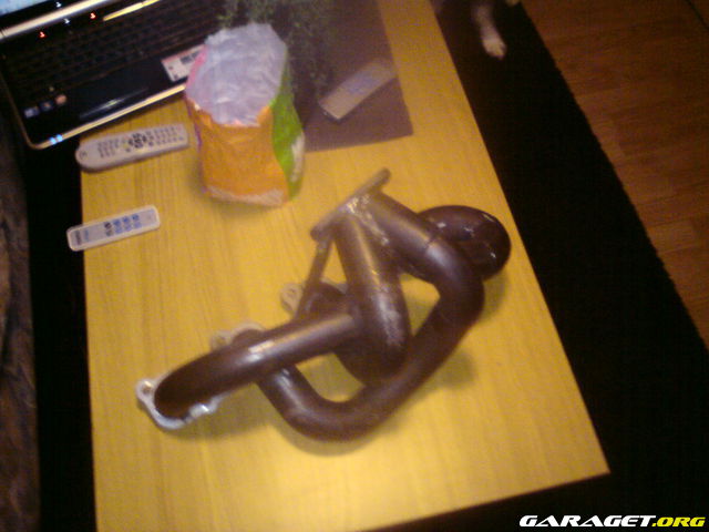

skickar med lite bilder på ett grenrör som morgan och jag har byggt till hans 940 turbo smile (mog1 heter han här på garaget)
https://www1.garaget.org/gallery/archive/68306/1013504_uionqz.jpg
big_smile
https://www1.garaget.org/gallery/archive/68306/1013505_scqywa.jpg
big_smile
https://www1.garaget.org/gallery/archive/68306/1013507_2dbiat.jpg
det är inte helt klart än smile han har bara punktat rören än, så det ska ju helsvetsas också big_smile
vad tycks? tongue

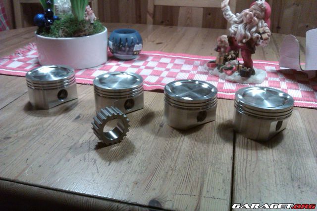

nu kunde jag inte hålla mig längre...har vart hos spm tongue så nu har jag köpt massa julgodiz big_smile
detta har jag köpt:
kolvar och stakar
lager
oljepump
kamrem+spännare
ståldrev
sotnings sats
kompleterings sats
https://www1.garaget.org/gallery/archive/68306/1032387_cx48ie.jpg
en hög med lite saker big_smile
https://www1.garaget.org/gallery/archive/68306/1032386_f3rgqm.jpg
h-profilstakar big_smile
kolvarna har jag inte fått än...han ska fräsa ventilspår i dom först smile hoppas jag får dom i mellandagarna big_smile
