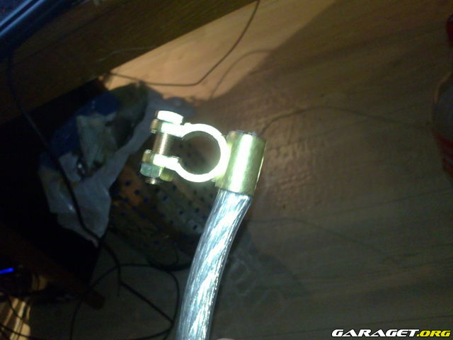

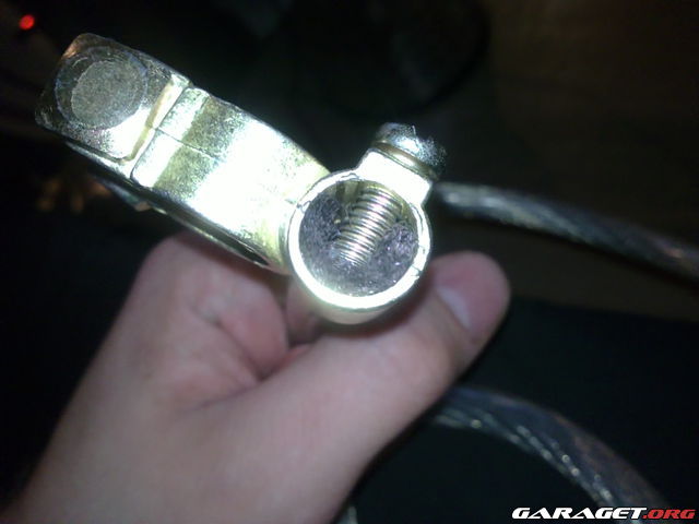

Otålig som jag börjat bli nu på allt byggande (börjar ju bli kul igen! big_smile ), så slet jag upp förpackningen med polskorna, och insåg (efter att inte ha kollat så noga när jag köpte, tog bara för jag behövde), att där fanns ju ett fint hål att trycka in kabeln i! big_smile
https://www1.garaget.org/gallery/archive/73489/1023070_mga7l9.jpg
De e naaajs!
https://www1.garaget.org/gallery/archive/73489/1023072_us92l9.jpg
Förbannat smidiga polskor tycket jag!
Nu har jag en över, därför tänkte jag som så här: Finns det några fördelar med att jorda slutstegen direkt i batteriet? Har ju ändå en minuspol över på ett batteri, och kommer gå åt mindre kabel för det än för att jorda i bältesbult (som för övrigt batterierna är jordade i). För då får jag nytta av min andra polsko med! smile

Om det är kortare till batteriets minuspol än till chassit så är det klart du ska jorda i batteriet! smile Fram med gasbrännaren och löd fast kablarna i dom där polskorna nu å så dom sitter riktigt. wink
Hade faktiskt tänkt att dränka in håligheten ordentligt med en jäkla massa lödtenn, och bränna som sören så det verkligen är välfyllt och bra med kontakt! smile Men då kan jag genast sätta mig ner och plita fast andra skon i andra halvan av kabeln, va ju kul med såna här polskor! lol

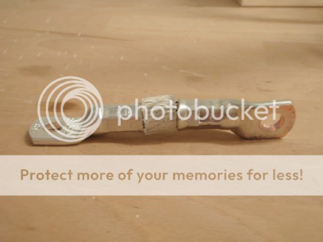

Btw, gör nästan exakt likadant som han när jag lödar kabelskor! Dock har jag inte det kletet han smetar på först, och sen använder jag en typ 1100 graders "tändare" istället för stora propantanken!
Ja han har ju silverbaserat lödtenn utan flussmedel så det kletar han på först istället. Vanligt lödtenn bruka ju ha fluss i sig. sålänge "tändaren" smälter det bra så duger det väl antar jag, jag klämmer med sexkantspress istället så kabelskorna ser ut såhär:
http://i975.photobucket.com/albums/ae235/Frippe_L/Hellboy/P3130861.jpg
lite krympslang på det så är det perfa.

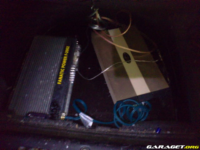

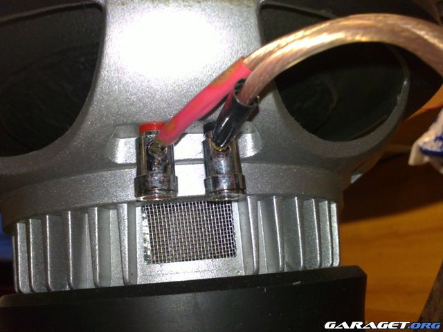

Idag så fick jag till slut bas i bilen! Efter många om och men, mycket snickrande och borrande lite överallt så blev allt inkopplat, och det spelar på nu!
https://www1.garaget.org/gallery/archive/73489/1023336_mha6l2.jpg
Tyckte det blev rätt fint märkt, och ordentligt löddade trådar så det inte trådar upp sig med tiden! smile
https://www1.garaget.org/gallery/archive/73489/1023337_465hwc.jpg

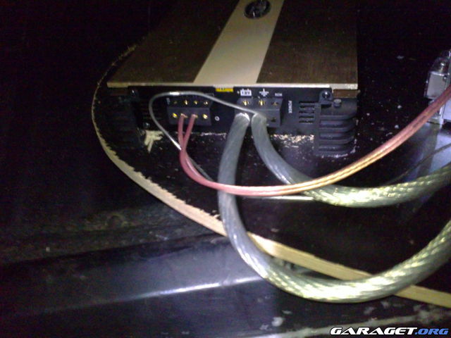

Jävligt dålig bild, men lite sladdar. 35mm² kabel får inte plats i anslutningarna, så fick klippa ner dom lite, så nu är det precis att dom går in!
https://www1.garaget.org/gallery/archive/73489/1023338_h1z93p.jpg
Allt på plats! Just nu är jag mest glad att allt spelar som det ska, så att sen en dag när jag orkar så ska jag riva ur allt igen, och kapa kablar i rätt längd och snygga till det lite.
