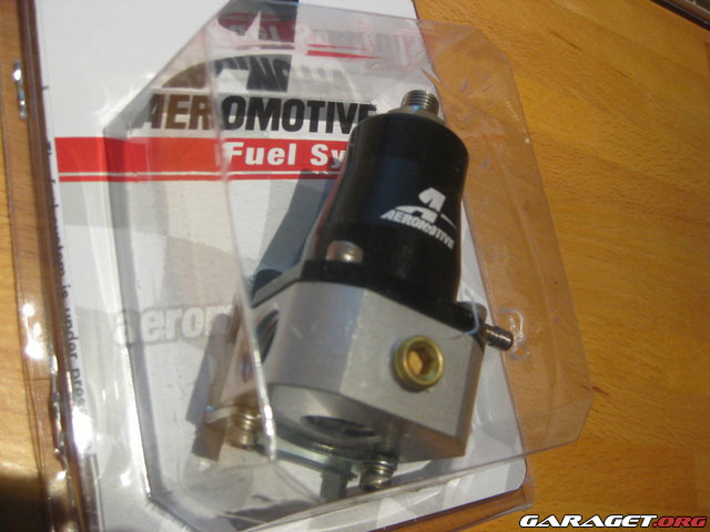

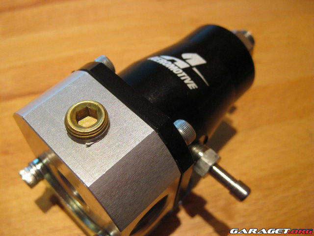

Mer grejor med Posten från USA - bränsletrycksregulatorn från Aeromotive dök upp. AN6 kopplingar samt uttag för bränsletrycksmätare. Nu kan man beställa AN-kopplingar och bygga klart bränslet så snart toppen anländer och hamnar på rätt plats. Drivremmen kom från Transtech till kompressorn. Beställde en med 115 kuggar efter att ha måttat och det verkar passa bra - nu skall remspännarefästet tillverkas (och ev en ny remspännare för att kunna få plats med en bredare rem..

777 Inlägg
23 februari 2011
#186
kul o få grejoor. som julafton hehe. kostar att ligga på topp smile
Areomotive e ju inga billiga saker.
men  jag föredrar nuke smile
Javisst är det!!smile
Tar man det direkt från USA så blir den mellan 800:- - 1000:- billigare.
Nuke gör jättefina grejor!
777 Inlägg

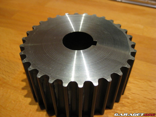

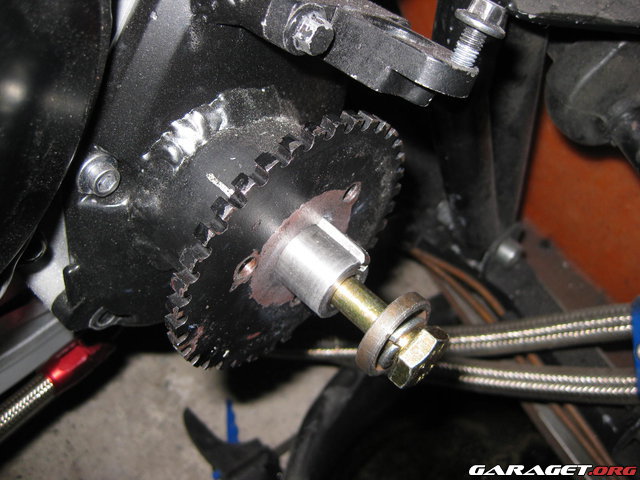

Här är drevet svarvat så det ligger dikt an mot triggerhjulet.
https://www1.garaget.org/gallery/images/135/134927/134927-7bae2709cae501928838fd87d590290c.jpg

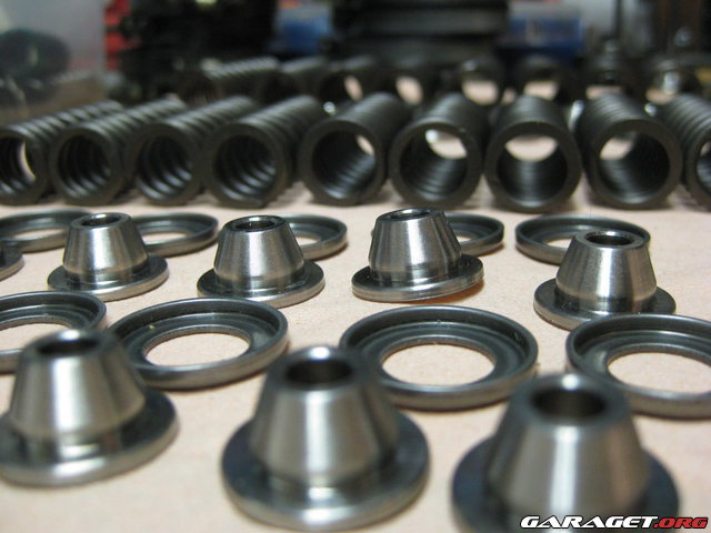

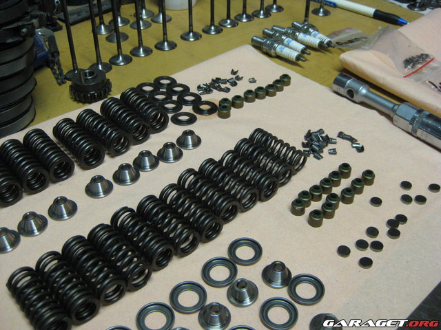

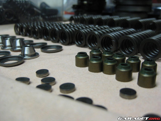

Titanretainers-lätta...
https://www1.garaget.org/gallery/images/135/134927/134927-011b5938e8427298aaaf6a0c0254ce4a.jpg
Nu är det bara toppen som saknas så man kan plugga i dom här grejorna på plats.

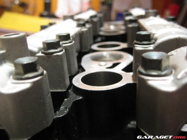

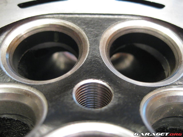

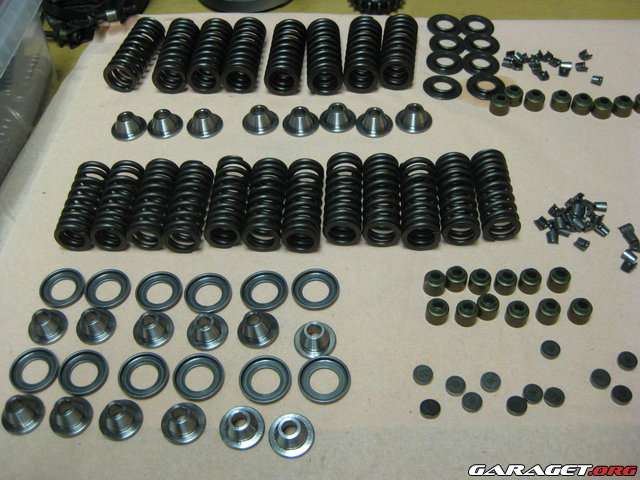

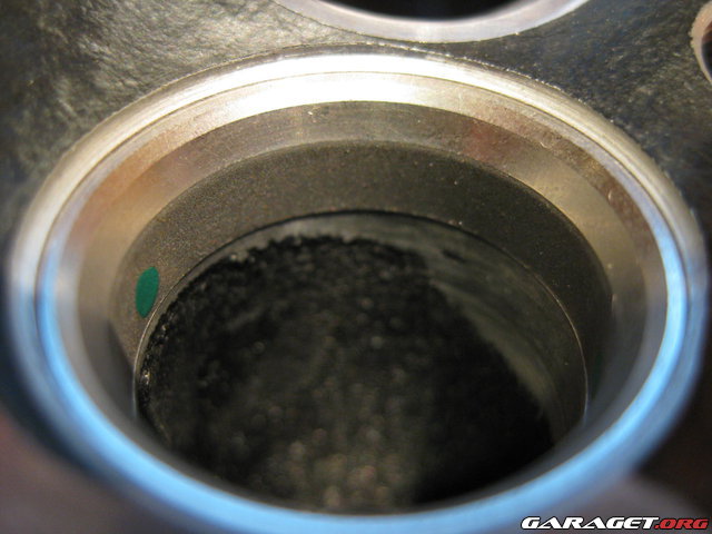

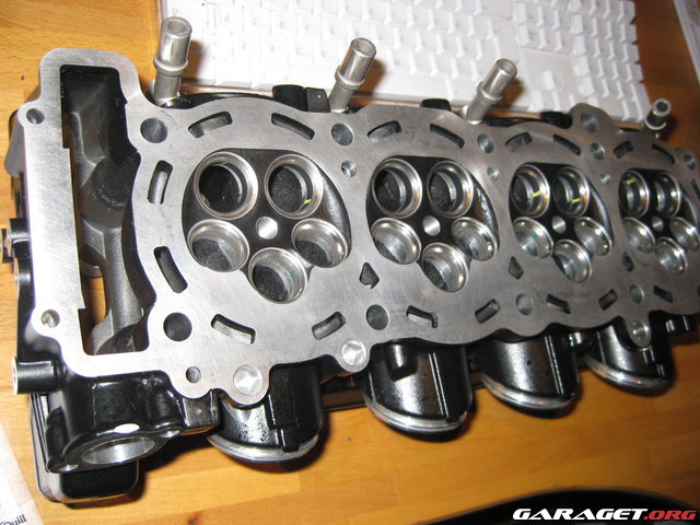

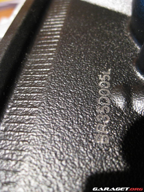

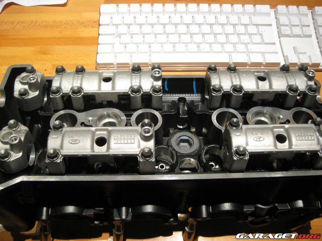

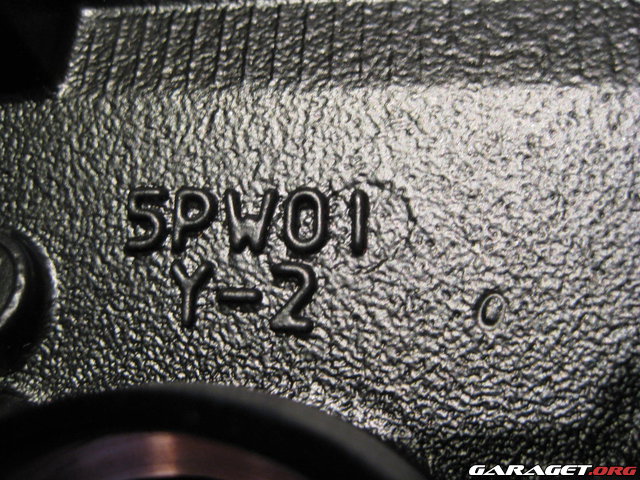

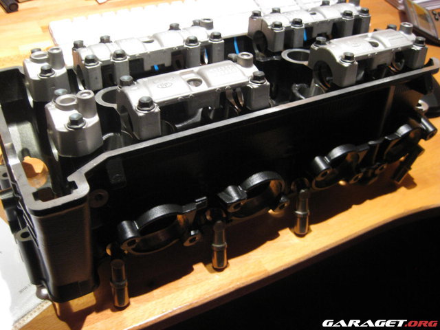

Nu börjar det röra på sig - toppen från England dök upp ikväll. Det är en fabriksny Yamaha-topp inköpt via eBay för lika mycket som en känd "motorguru" ville ha för att byta 8 avgasstyningar utan material och ingen tidsangivelse på när det skulle bli klart.....så jag gick den enkla vägen.
I morgon skall jag putsa till kanalerna för att få en jämn övergång ventilsäte/kanal/avgas/insug, i med ventiltätningar, ventiler med kraftigare fjädrar, titanretainers, ställa ventilerna och sen dra på toppen så jag kan bygga färdigt resten någongång.
https://www1.garaget.org/gallery/images/135/134927/134927-bb7ef884331cef16d908aea956062deb.jpg
Den kom komplett med kamaxelöverfallen och nya bultar till densamma.

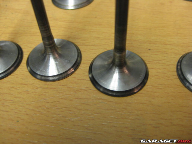

Här kan man se att kanterna runt sätena behöver justeras även på en fabriksny topp...
https://www1.garaget.org/gallery/images/135/134927/134927-87761711c93593660ab1570306e97ab8.jpg
Här syns det ännu tydligare.
