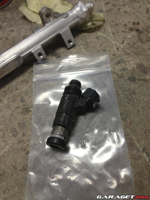

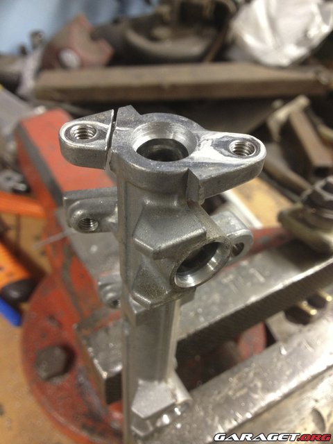

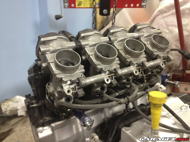

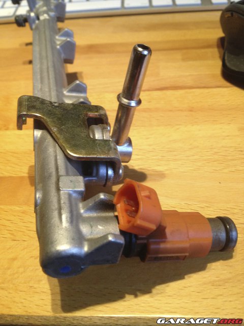

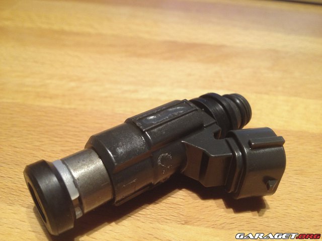

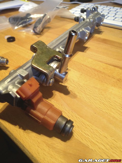

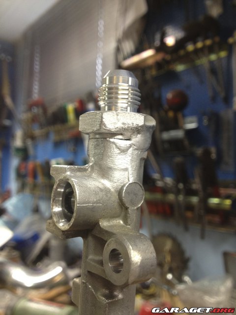

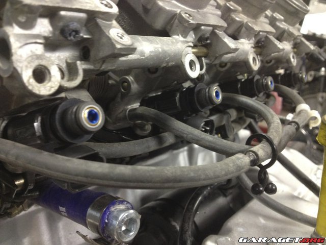

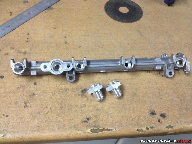

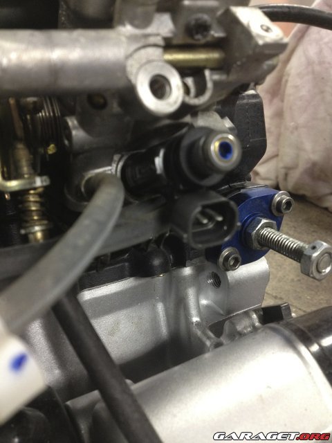

Fick hem spridarna nu igår - tänkte använda mig av original fuelrailen som får nya AN-nipplar svetsade i ändarna. Tanken var att jag skulle använda separata spjäll som originalmotorn har för att slippa orolig tomgång om jag bytar till vassare kamaxlar och dom otrevliga baktändningarna jag fick till sist med ett singelspjäll....
Spridarna blev ungefär samma storlek som tidigare - 650cc vid 3Bar (780cc vid 4Bar) och dessutom matchade. Spridarna är Denso - passar bolt-on där dom gamle satt original. Använder mig av samma plenum fast lite modifierat - bilder kommer.

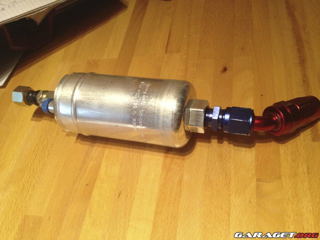

Bränslepumpen blir en Bosch -044 pump.
https://www1.garaget.org/gallery/images/135/134927/134927-456b987bdee6b903b4ae4b62cca0e070.jpg
Originalspridare och orörd fuelrail
https://www1.garaget.org/gallery/images/135/134927/134927-550b5798eab5c37562e054f2370ba98a.jpg
Spridarna som satt Original var Denso CDH210 - 264cc/3bar
https://www1.garaget.org/gallery/images/135/134927/134927-a9b7ef8c3ed4b2dfff5f4e00ba9e31a2.jpg
Denso CDH650cc/3bar spridare
https://www1.garaget.org/gallery/images/135/134927/134927-c01bf5ac037d58bbce5348882f82efb2.jpg
Bosch -044 pump

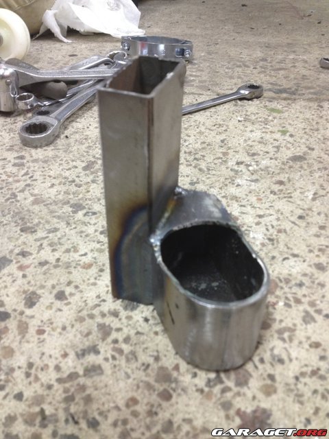

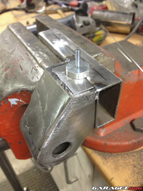

Fortsatte en stund idag med att tillverka ett nytt fäste till rattstången.
https://www1.garaget.org/gallery/images/135/134927/134927-776aec4de9ede14658a19f51ff1eef7e.jpg
https://www1.garaget.org/gallery/images/135/134927/134927-6265d01c61f40a37689b53a753e90ba1.jpg

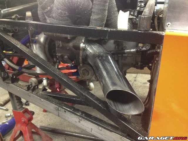

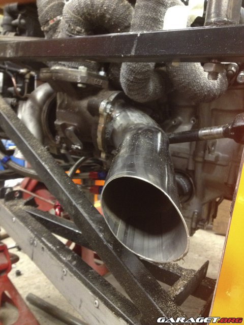

Fixade till downpipen så att den skulle gå fritt från rattstången....
https://www1.garaget.org/gallery/images/135/134927/134927-5813511e541d3761b5675b6c216d8721.jpg
https://www1.garaget.org/gallery/images/135/134927/134927-153cb23f463b958a66be6d5dfca7b402.jpg
https://www1.garaget.org/gallery/images/135/134927/134927-8609fdf2d42008b9ad2564f8f31a22d4.jpg

Jäkligt ball pipa! smile
Projekt Fiat 126 R1
Projekttråden:
http://www.garaget.org/forum/viewtopic.php?id=125976
Värsta orgelpipan....ha ha:)

Haha ja fast tonerna ur denna kommer låta bättre!

den metoden för frigång är väl beprövad;)

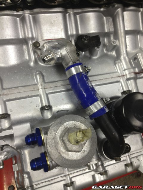

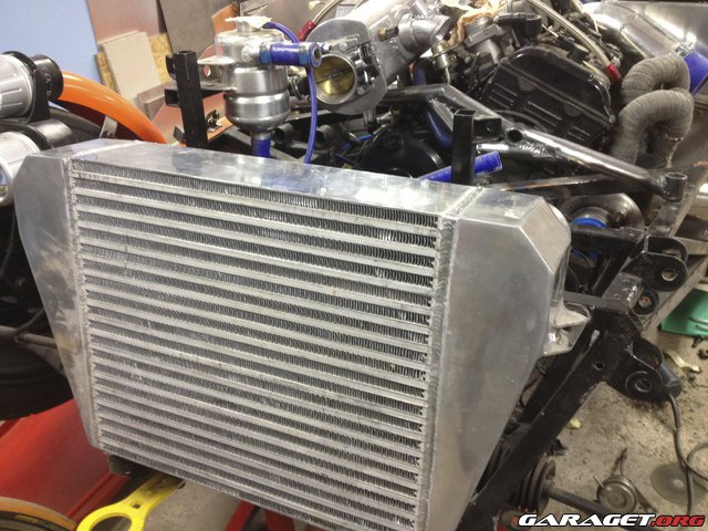

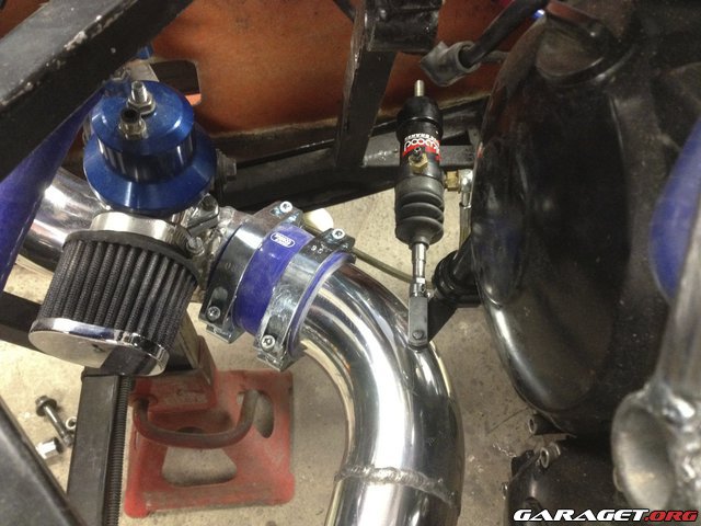

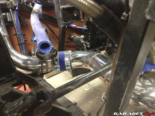

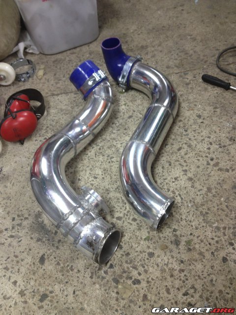

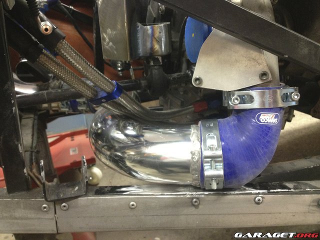

Idag har jag modifierat Intercoolern lite samt gjort nya rör mellan turbon och Intercoolern
https://www1.garaget.org/gallery/images/135/134927/134927-3772cd922d941032c29ba5b87cd73499.jpg
https://www1.garaget.org/gallery/images/135/134927/134927-bd7599adb01b2adb205ee59ff7f018a9.jpg
692 Inlägg

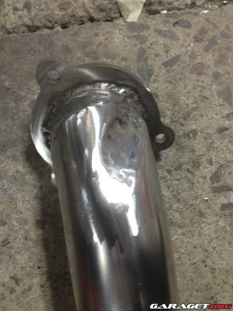

Undre röret mellan Intercoolern och Turbon klar nu - TIG:en är guld värd...
https://www1.garaget.org/gallery/images/135/134927/134927-8cc965c44cec479312dcb76b0cf1bda2.jpg
https://www1.garaget.org/gallery/images/135/134927/134927-64dd30e5b119decba1464fd82495d9a8.jpg
https://www1.garaget.org/gallery/images/135/134927/134927-a46ddda04179e82a3c837c01e89f18d5.jpg
https://www1.garaget.org/gallery/images/135/134927/134927-d9d1b1ba99caf42a0845fe45132cd6ff.jpg

snyggt smile blir ju betydligt bättre detta än massa skarvar med silicon smile
så kan det vara då det inte blev som det skulle
692 Inlägg
2 mars 2012
#377
Tack! Jodå, det blir det, men man får ha någon skarv för att kunna tråckla ut grejorna om det skulle behövas...
Risken med slangar är att om man laddar 15 kilo...! (för det skall man väl...ha ha) att dom kan glida isär.

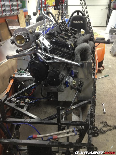

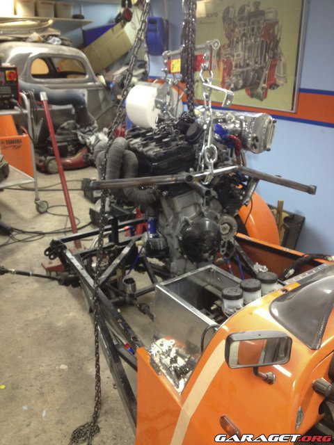

Lite uppdateringar från helgens jobb i snickarboa....
https://www1.garaget.org/gallery/images/135/134927/134927-94952108db86046dd89790060e4e8eb4.jpg
https://www1.garaget.org/gallery/images/135/134927/134927-4aa697ddab02241ff675b34b202a428e.jpg
https://www1.garaget.org/gallery/images/135/134927/134927-8fb4c34747bb2ff78bbad11ea1513e97.jpg
https://www1.garaget.org/gallery/images/135/134927/134927-027e0d38cd4ee582a6c332104846fc9a.jpg
https://www1.garaget.org/gallery/images/135/134927/134927-b535f55fb48466220dcf175c9da2e8b7.jpg
https://www1.garaget.org/gallery/images/135/134927/134927-55bb6292ecd2d8f3d6d39ffddbbf82f4.jpg
https://www1.garaget.org/gallery/images/135/134927/134927-5b0935a0247aa25059484b32da493465.jpg
https://www1.garaget.org/gallery/images/135/134927/134927-a109ed906c8f97a6890308f6966f88e5.jpg
https://www1.garaget.org/gallery/images/135/134927/134927-d282622a469c1770a0e982fd79f458c6.jpg
https://www1.garaget.org/gallery/images/135/134927/134927-471b834cdb455ea5a7db03b60b1a628e.jpg
https://www1.garaget.org/gallery/images/135/134927/134927-992bc231d41388fc2a39c4b35c6d858a.jpg
https://www1.garaget.org/gallery/images/135/134927/134927-8b56abc6c9a8c8a8c760e68d15d78c8c.jpg
https://www1.garaget.org/gallery/images/135/134927/134927-ca411e283280df8e2e99efbbc3e92745.jpg
https://www1.garaget.org/gallery/images/135/134927/134927-0af03af75adc8243660e3d644123f34e.jpg
https://www1.garaget.org/gallery/images/135/134927/134927-a09eb13d44c539b32e4a095e46b20ffb.jpg
https://www1.garaget.org/gallery/images/135/134927/134927-3858f52c9854d1e85cdd3ce98616a82b.jpg
https://www1.garaget.org/gallery/images/135/134927/134927-02459d46dd7765c54d8d5a8f23929f35.jpg
Thats all folks for today!

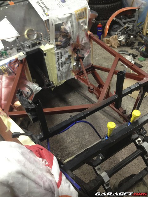

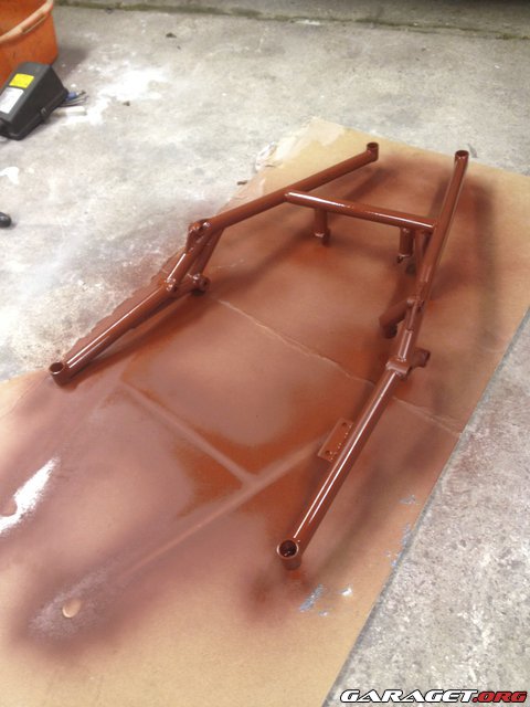

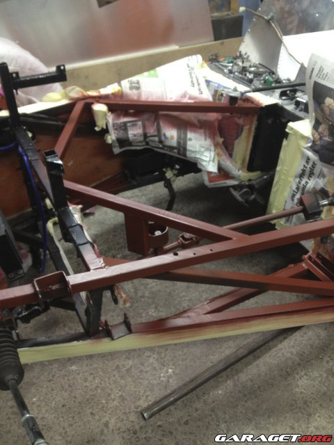

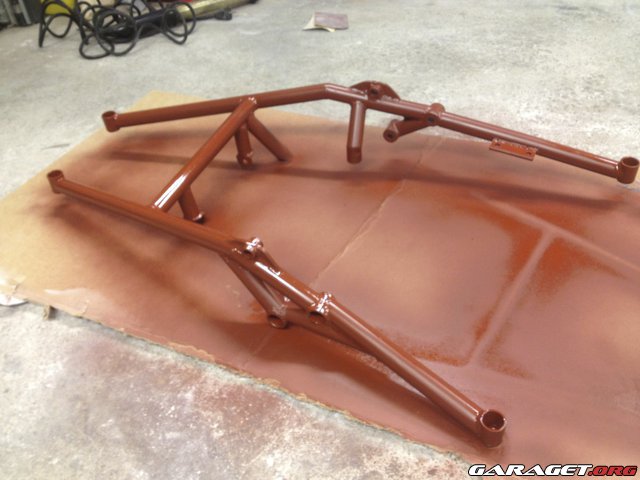

Motorvaggan färdigsvetsad och grundad i går kväll:
https://www1.garaget.org/gallery/images/135/134927/134927-6ecf4cf27dabf2e985fb9f5d4e6aaf30.jpg
https://www1.garaget.org/gallery/images/135/134927/134927-60715bf5680746ea0fe3d59dab991a64.jpg

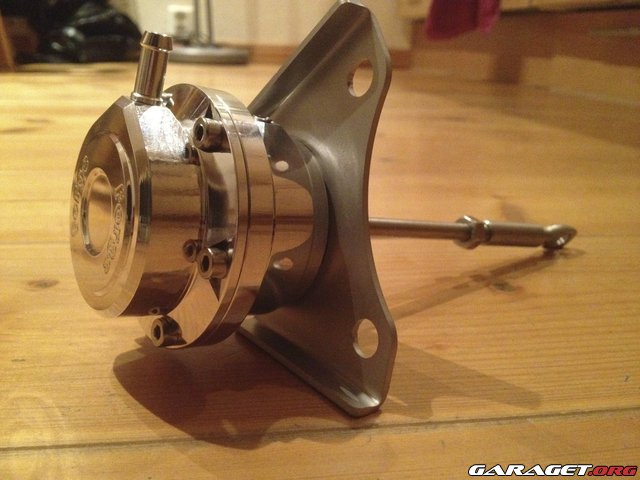

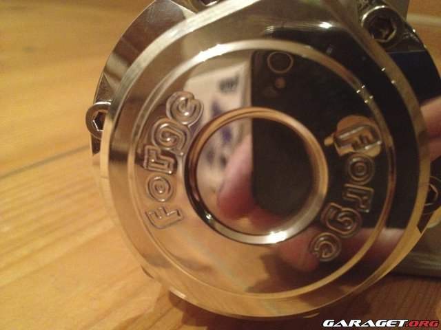

Fick även hem en Forge wastegateklocka igår som jag skall svetsa ett nytt fäste till  - skall beställa en sats med fjädrar också:
https://www1.garaget.org/gallery/images/135/134927/134927-cefaa0a27642746ef07e9370af6d4627.jpg
https://www1.garaget.org/gallery/images/135/134927/134927-35beb195370061cbbbffbdd4f13c2c5c.jpg
https://www1.garaget.org/gallery/images/135/134927/134927-40d941f77a7ee9bc829f1d235177a992.jpg
