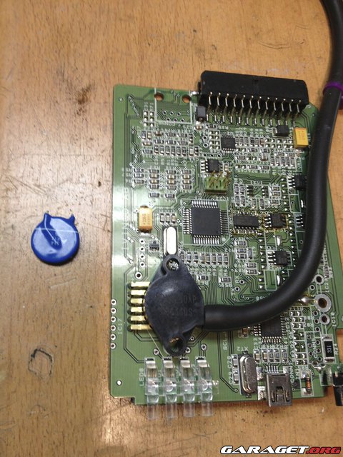

När jag tog loss Civinco-boxen från karossen för att kunna ta av H sida av kardantunneln blev jag alldeles kall....bilen kördes ju in i garaget utan problem, men ändå...det skramlade om boxen...!....delade den....visade sig att en skyddskondensator skramlat loss från kretskortet - den skall lödas dit igen (skakat loss i "benen") och sedan smältlimmas också. Skall montera Civinco boxen på en upphängd plåt istället...måste säga att den är stryktålig med tanke på vibrationer då motorn är stumt monterad, bakaxeln likaså etc etc.

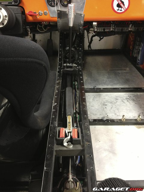

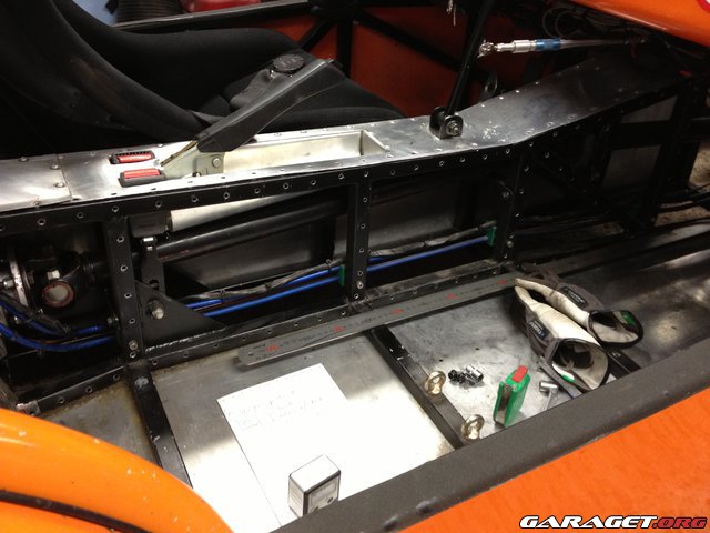

Har börjar att förbereda för att flytta upphängningen till kardanaxeln - har haft lite vibrationer i kardanaxeln sedan motorn flyttades längre in åt H sida:
H stol samt bälte plockades ur bilen...
https://www1.garaget.org/gallery/images/135/134927/134927-c7947de15eab0941181ecf0279c42901.jpg

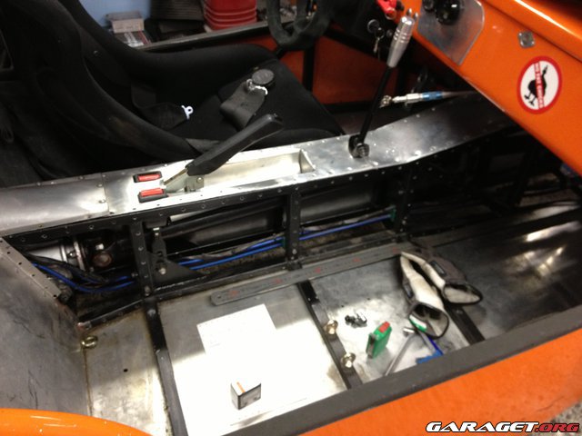

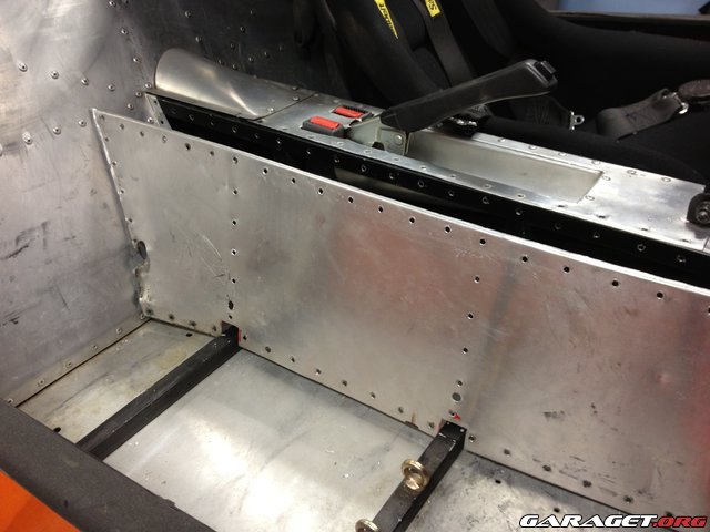

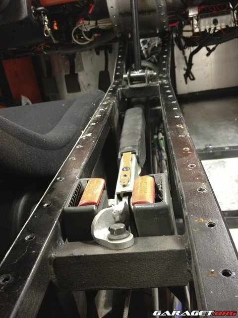

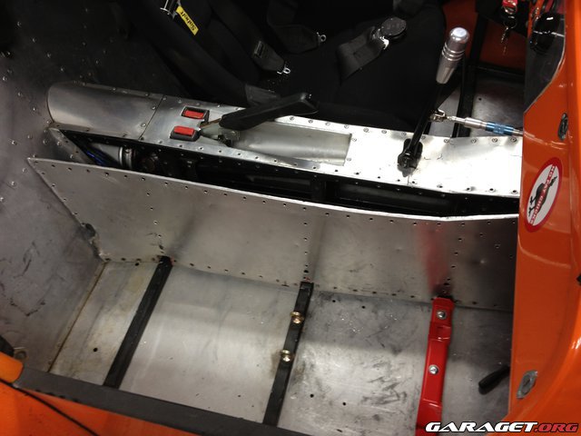

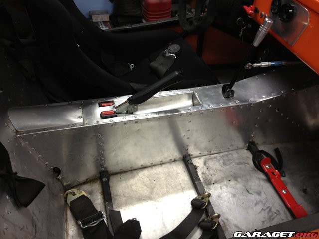

Sitter ihop med en och annan popnit.....
https://www1.garaget.org/gallery/images/135/134927/134927-dd0322c61b0ddc46cf6c469b94a5ca95.jpg
https://www1.garaget.org/gallery/images/135/134927/134927-b23749e6cb9fc14238ef96995582ef2c.jpg
https://www1.garaget.org/gallery/images/135/134927/134927-53443279af08c0f0af7cdfc4547e6819.jpg
https://www1.garaget.org/gallery/images/135/134927/134927-9ce4cd8f8fcf7fb016719a2226f96cde.jpg
https://www1.garaget.org/gallery/images/135/134927/134927-7dbbbff420e646f961cf9311484eb313.jpg
https://www1.garaget.org/gallery/images/135/134927/134927-c42968b11d7e54b160cfcc0274c5817b.jpg

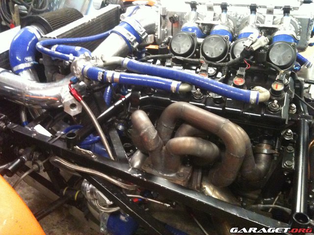

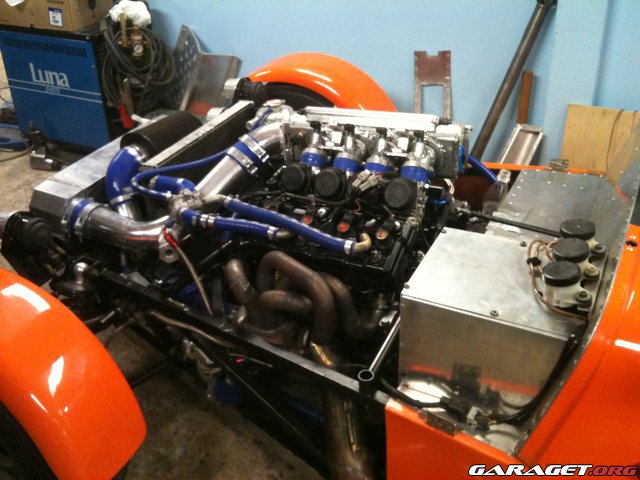

Idag hann jag faktiskt med ett par timmar i garaget - motorn inmonterad och hopsatt. Grenröret/Turbon och downpipen skulle lämnas på coating, men ville först bli av med kardanvibrationen...
https://www1.garaget.org/gallery/images/135/134927/134927-0f497c29657c1af09f55e45afe631f0d.jpg
https://www1.garaget.org/gallery/images/135/134927/134927-6559ba5dddcea73fdc288731e68a05aa.jpg

farbrorbozze skrev:
satan vad trångt det är tongue
Jo...så sant så...men ändå har jag flyttat motorn 10-15cm längre åt H....men har samtidigt gjort så att det mesta är ganska lättåtkomligt trots allt...cool

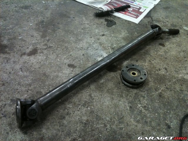

Verkade som obalansen i kardanaxeln försvann - flyttade mittupphängningen samt bytte den bakre halvan av kardanaxeln till en annan jag hade liggandes!
https://www1.garaget.org/gallery/images/135/134927/134927-ddc3f147d2ec0c2bfda2acd88eb5f3b6.jpg
27 Inlägg
19 mars 2013
#453
ska inte korsen vara förskjutna 90 grader mot varandra?
fast det kanske bara är intressant på axlar som utnyttjar mer av knutkorsens rörelse, det kan bli som att den knyter ihop sig om dom är felmonterade, med riktigt lustiga rörelser som följd.
Råkade nämligen göra det på en 4-hjuling som jag hade en gång i tiden, den bokstavligen ormade sig fram. Men då var vinklarna stora på den.
Jo-helt klart kan det bli konstigt om man gör fel. På den här sista biten på bilden (fabriksdelar från Volvo...) sitter dom rätt - det är mot den främre delen som skall skjutas på den splinsade delen som man kan göra fel/rätt...
