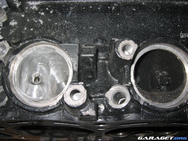

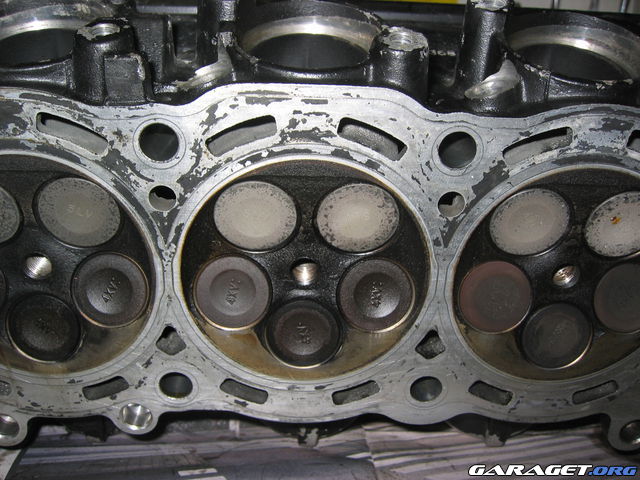

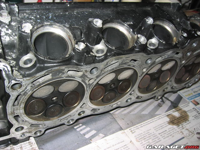

Toppen isärplockad.
Jag skall ta och justera till kanalerna lite innan den får nya - hårdare fjädrar, Titanretainers samt igenlagda avgasreningshål i avgaskanalerna.
https://www1.garaget.org/gallery/archive/134927/1014168_hbnus0.jpg
5-ventilers topp - mums för andningen!
https://www1.garaget.org/gallery/archive/134927/1014169_d5o3jv.jpg
https://www1.garaget.org/gallery/archive/134927/1014173_qvper5.jpg

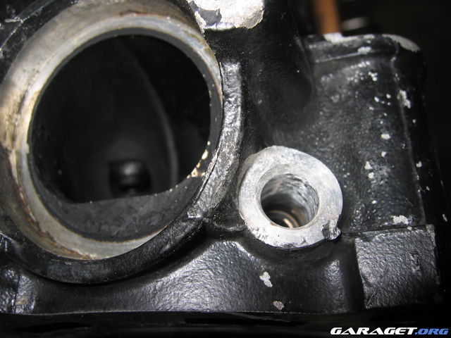

Hålet till höger skall svetsas igen/alt. gängas och en bult skall i det hålet. Det har varit till avgasreningen - och det skall inte användas. Det sitter en i varje avgaskanal på 5PW motorerna. När jag körde på Gatebil på Mantorp i somras trodde jag att toppackningen gick, men det var bara en av pluggarna som åkte ut...det skall inte få hända igen!- dom skall läggas igen.
Senast redigerat av 33Coupe (4 november 2010)

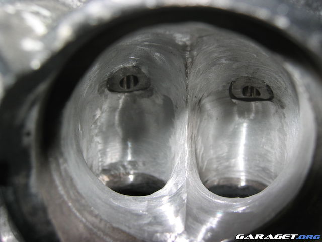

Portningen fortskrider om än i sakta mak...
https://www1.garaget.org/gallery/archive/134927/1020254_s1ybnb.jpg
Här är det avgasportarna som har rymts upp.
https://www1.garaget.org/gallery/archive/134927/1020255_uzix98.jpg
Dålig bild, men i alla fall..

helt klar skillnad ja smile

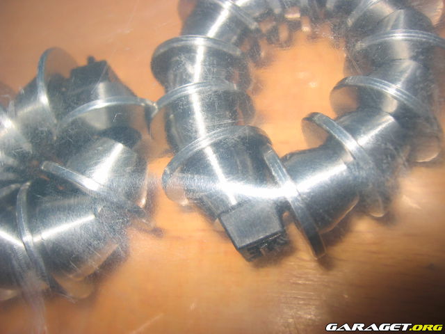

Idag anlände även ventilfjäderbrickorna som är gjorda i Titan - mindre rörlig massa. Skall väga bägge för att se skillnaden, men det är avsevärt mycket lättare än stålbrickorna!
Dom ligger i en plastpåse därav den dåliga bildkvaliten...

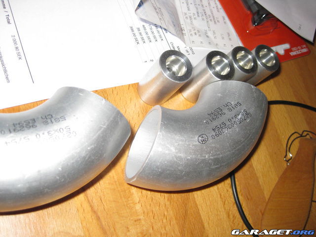

Idag har mina alu-rörböjar samt spridarhylsor dykt upp med Posten. Jag håller fortfarande på med toppen - portningen går långsamt då träningen tar mycket av ens fritid det också...bilder på toppen kommer under helgen.
Rörböjarna skall delas då jag endast behöver 45° vinkel från trattarna ner i insugskanalen.
