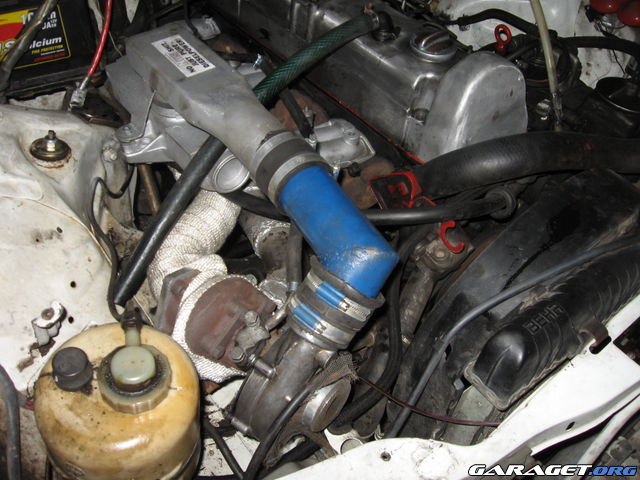

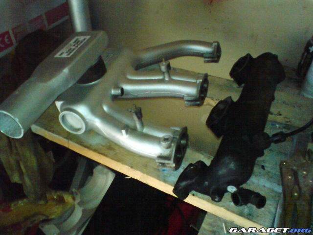

idag tänkte jag sätta i nya insuget i mercan, så ja skruva loss de gamla, och skulle testa hur de nya skulle sitta, men så va turbon lite i vägen ju! så ja blir tvungen att flytta på hela turbon lite  grann. men ja hann till en verkstad nu ikväll kl 20:30 å hämta några rör så imårrån blir de till å svetsa wink får se hur de blir, men tror de blir nice om ja bara får de å bli som jag tänkt mej smile
här en bild på nya o gamla insuget:
http://www.garaget.org/gallery/archive/14444/156435_tjxsjk.jpg

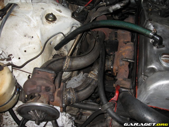

liten bildupdate för ikväll bara tongue
så långt har ja kommit nu
http://www.garaget.org/gallery/archive/14444/157087_kywo02.jpg
men nu ska ja ut å fixa lite till ännu ikväll tongue
mvh simon

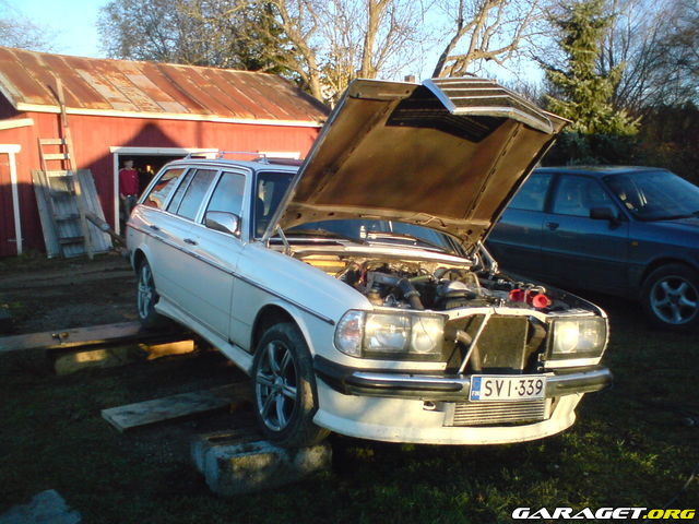

och här kommer en bild hur de är över helgen wink roll
men ska så fort jag har tid koppla i intercoolern (och ett lite bättre luftfilter)big_smile
http://www.garaget.org/gallery/archive/14444/158662_z14ar8.jpg
mvh simon

Ojoj. vart ju skitbra med nya insuget!
Ser lite maffigare ut wink hehe
lycka till!
mvh kimpa

tackar! smile jo de vart mycket bättre än orginal smile
ska få nån extra tid nu bara att dra några ic-rör wink
tack!
mvh simon

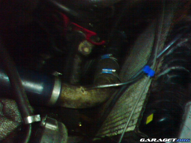

till att börja med fick ja dra några fula rör, men de ska bli finare big_smilebig_smile men nu just ska pengarna gå på annat, nya pumpelement, böter (sad) och kanske kompressor, dessutom påbörjas som bäst ett garagebygge så får se när blingblinget kommer wink
men en liten bildupdate bara då smile
http://www.garaget.org/gallery/archive/14444/164116_0jovcg.jpg
och lite mysbelysning fick ja lov å montera nu när höstmörkret fallit wink (ursäkta kvalitén på bilden)
http://www.garaget.org/gallery/archive/14444/164117_icj3fk.jpg
kommentera gärna ändå tongue
mvh simon
Hehe, jo höstmörkret kommer sakta men säkert..
Vill ha garage plats sad
Blev ju bra me ic rörerna, man måste inte ha nya rör och de är huvudsaken att grejerna funkar smile
Mys mys wink
mvh kimpa

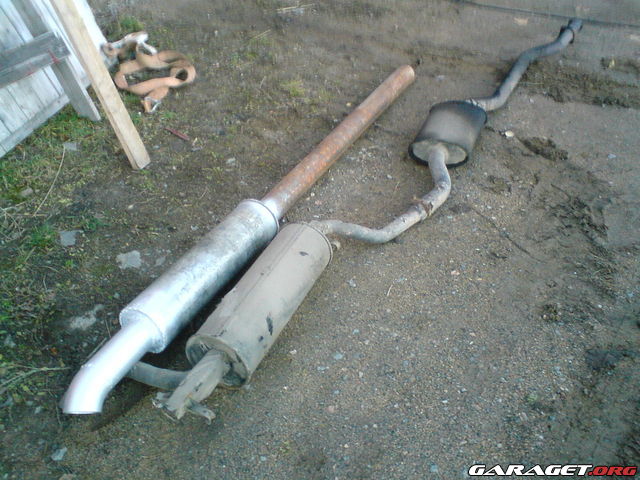

och kvällens lilla update!
idag va ja in å hämta lite 3,5" krökar. så då blev det till att börja svetsa lite tongue

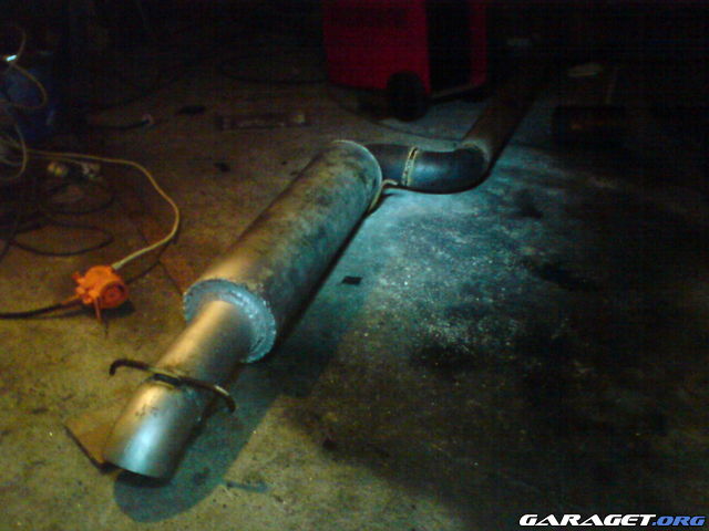

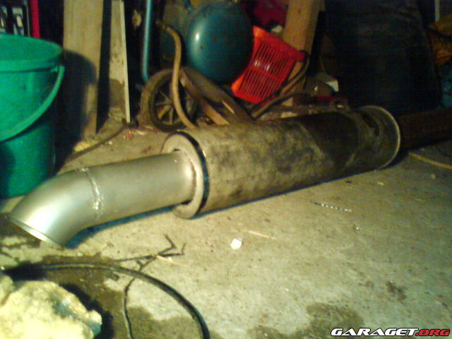

svetsa sönder en 240d ljuddämpare och rensa den på innehållet, sen så blev de svetsat på ett rör me massa hål i, och så ska lite dämpull i efteråt. detta blir enda ljuddämparen under bilen smile hann inte få dämparen helt klart ikväll men fick lite svetsat iaf big_smile
bild på hur utblåset blir
http://www.garaget.org/gallery/archive/14444/169314_hppjvd.jpg
och dämparen, ull ska i innan ja svetsar igen denna änden också tongue
http://www.garaget.org/gallery/archive/14444/169317_7tjdws.jpg
comments plz cool

ja då laddar ja upp lite bilder för en liten update då tongue
idag lyfte ja upp bilen lite så min slipper å kräla sig under när man ska svetsa å passa in wink
http://www.garaget.org/gallery/archive/14444/172954_lory8o.jpg

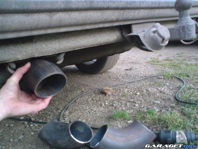

och en jämförelse me original avgasrör tongue
http://www.garaget.org/gallery/archive/14444/172930_fwmm7p.jpg
och klart för ikväll, fixa även några klämmare för 4" downpipen smile
http://www.garaget.org/gallery/archive/14444/172956_ewi7em.jpg

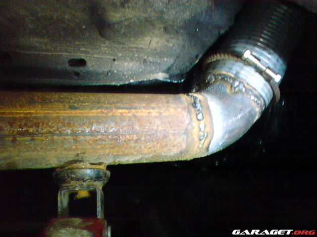

ja igår så blev hela röret klart smile downpipen gick precis ner tongue och sen e de raka rör wink ska ladda upp bilder senare! smile hej!

bild update på avgassystemet smile

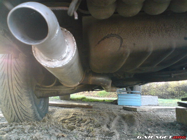

här kommer downpipen ned och går över från 4 -> 3,5" smile fick tillverka klämmare av kamstål big_smile
http://www.garaget.org/gallery/archive/14444/176170_zbde0a.jpg
och systemet bakifrån me utblåsethttp://www.garaget.org/gallery/archive/14444/176171_rszwns.jpg wink

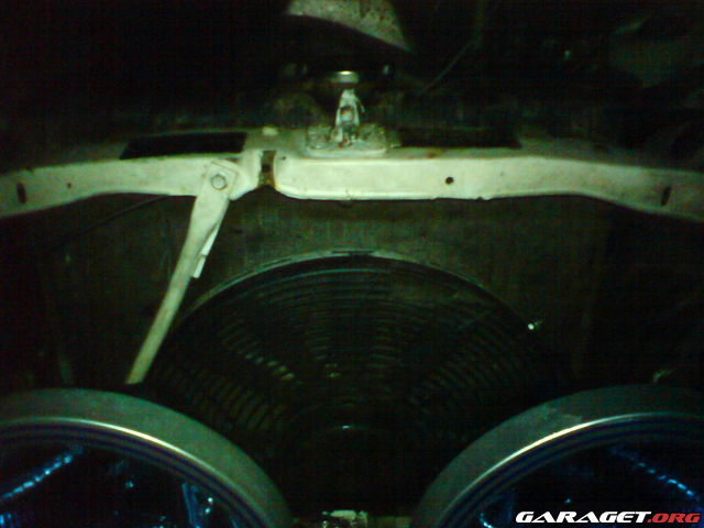

God Jul på er alla till att börja med! wink
nu har de inte hänt mycket här på en stund! tongue big_smile

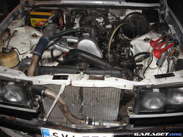

men en mercedes s500 elfläkt har ju fått plats i fronten och viskofläkten e borta till förmån för tryckrören smile
http://www.garaget.org/gallery/archive/14444/214503_elhizs.jpg
lite mörkt men där e fläkten iaf
http://www.garaget.org/gallery/archive/14444/214505_amuv4q.jpg
tryckrörens nya väg wink
