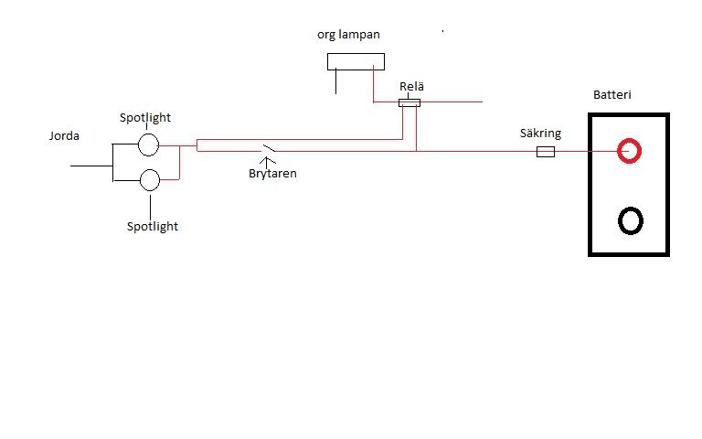

Ang lamporna så ritade jag upp lite i pant.
http://i260.photobucket.com/albums/ii26/stackarn/kopplalampor.jpg
Dra en avsäkrad pluskabel från batteri till ett relä du sätter på pluskabeln till originallampan (på så reläet klickar när du öppnar dörren, då orglampan får ström). Dra sedan en skarv innan reläet och koppla till en brytare. Efter reläet och brytaren så kopplar du samman dessa kablar och drar sedan till spottarna och jordar eller drar kabel till minuspolen.

håller på att koppla in de nu. kommer inte gå på övrig innerbelyssning.
de kommer lysa upp A-stolparna blåa.

Nu är de klart. dock är bilderna tagna med mobilkamera utan blixt.
Dessutom fick jag det inte tillräckligt mörkt i garaget (orka inte anstränga mej) för vinkelinställning av ljuset...
Ström försörjning:
https://www1.garaget.org/gallery/archive/12492/1018122_byydxt.jpg
Jord:
https://www1.garaget.org/gallery/archive/12492/1018120_cm9ekf.jpg
Spottarna i halvmörkt garage inte 100% rätt vinklade än
https://www1.garaget.org/gallery/archive/12492/1018123_ot57sb.jpg
https://www1.garaget.org/gallery/archive/12492/1018125_2tpug8.jpg
Bilder i mörker kommer ikväll med bättre kamera och rätt vinklade lampor
killercow
14 november 2010
nu är det helt klart med spottarna
blev inga mer bilder på de. fick det inte bra varken med eller utan blixt mm''
