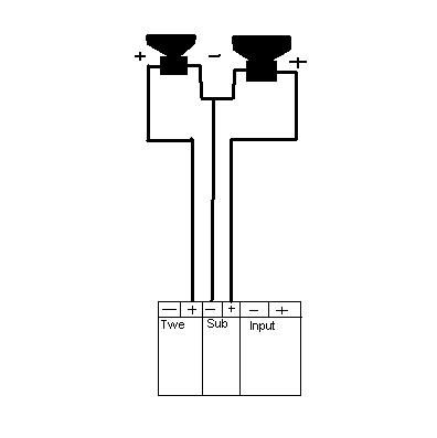

222 Inlägg
23 oktober 2010
Den mest logiska lösningen är att dom enbart delar jord, dvs om man fasvänder enbart sub så korsluter man twe och sub. Ja precis, hade man haft den i handen hade man kunnat kolla.
Gjorde en snabb skiss på hur det mest logiska skulle vara kopplat.
http://i917.photobucket.com/albums/ad18/speeds__/Typ.jpg
/ Alexander
Senast redigerat av speeDs_ (23 oktober 2010)
