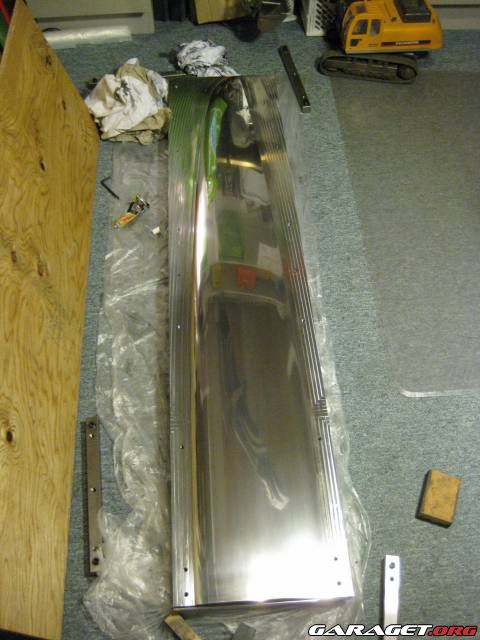

Och sist jag har puttsat min catch tank i autosol o den glänser o speglar sig mer än vad minna pungkulor gör!!!
Vad är det för fel med denna? Såg absolut ingen skilldnad på denna och bilderna DU länkade
http://www1.garaget.org/gallery/archive/99779/1010782_cxolo3.jpg
Så någon nybörjar grej är det inte kimpa, för att få upp glansen så kör man med autosol o snyggar eventuellt till det efter med lite vaxer!
Den biten du har kort på, den är inte godkänd i mina ögon jag ser reporna lång väg jag vill ha spegel spegel blankt som krom typ.
