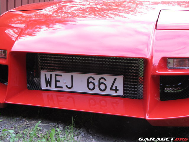

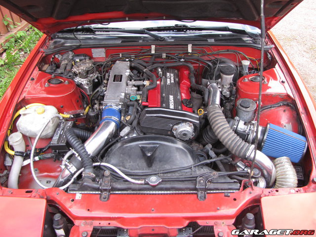

här kommer bilder på hela projektet som inehåller:
Montering av:
*Intercooler å tryckrör!
*oljekylarkitet
*turbobyte (t28)
https://www1.garaget.org/gallery/images/69/68278/68278-f46bf4c411f5ae62b26ddaf5fff35873.jpg
https://www1.garaget.org/gallery/images/69/68278/68278-c38a1d2a871cf64bf29383c09aa175fc.jpg
https://www1.garaget.org/gallery/images/69/68278/68278-7493de1c34585008a36a7e4cd078bce3.jpg
https://www1.garaget.org/gallery/images/69/68278/68278-c395893bfebe1084d883d95b9cd566cd.jpg
https://www1.garaget.org/gallery/images/69/68278/68278-5ba577a681a0a57ad961e7f31751eba2.jpg
https://www1.garaget.org/gallery/images/69/68278/68278-30e73520c30c89a57c20a88cf7ca0c39.jpg
https://www1.garaget.org/gallery/images/69/68278/68278-697c2e33247a33f8acde023adfcefe11.jpg

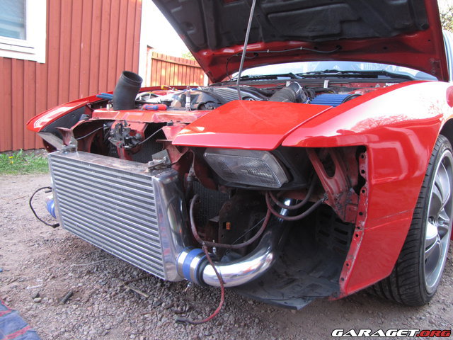

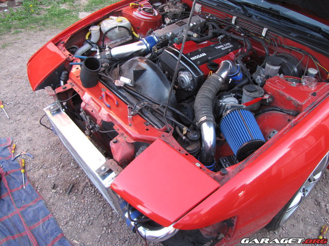

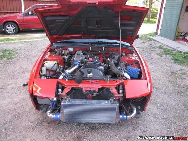

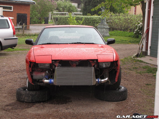

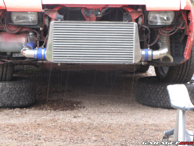

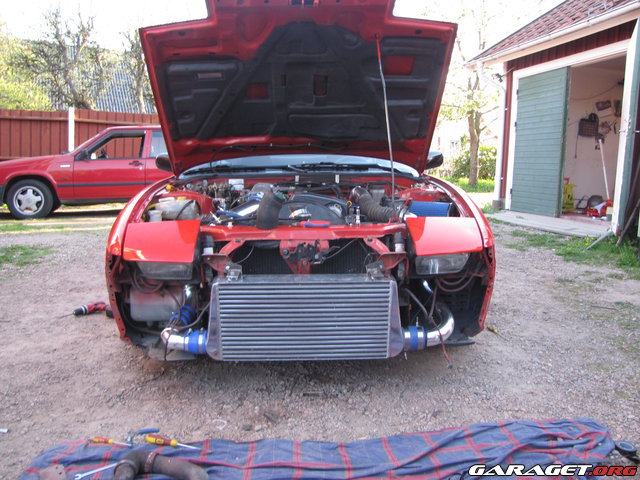

Så det var resultatet av intercoolern!
https://www1.garaget.org/gallery/images/69/68278/68278-f49b636bc88148ab2a151e28e6b78cfa.jpg
https://www1.garaget.org/gallery/images/69/68278/68278-4bd9a3bfb2398d9d316cccae9f80af1b.jpg
https://www1.garaget.org/gallery/images/69/68278/68278-2600e020dbe6fe95ee485099e6cfa1a8.jpg
https://www1.garaget.org/gallery/images/69/68278/68278-9d782d8563ff601a63ca374f9d17b7ce.jpg

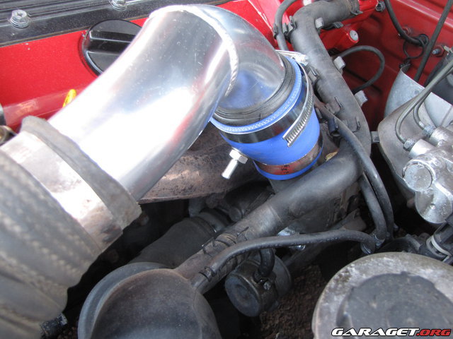

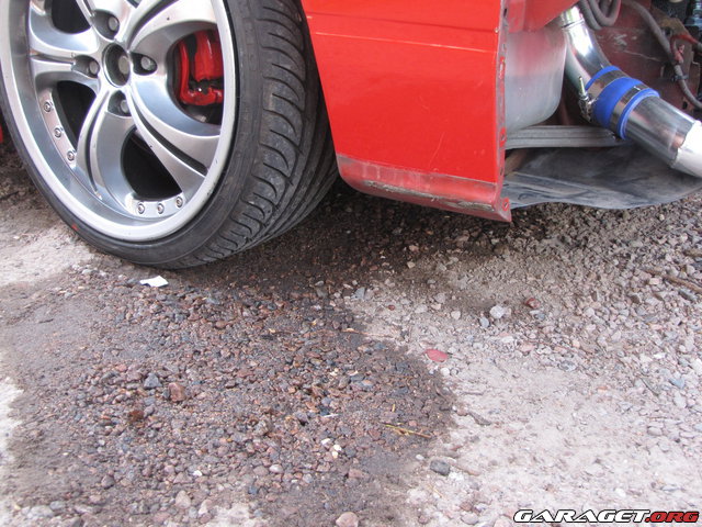

jaa så kan det gå .. en koppling till ena slangen va felspännd å under några sekunder sköt de ut alll olja ur motorn inprincip ...

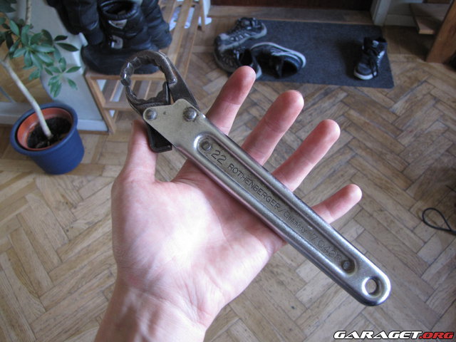

https://www1.garaget.org/gallery/images/69/68278/68278-e1f193aba5f40318b983b610160911ce.jpg

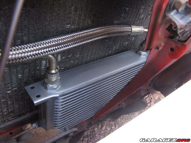

löstets nästa dag med denna å kunna komma åt å spänna .. ser det som om att gud skickade ner ett verktyg som just var 22 å funkade riktigt bra!
Och så var oljekylskitet monterat! nu över till sista projektet (turbobyte t28)

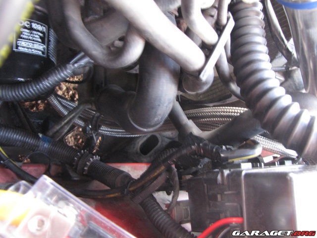

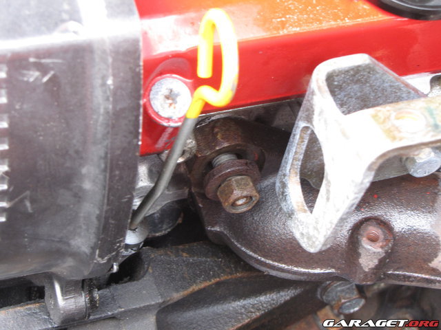

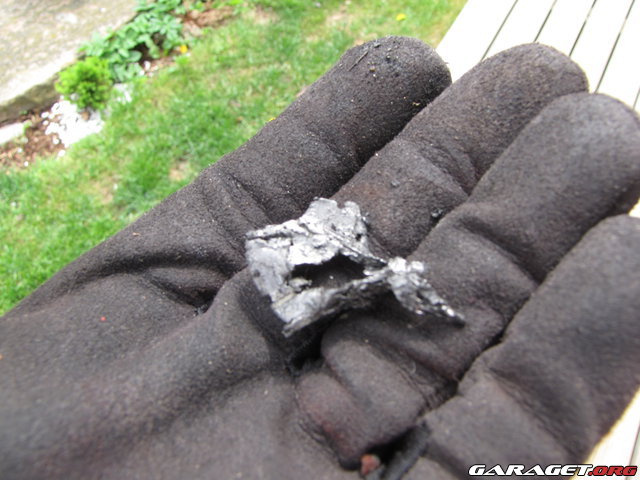

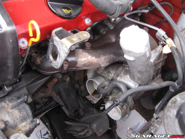

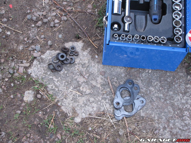

under demonteringen hittade ja även en liten grenrörspackning som har tryckts ut lite (A)
https://www1.garaget.org/gallery/images/69/68278/68278-a3a51140cf008d72e81e9fb4aca29daf.jpg
det går frammåt , rostlösning sprutas ner på grenrörets muttrar!!

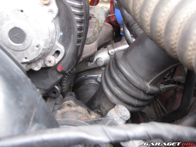

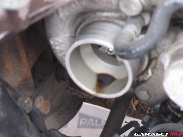

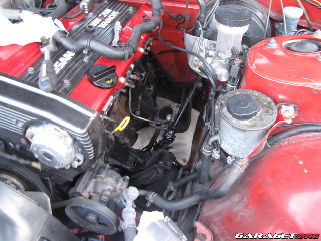

lite olja i turbon... varför? va d för den va slut eller för vevhusvent?
https://www1.garaget.org/gallery/images/69/68278/68278-4657d1c8d60bfb2f0580d8751fb64f52.jpg

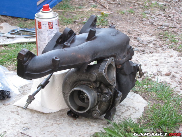

Turbon av!! äntligen! (tog c.a 6 timmar rätt aktivt arbete att plocka av , dock inget stress å lungt å sansat dra av en bult i taget utan att knäcka det! smile )
https://www1.garaget.org/gallery/images/69/68278/68278-d93db80f7a77d1812b98147af721105f.jpg
lite tomt här nu!
https://www1.garaget.org/gallery/images/69/68278/68278-3c754596378a4536eeef6a004a9b0e6e.jpg
mjo så här ser det ut!
https://www1.garaget.org/gallery/images/69/68278/68278-8e9daa4e1615b53d6c27b02cd7c00175.jpg

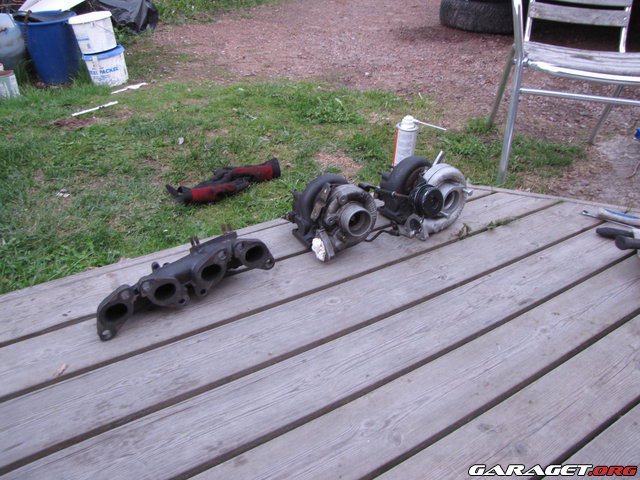

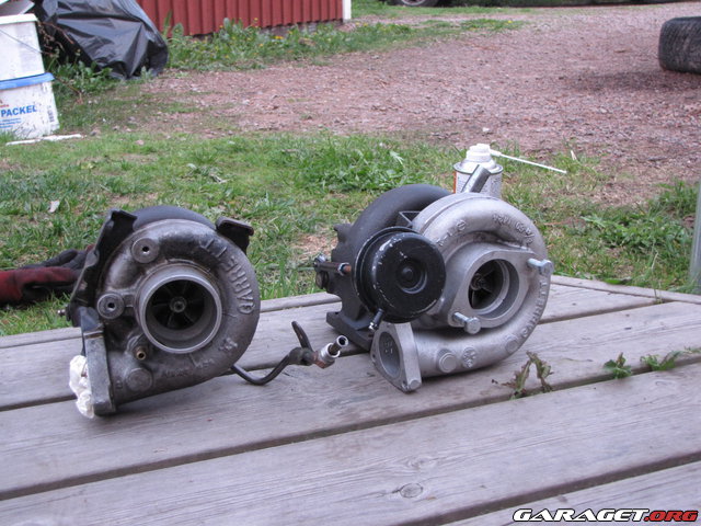

här ligger delarna!
https://www1.garaget.org/gallery/images/69/68278/68278-33296060258644e7cea071dba5bdf8e7.jpg
jämförelse? wink
https://www1.garaget.org/gallery/images/69/68278/68278-291cd6ebe8c872d06045dbcdd659dfe6.jpg

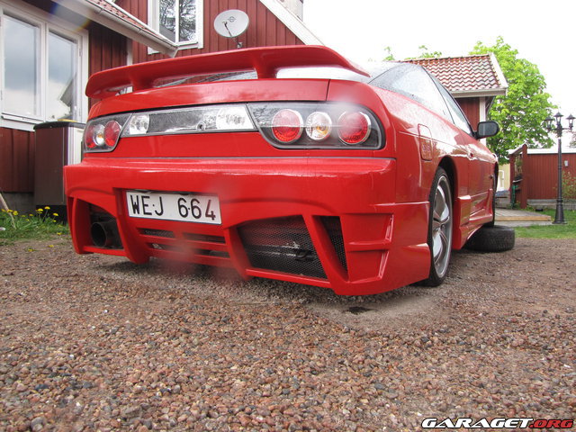

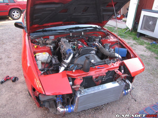

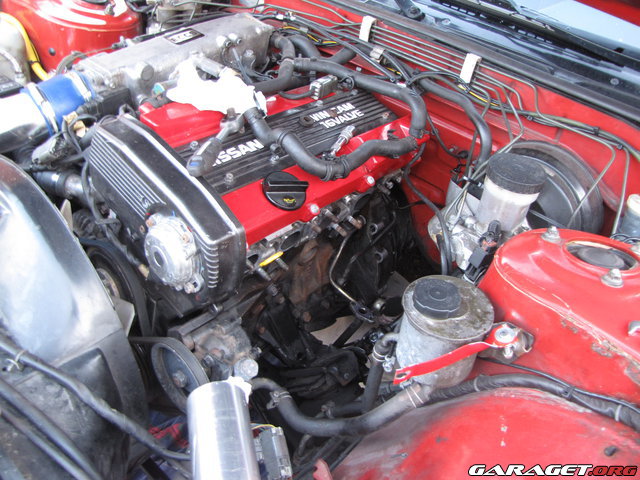

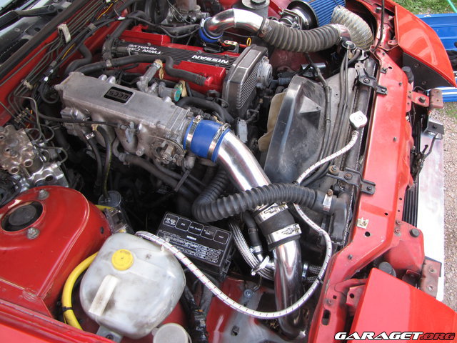

å här e en helhetsbild på hur det ser ut nu med allt klart å monterat! smile
Så det var allt ! håller på å justera laddtrycket lite då det laddade extremt sent å dåligt ladd.. men börja få bukt med det nu å snurrar på helt okej smile iallafall dugligt tills man kanske får för sig å trimmar å slänger i lite som håller för det nu! smile
vad tycker ni vad hade ni gjort härnäst?`smile
