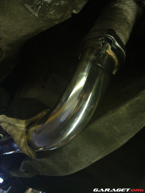

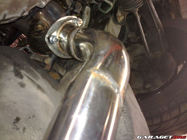

Tror det är samma "kina" rör som de flesta får trots vad många företag säger. smile Såhär såg mitt ut; Kunde dock inte sätta frontpipen helt tätt emot downpipe-flänsen så det ser bättre ut än vad det är wink

Och här var min lösning smile

Japp, knäckte frontpipen och svetsade ihop tills det gick fritt wink

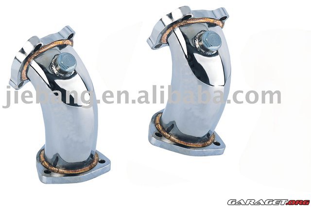

ahh d e ju ett alternativ smile .. dock satt jag å kollade lite igår å såg typ jämnförelse med s14 å s13 downpipe ... min var skrämmande lik en s14, då dom verka skruva sig lite ... ska slänga upp en bild så du ser va ja menar!smile
Made by myself, always going to thank my Dad, Brother, Mother and all my Friends for all Support to my projects!
1 163 Inlägg
19 januari 2012
#314
Här kommer en bild den till vänster e s13, den till höger e s14 ... som man ser då så är s13 downpipen liksom rak vid anslutningen ,.. medans min är typ som den till höger .. helt sne!
