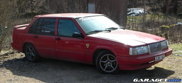

lite bilder då
https://www1.garaget.org/gallery/archive/89563/995397_uh7m7x.jpg
Pärlan som ska hottas upp cool
