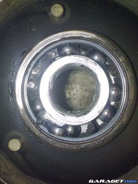

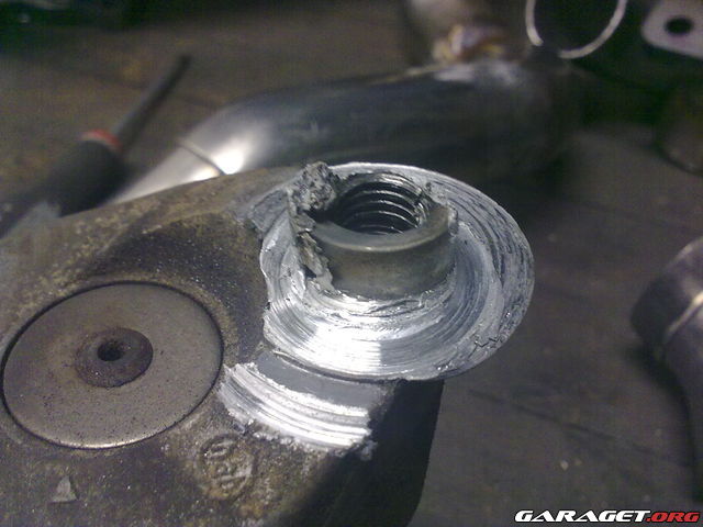

jaha liten uppdate då. varit lite dåligt med tid i garaget senaste veckan. men o måndags på började v40 krabba. blev svårstyd o laddlampan började lysa. jaga då har remmen gått o de hade den. skulle byta den idag. skulle sätta spännrullen i läge för o byta remmen. hm den satt fast?? ha bara o riva loss servopump, generator o acpumd. visade sig att det var lagerras i spännrullen. suck sad
https://www1.garaget.org/gallery/archive/89563/1029634_wgid0i.jpg
ska de se ut så här?? smilesmile

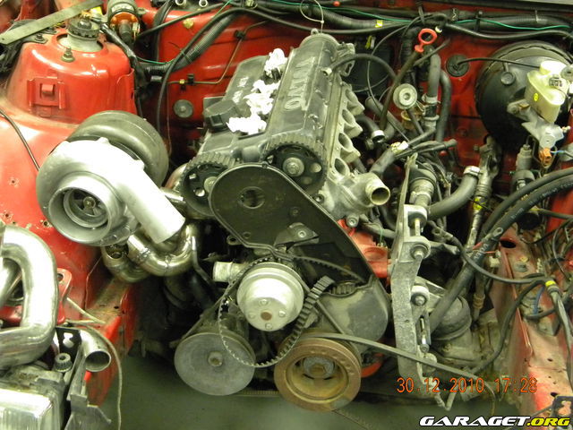

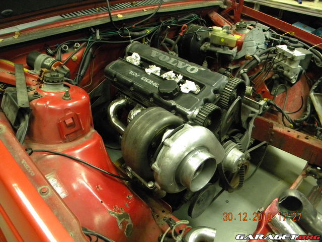

30 december 2010
#76
Jaha lite update då. nu e grenröret klart till 90% efter alla sjukdommar o skador. big_smile
blev o göra om allt 2 ggr. hehe inte kul.
men ikväll fixar vi rören till WG:n så i helgen lyfter vi förhoppningsvis motorn.
lite bilder då!! coolbig_smilebig_smilecool
https://www1.garaget.org/gallery/archive/89563/1034280_oo2ros.jpg
https://www1.garaget.org/gallery/archive/89563/1034281_ry8a9n.jpg
https://www1.garaget.org/gallery/archive/89563/1034283_e4u0fe.jpg
förhoppningsvis mer bilder i helgen big_smile ha de

Grävmaskinist
216 Inlägg
30 december 2010
#77
Häftigt projekt. smile
Lycka till, kommer följa denna tråden smile
\\Fidde
59 Inlägg
30 december 2010
#78
Hehe det där var ingen dålig turbo inte big_smile
