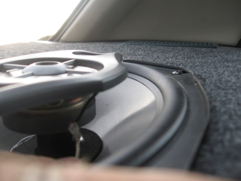

hittat felet yikes
http://i270.photobucket.com/albums/jj105/EXEZ_2007/IMG_2868.jpg
sladdjävel var ju av vid diskanten yikes men nu är det löst big_smile lödde dit den

hade samma problem med en av mina basar, jag lödde om ändarna på dom tunna kablarna som satt emellan anslutningarna och konen då dom hade börjat glappa där. dock rasslade det inte riktigt utan de sprakade liksom mer. svårt att förklara missljud med ord:rolleyes: hehe

Du har EXAKT samma händelse som mig!
JAg är ingen finlyssnare, jag limmade mina 6x9er haha våldtäkt egentligen emot högtalarna men de fixade sig så de funkar om du är snål! För själva högtalar "skinnet" som åker upp o ner med musiken hade lossnat... kolla de tryck nerifrån uppåt!
